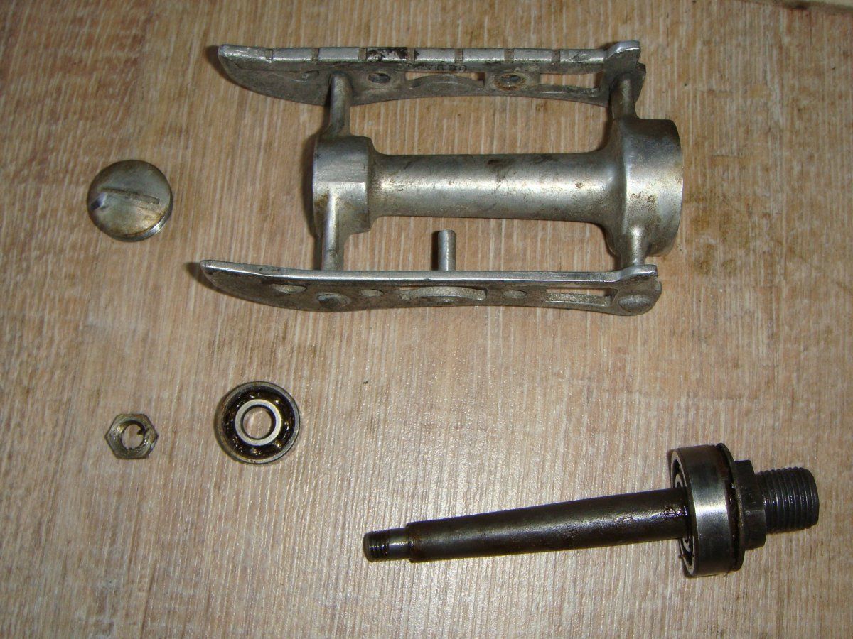

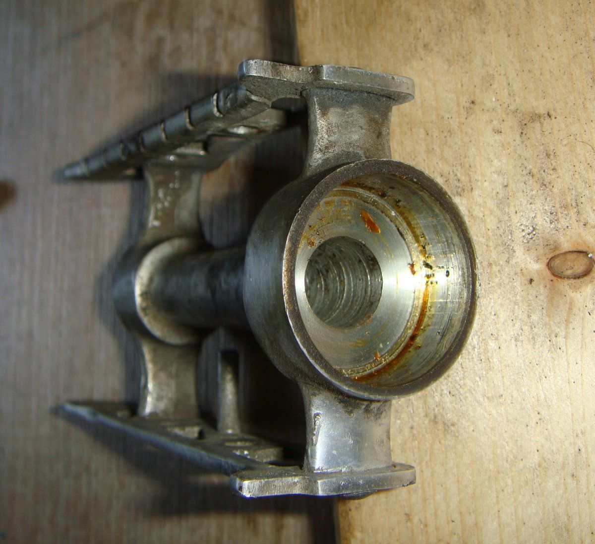

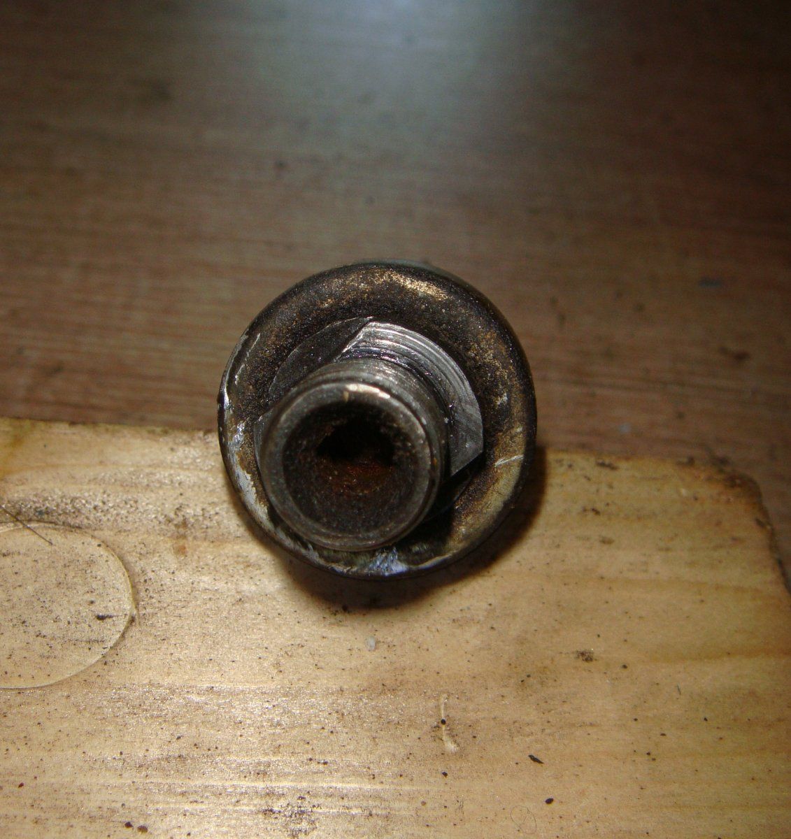

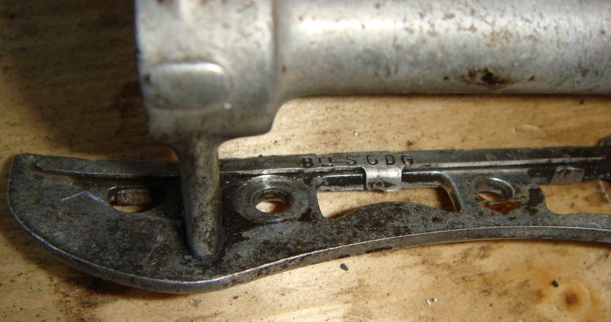

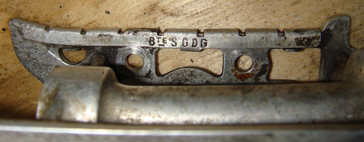

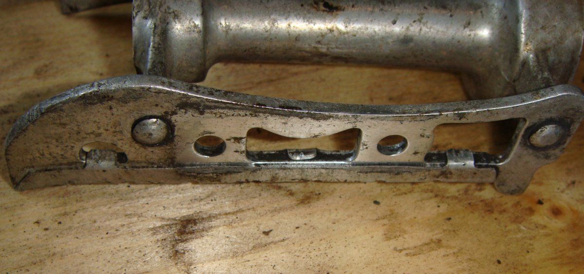

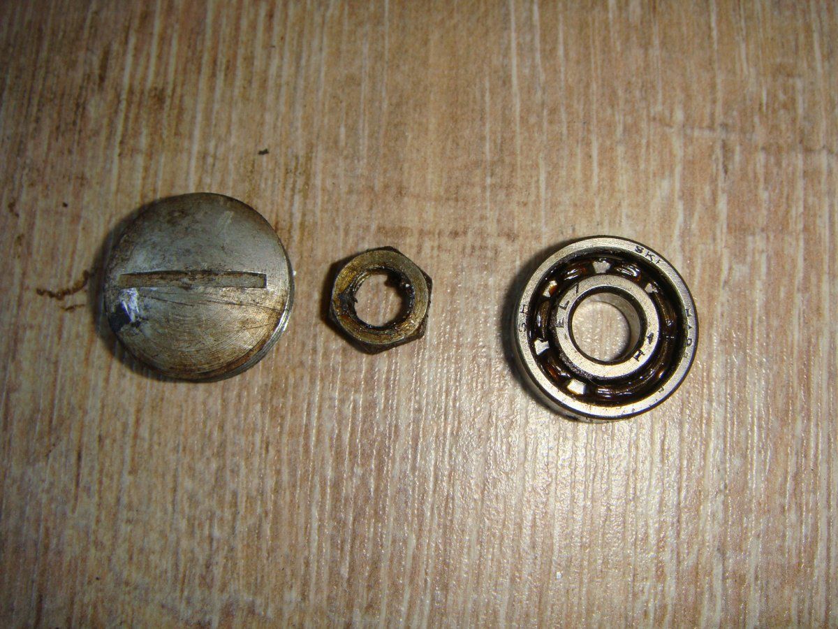

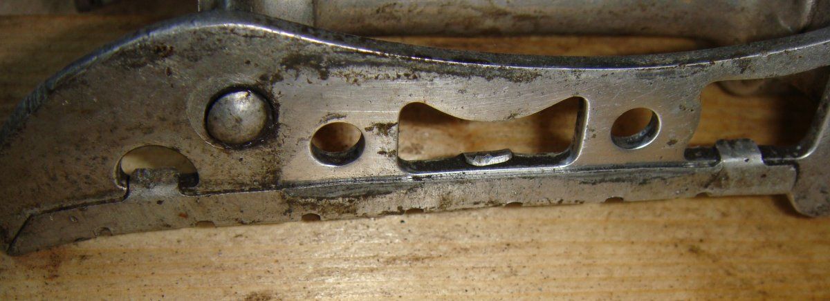

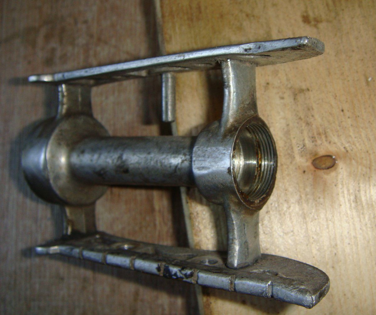

Die Pedale habe ich nach deinem Hinweis auch mal auseinandergenommen... Bin halt ein neugieriges Kind und die Lager leifen rau.
Darf man (bei beiden) die Lager erneuern - gibts in den Größen bestimmt noch zu kaufen - oder ist das Frevel? Gibt es evtl. sogar eine Chance auf Originalersatzteile irgendwo? Z.B. Diese Fußrasten, oder Lagerschalen?

Wieso Frevel? Das sind irgendwelche Normlager nehme ich mal an.
Wenn ich mir Deine "Fußrasten" so ansehe, sehe ich deutlich die Kontur eines normalen Pedalkäfigs vor mir, der befeilt worden ist, hier und da steht ein bisschen planlos Material in der Gegend herum. Vergleiche die doch mal mit irgendwelchen Pedalen.
Gut möglich, dass die Pedale selbst irgendwelche befeilten Standarddinger sind. Ich meine aber die darauf angebrachten - eindeutig nicht aus dem vollen geschnitzten - Alubleche mit dem Profil:
Stimmt, wer lesen kann...
Ich hätte nicht gedacht, dass diese Dinger auch aus Alu sind und überlege, was da wohl zweckentfremdet worden sein könnte...

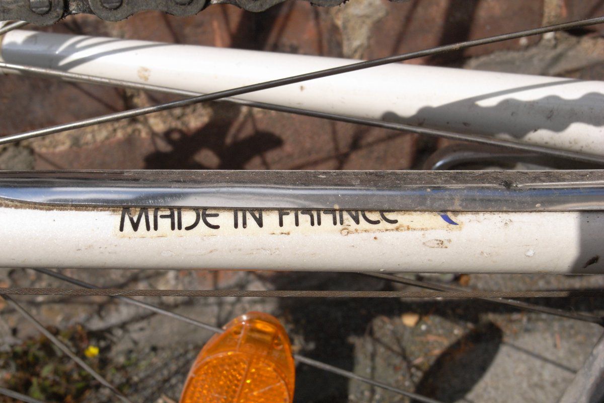

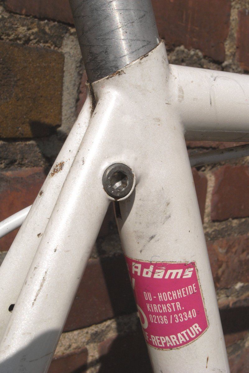

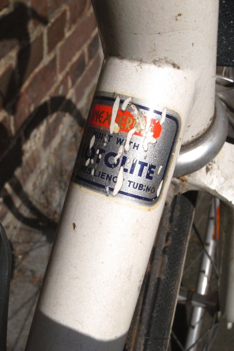

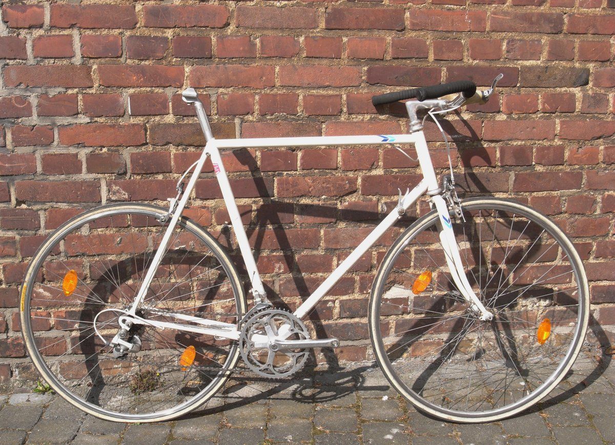

Motobecane, verrät mir schon die Sattelklemmung. Deswegen steht übrigens auch Motolite auf dem Rohrsatzaufkleber... ;-)
Nachtrag: Die Sattelklemmung nie zu fest anziehen! Die klemmt auch schon mit wenig Drehmoment! Sonst reißt möglicherweise die Sattelstrebe: Woran schraubt ihr gerade?
Genau wie bei den sauteuren Cinelli´s , das ist auch so eine krasse Fehlkonstruktion , durch das klemmen ist die Lötstelle der Kettenstreben permanent unter Druck , hab ich schon 2x erleben dürfen .....:crash:

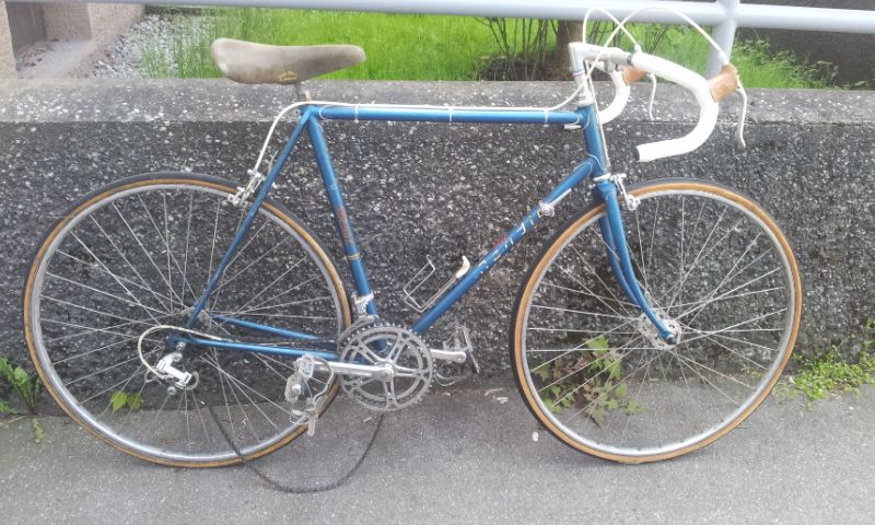

Danke! Kannst Du das Modell identifizieren? Die Ausstattung ist eine fast komplette golden arrow.
