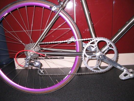

Ich brauch Hilfe!
Bei schnellen schaltvorgängen springt mir ständig die kette ab!
Ich habe schon gedacht eventuell Kettenführung (s. Anhang) von rohloff, oder eine leichtere scram kette die "tiefer" auf den ritzeln liegt.
Ich habe immoment auch ein ultegraschaltwerk eingebaut nur zum tesen-gleiches problem!
Hab auch schon an ein dura-ace schaltwerk gedacht weil man da die spannung einstellen kann...
bin für jede idee sehr dankbar...

Hier könnte ein kürzeres(Achslänge) Innenlager abhelfen, damit stünde die Kette (Kettenlinie) nicht ganz so schräg!
