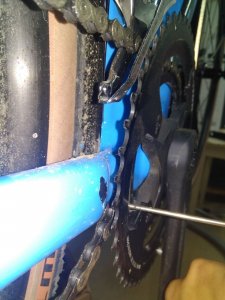

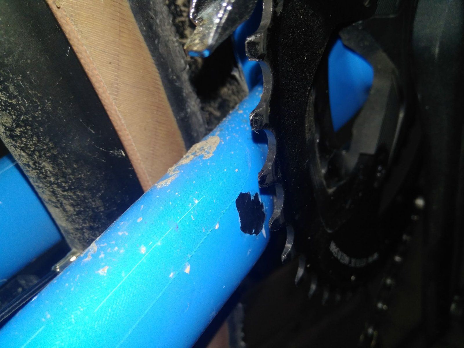

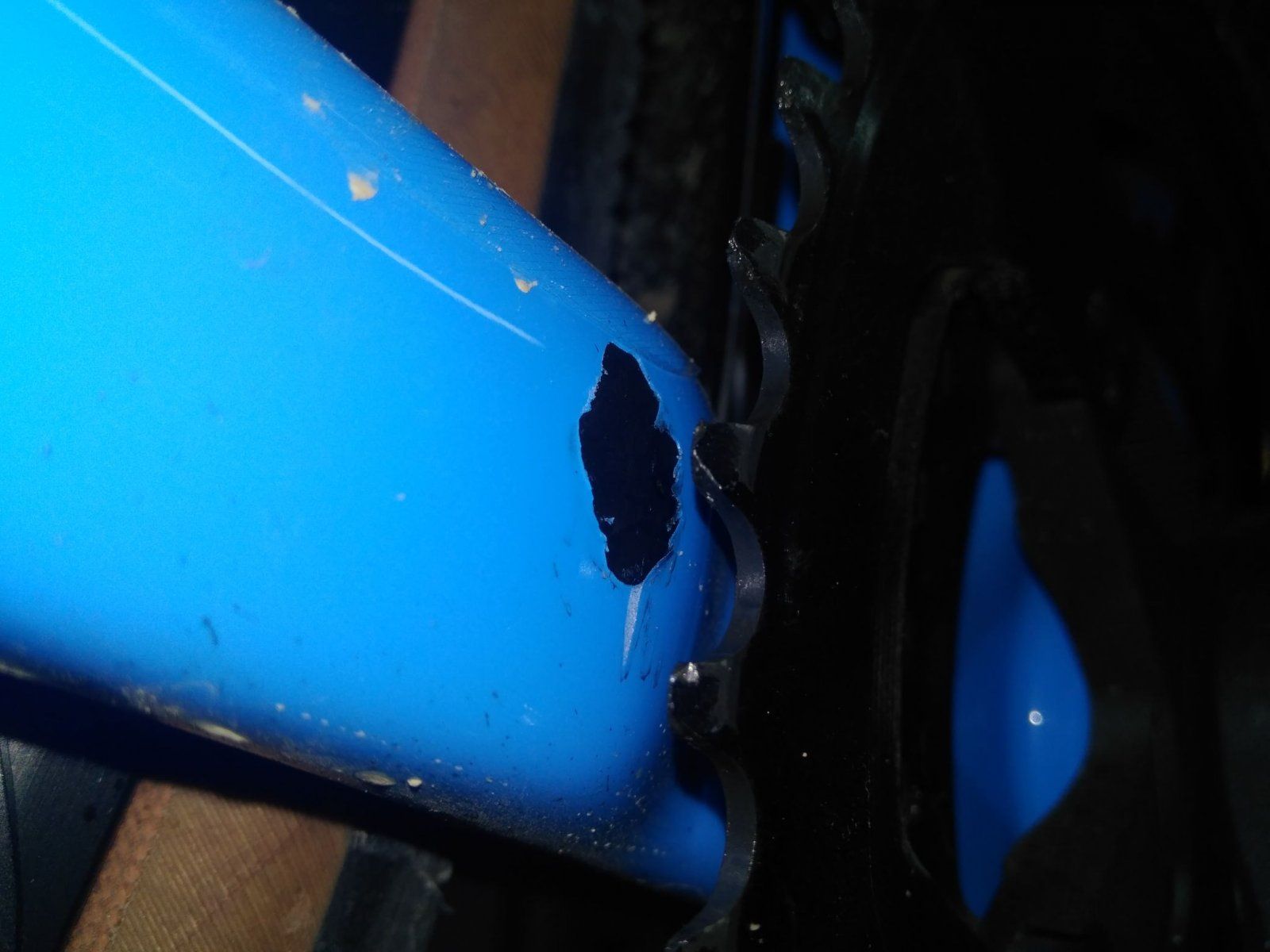

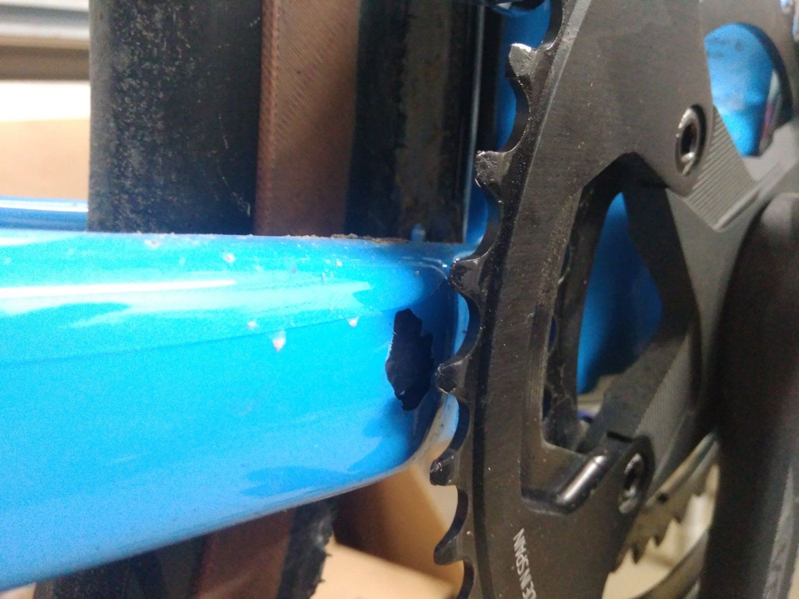

ich bin gestern erst die dritte Runde mit meinem neuen Rad (Ridley, Kanzo Speed) gefahren. Eben wollte ich die Schaltung noch etwas nachstellen, da sehe ich, dass an der Kettenstrebe der Lack ab ist. Ich bin nur Asphalt und Schotterwege gefahren, habe keinen Abflug gemacht und es gab keinen Kettenklemmer, wie kann so etwas passieren?! Ich werde die Tage meinen Radhändler besuchen und hätte gerne vorab eure Meinung dazu.
Der weiße Streifen von unten sieht aus wie ein Kratzer, aber mir ist absolut schleierhaft was das gewesen sein soll. Ich bin auch nicht durch die Büsche gefahren, so dass Holz oder ähnliches auch ausscheidet.
Hier der Track von der letzten Ausfahrt: Link zu Komoot

Das Kettenblatt ist zu nah an der Strebe, man sieht noch die Schleifspur von der Kette.
Anhand der Bilder kann Dir niemand etwas dazu sagen. Man erkennt nicht ob das abgerieben ist, oder ob der Lack einfach nur abgeplatzt ist.
Ich weiss schon was Die der Händler dazu sagen wird...
Also nimm nen Gin-Tonic zur Beruhigung.
Akzeptiere, dass irgendein Kratzer immer der erste sein wird.
Schau dass Du nen Lackstift zur Ausbesserung bekommst. (Meine Meinung)
Sehr ich aber anders. Meiner Meinung sieht man ganz genau das die Kette da langgeschrammt ist.
@ StefanStefan- Wie seihr es den genaut aus wenn die Kette oben auf dem Ritzel liegt, ist da noch genug Platz?
Ja, das sieht für jeden hier aus als ob er einen Kettenklemmer hatte, auch für mich.
Da er jedoch schrieb er hätte keinen gehabt...

Gut aber das die Kette abspringt kommt schon einmal vor.

Würde Dir aber raten das auf jeden Fall zu reklamieren, das die Kette gegen den Rahmen knallt sollte dieser eigentlich ohne Lackplatzer vertragen.
Da kann auch bei der Schotterfahrt was anderes (Stöckchen, Stein) hochgeschleudert und geklemmt worden sein.
