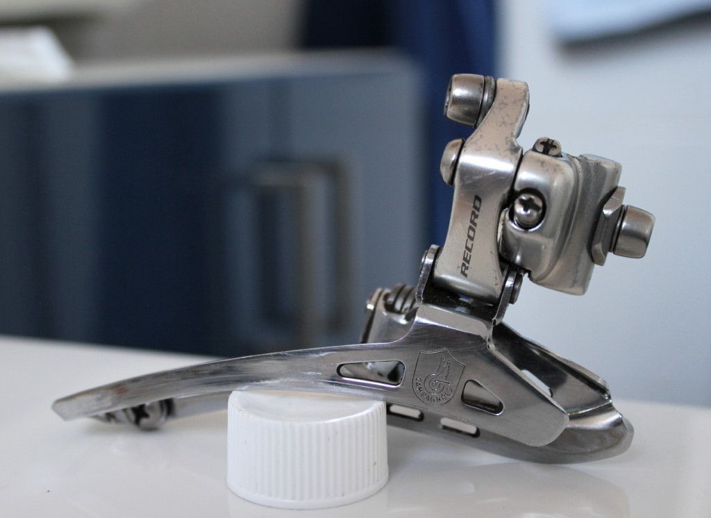

ich hab hier einen älteren Campa Record Umwerfer mit Ergopower-Hebeln von 2012 in Betrieb (gehabt). Aus welchem Jahr der Umwerfer stammt, kann ich nicht genau sagen (siehe Bild).
Hat lange gut funkioniert, nun ist aber anscheinend die Indexierung im linken Ergo kaputt und ich kann nicht mehr komplett runterschalten, auch nicht im demontierten Zustand. Es lässt sich also nicht mal der Schaltzug aus dem Ergo ziehen, weil die Rolle mit der Aufnahme sich nicht weit genug zurück dreht.
Die älteren Umwerfer hatten wohl eine heftigere Spannung im System, was den Ergo evtl geschädigt hat.
Kennt jemand diese Geschichte und kann was dazu sagen?
Lohnt es sich den Veloce Ergo zu reparieren? Danach sollte ich wohl einen anderen Umwerfer benutzen...
Oder sollte ich gleich nen anderen Ergo besorgen und ebenfalls einen neueren Umwerfer?
Freue mich über Tipps und ggfs auch Angebote zu (Ersatz-)Teilen.

Mit dem Umwerfer hat das nichts zu tun. Der sollte auch mit aktuellen Ergo-Power Hebeln harmonieren.
BEvor Du jetzt die Hebel auseinander nimmst: Versuche erst mal die Mechanik zu säubern und neu zu fetten. Manchmal reicht das schon.

Achso, na gut. Eine Idee habe ich noch: Die neusten Campa- (auch Shimano) Umwerfer haben einen längeren Arm, also der, wo der Zug geklemmt wird. Dadurch ergibt sich ein größerer Hebel=man braucht weniger Bedienkräfte. Vielleicht reicht das, um das Problem zu beheben. Allerdings kosten diese Umwerfer bei Campa schon nicht wenig. Da gehts so ab 65€ los.
Wenn das alles nichts hilft, müsste man in Betracht ziehen, eine andere, nämlich für den Rahmen passende Schaltgruppe, zu montieren.
