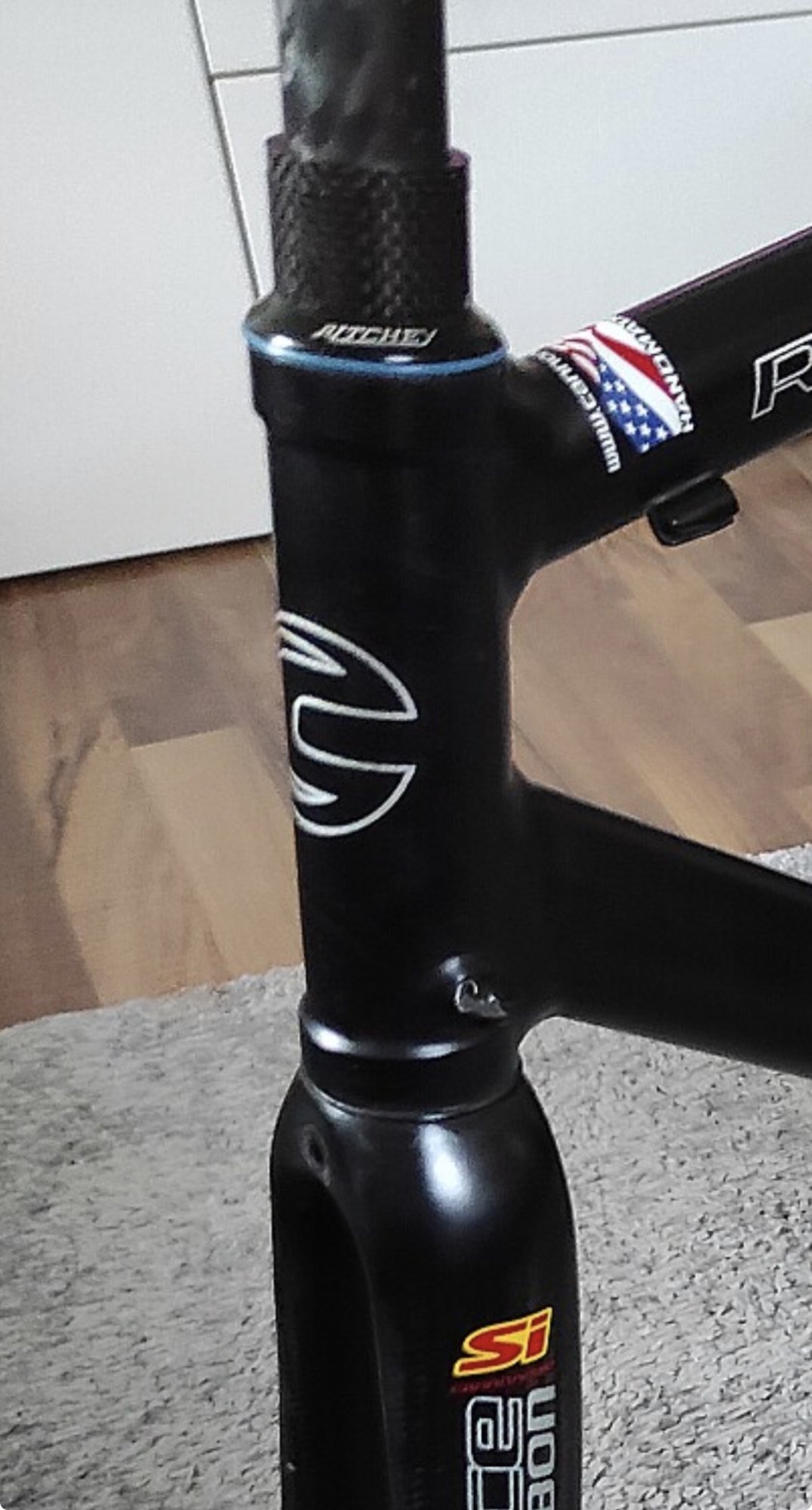

Hallo zusammen,
Ich stoße seit Wochen auf der Suche nach einem passenden Steuersatz an meine Grenzen und wollte mal um Hilfe/Rat fragen.
Ich habe ein Cannondale R3000 optimo Rahmen und bin mir unsicher welchen Steuersatz ich brauche oder welche in Frage kommen.
Es sind auf alle 1 1/8 Zoll durchgehend.
Ich glaube bei campagnolo würde z.b. ein hs03 rehios hiddenset passen, aber das ist in Deutschland nicht zu haben und recht teuer bei ebay (derzeit).
Kennt jemand vergleichbare steuersätze die aktuell zu haben sind?
Vielen lieben Dank vorab für die Hilfe.

Klären, welcher Standard das ist.
Ob da Schalen in den Rahmen gepresst werden, oder angeschrägte Industrielager direkt in integrierte Schalen gelegt werden, erschließt sich mir anhand deiner Beschreibung noch nicht.
R3000 beschreibt eine Ausstattungslinie und kann über mehrere Modelljahre auf unterschiedlichen Rahmen gestanden haben!
Bei klassischen konusgelagerten Steuersätzen gab es noch Argumente pro Qualitätshersteller, aber bei Industrielagern kommt's ja nur drauf an, ob dir die Optik der Abdeckkappe zusagt und die Qualität der Lager halbwegs stimmt, der Rest ist fast egal.
Erstmal den Standard bestimmen.
Vielleicht gibt's hier Cannondale-Experten, die dir das aus dem ff sagen können.
Zielführender wäre es, du nimmst mal die Gabel raus und inspizierst das Steuerrohr genauer.
Da nicht jeder den Rahmen kennt, kannst du vielleicht auch ein paar Maße angeben?
  • Innendurchmesser Steuerrohr Lagersitz
  • Tiefe
  • Winkel
Dazu noch Bilder von den Lagersitzen.

Ohne Messschieber brauchen wir nicht weitermachen. Mit Maßband ist das nur ne grobe Schätzung und auf den Bildern sieht man das Endmaß nicht wegen der schiefen Draufsicht.
Messschieber nutzen. Durchmesser des Steuerrohrs innen, oben und unten messen
Höhe der Lagersitze oben und unten messen
Gabelschaftdurchmesser oben und Lagersitz an der Krone, messen
Dann mit den Massen der Steuersätze vergleichen.
Das Steuersatzmodell KB002 wird aller Voraussicht der richtige sein. Da findet man einige Modelle und Qualitäten.

Hallo zusammen,
Ich bin zurück mit neuen Bildern :)
Nochmal vielen Dank vorab!

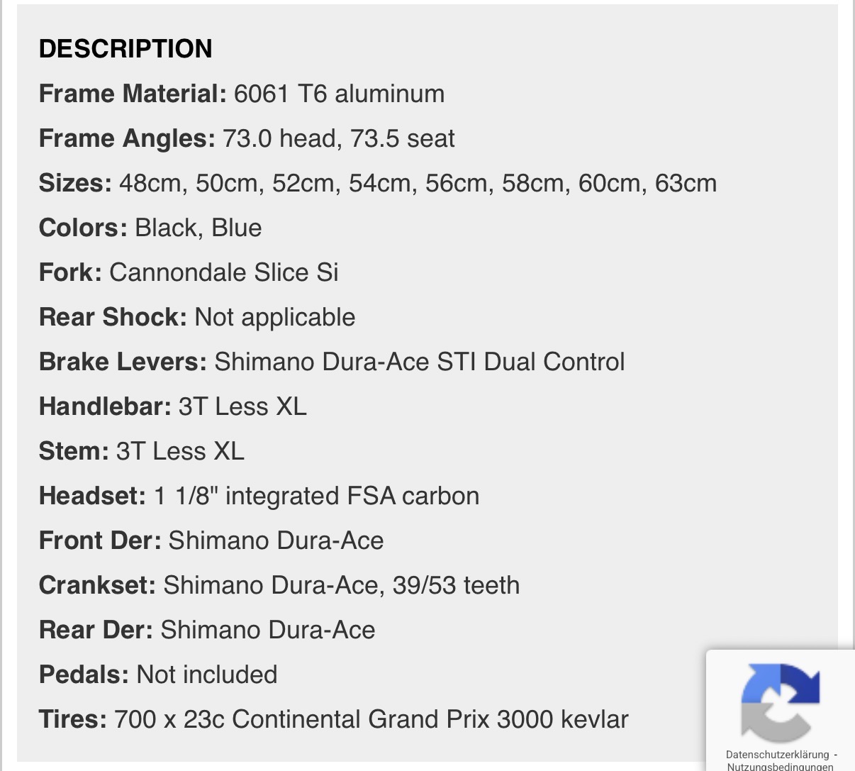

Da passt der Campa-Standard. Komplett integriert, durchgängig 1 1/8".
Werksseitig waren daibei den höherwertigen Rädern (ab R2000) i.d.R. Record-Steuersätze montiert. Bei den günstigeren Modellen (R400-R1000) dann meistens FSA Orbit CE.
https://www.bike24.de/p12844.html
Vielen Dank, ich werd den FSA Orbit ausprobieren.
Das mit dem Recordsteueratz kann ich bestätigen, ich wollte das hs03 hiddenset record steuersatz vom r2000 nehmen, aber der nette gabelkonus fühlt sich wohl und mag nicht abgehen.
Versuche einen passenden konus zu finden erwies sich als noch schwerer.
Ich werd in ein paar Tagen vom FSA berichten.
Danke nochmal auch an alle.
