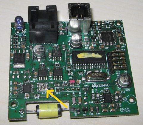

Ich habe dann den Support von Elite angeschrieben und folgende Info erhalten:
Eichung des Cardio-Empfängers
Kompatibel mit: RealAxiom, RealPower, RealTour
Unabhängiges Betriebssystem
Die Konsole öffnen, indem die 4 Schrauben im rückwärtigen Teil abgeschraubt werden, und die elektronische Leiterplatte herausziehen.
Die Leiterplatte anschließen und das System mit Strom speisen.
Das Cardio-Band anlegen.
Den variablen Widerstand lokalisieren (einer Schraube ähnlich); siehe gelber Pfeil in der Abbildung.
Mit einem Schraubenzieher die Schraube mit minimalen Bewegungen drehen, bis die rote Led zu blinken beginnt.
Mit der Software ausprobieren und die ermittelte Frequenz kontrollieren.
Die Konsole wieder mit den entsprechenden Schrauben verschließen.
Die maximale Rotation beträgt eine halbe Umdrehung im Uhrzeigersinn und eine halbe Umdrehung gegen den Uhrzeigersinn.
Leider funktioniert diese Anweisung leider nicht.

@yahoudi: Keine Sorge mit Deinen Augen ist alles ok. Auch meine Realaxiom wurde mit Kabel ausgeliefert und in der Beschreibung steht nichts von "geht nur mit USB-Stick".
Aber ich habe ein Ergebnis für Dich. Elite hat Recht. Mit dem Sigma Herzfrequenzsender funktioniert es nicht. Ich habe das bei Sigma hinterfragt und dies bestätigt bekommen. Der Grund Sigma überträgt die Daten Digital und ist nicht mit Elite kompatibel. Frag mich jetzt bitte nicht wo der Unterschied zwischen Digital und ANT+ Standard ist, ich habe keine Ahnung.
Ich hatte noch einen 3 Jahren alten Herzfrequenzmesser von Tchibo. Den habe ich ausprobiert und siehe da umgelegt und die Herzfrequenz wird übertragen. Jedoch zunächst mit schwankenden Ergebnissen. Ich bin das Videorennen "Galibier" gefahren und hatte Frequenzen von 47 bis 175. Bei 47 hätte ich eigentlich vom Rad fallen müssen.
Jedoch auch das habe ich in den Griff gekriegt. Die Anweisung von Elite funktioniert super und die Feinabstimmung funktioniert ganz einfach. Jetzt klappt es.

@Red_Devil: Wow, Du machst Dir echt Mühe.
Danke dafür. Ich hab auch noch 'nen ganz alten Brustgurt, den ich ausprobieren werde.
Feinjustierung geht wie beschrieben an der "Schraube"?
Dann will ich das mal tun. Habe langes WE, also genug Zeit dafür.

@Red_Devil: Habe gerade Deine "Bastelanleitung" befolgt und ich muß sagen: FUNZT.
Ist schon irre, da kauft man eine sündhaft teure Rolle und braucht 'nen Aldi-Gurt (nicht zu verwechseln mit dem Joghurt, wie hies der noch gleich? :idee:), damit es klappt.
Muß vielleicht noch etwas nachjustieren, abe krieg ich noch hin. Leider bin ich z.Z. nicht online mit dem Ding. Muß erst noch mein Heim vernetzen.
