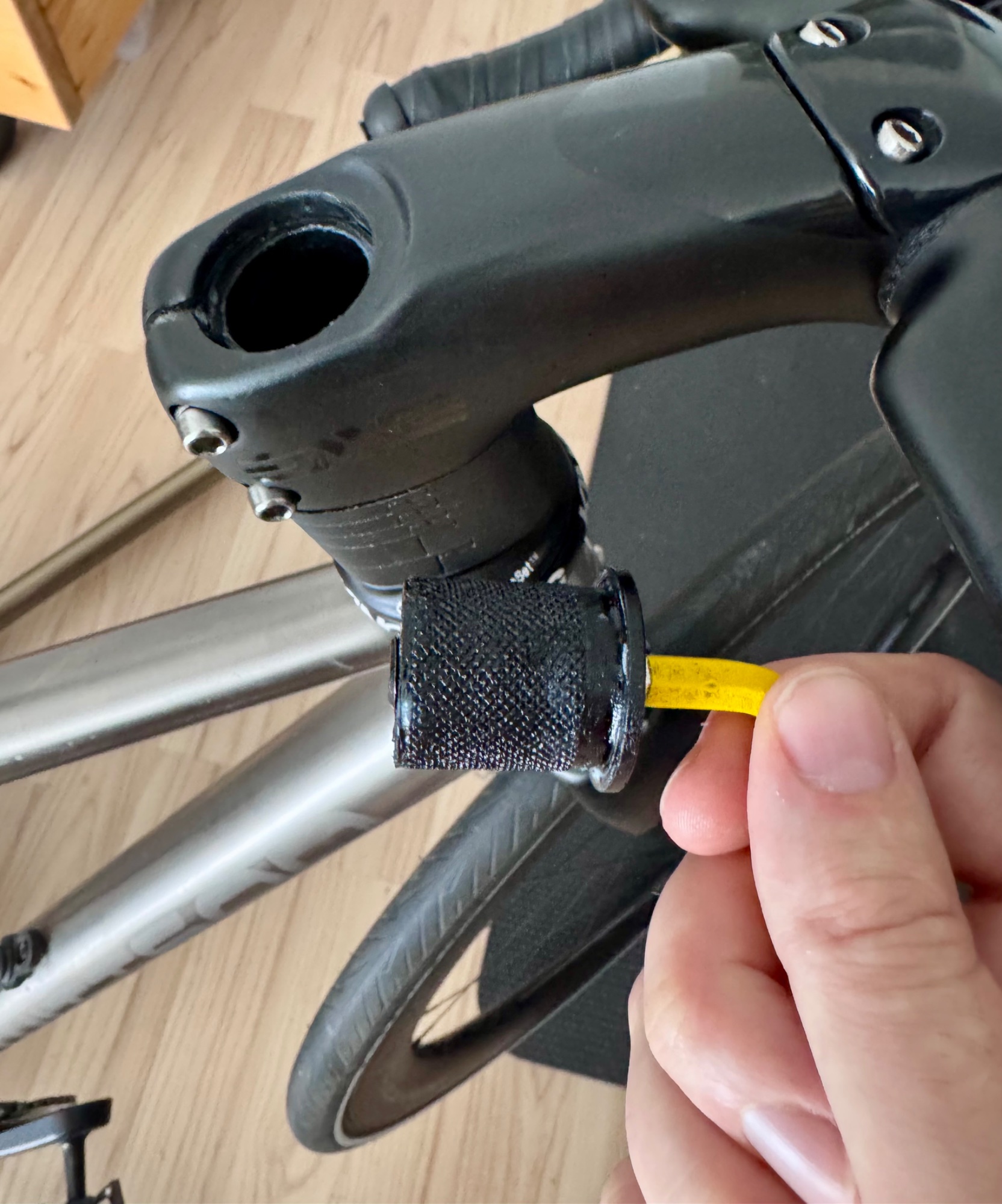

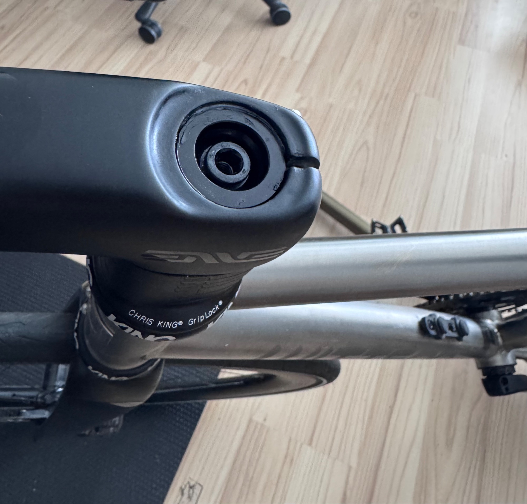

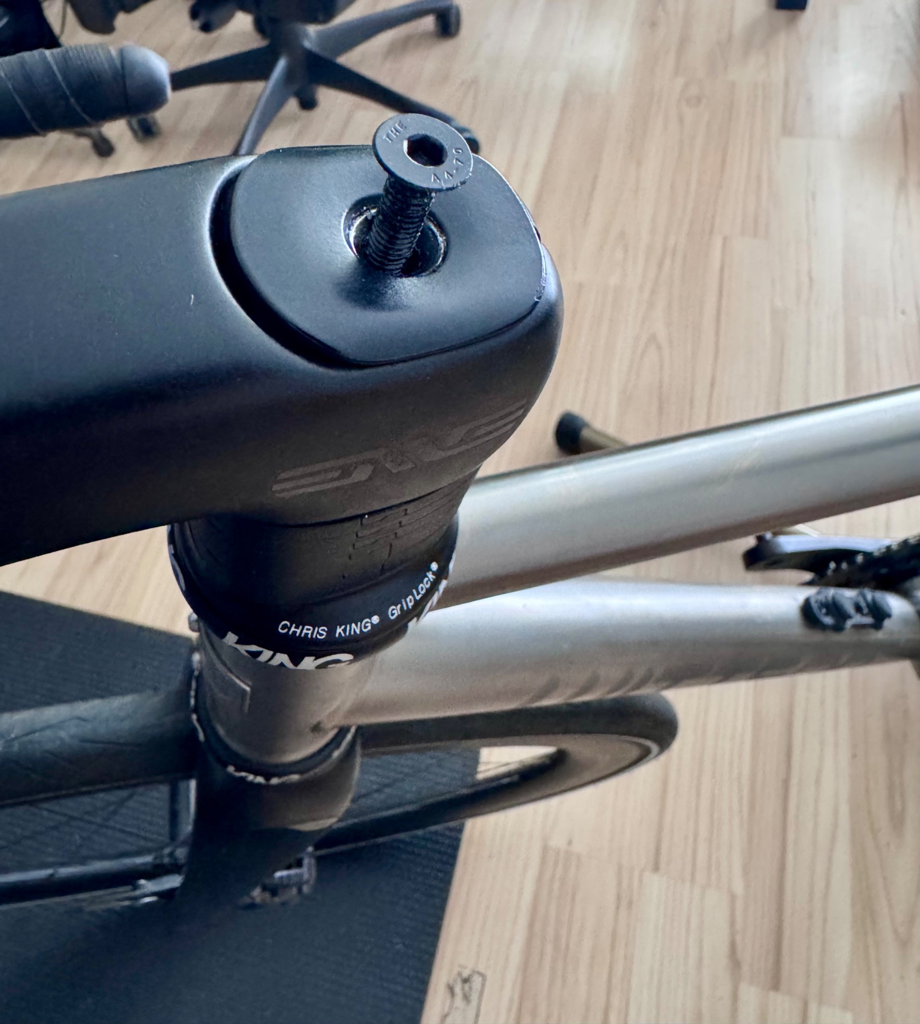

Ich versuche es grundlegend in meinen Worten zu erklären, ich kenne teilweise nicht die korrekten Bezeichnungen, was die Fehlersuche für mich etwas komplizierter macht. Das Fahrrad ist ein kompletter Selbstaufbau.
Das Problem:
  • Vorbau komplett gelöst.
  • Plug/Kralle (ohne Platte + Schraube) oben eingesetzt.
  • Plug/Kralle mit 7 Nm festgezogen – sitzt dann wirklich fest im Gabelschaft.
  • Platte + Schraube eingesetzt.
  • Anschließend die Schraube angezogen, welche die Kralle nach oben zieht, um den Steuersatz auf Spannung zu bringen (Gabel wird also nach oben gegen den Rahmen gezogen).
  • Bei ENVE ist hierfür ein Drehmoment von 5,5 Nm angegeben. Selbst wenn ich darunter bleibe (4,5-5 Nm), merke ich, wie die Kralle nach oben (also aus dem Gabelschaft) gezogen wird.
Aktueller Stand:
Ich habe die Kralle im Gabelschaft mit ca. 7,5 Nm angezogen, anschließend die Schraube + Platte „handwarm“ (ca. 3 Nm) festgezogen und dann den Vorbau mit dem korrekten Drehmoment an den seitlichen Schrauben (5 Nm, wie vorgeschrieben) fixiert.
Der Steuersatz hat aktuell kein Spiel mehr und sitzt "perfekt". Ich mache mir aber etwas Sorgen, ob das so hält.
Was würdet ihr sagen, kann man das so lassen oder lieber nochmal komplett von vorne anfangen?
Habe ein paar "nichtssagende" Bilder angehängt das man sich das Ganze zumindest visuell besser vorstellen kann.
