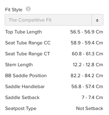

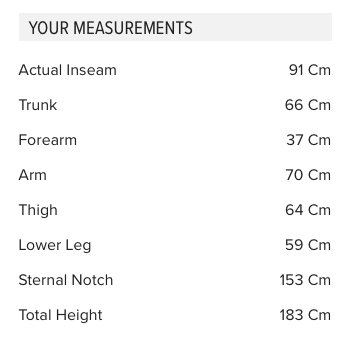

Ich steh vor der schwierigen Wahl eines Rahmens für mein neues Rennrad. Geht mir um ein Rad, dass mir gefällt, hätte gern was in rot/weiß, interne Verkabelung für Di2, Carbon. Lässt sich leider schwer von der Stange finden, also muss es wahrscheinlich was mit custom Lackierung sein. Kosten wollt ich eigentlich unter 2000€ für das Rahmenset halten.
Meine Auswahl hat sich mittlerweile auf zwei Rahmen eingegrenzt:
- Pasculli Pradello in Größe L (http://www.pasculli.de/pradello/)
- Hersh Performance Maßrahmen (http://www.hersh.it/en/road/11-performance.html)
Hab von Hersh ein gutes Angebot, nicht so viel teurer als der Rahmen von Pasculli. Auf Wunsch sogar mit BSA statt Pressfit.
Allerdings findet man zu Hersh recht wenig Infos, Rahmen sollen angeblich bei Sarto gebaut werden?
Lohnt sich der Aufpreis und das Risiko, direkt in Italien zu Bestellen?
Hat jemand Erfahrungen mit den genannten Rahmen/Herstellern?
