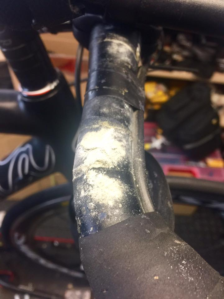

Dann hoffen wir mal dass Du wenigstens Dich selbst öfter mal wäschst 🤣 Dein Problem mit den ständig neuen Gurten liegt nämlich nicht am persönlichen aggressiven Schweiß, sondern daran, dass Du den schweißdurchtränkten Gurt selten wäscht. Es kursieren Bilder im Internet, da hat der Schweiß den Alurahmen des Fahrrad auf der Rolle angegriffen (Langzeitwirkung). Du kannst Dir also vorstellen, mal abgesehen vom leckeren Geruch, dass der Schweiß die Kontaktflächen angreift und der Gurt dann irgendwann ausfällt.
Tatsächlich liest man immer wieder davon, dass die Sportler zu faul sind, die Gurte nach jedem Training im Waschbecken mit Seife kurz abzuwaschen (Kontaktflächen dabei nicht knicken). Dann wird im Forum auf den Hersteller geschimpft, bei einem selbstgemachten Problem. Super Idee. 🙄
