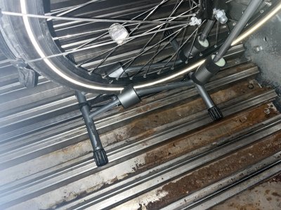

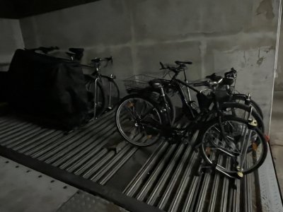

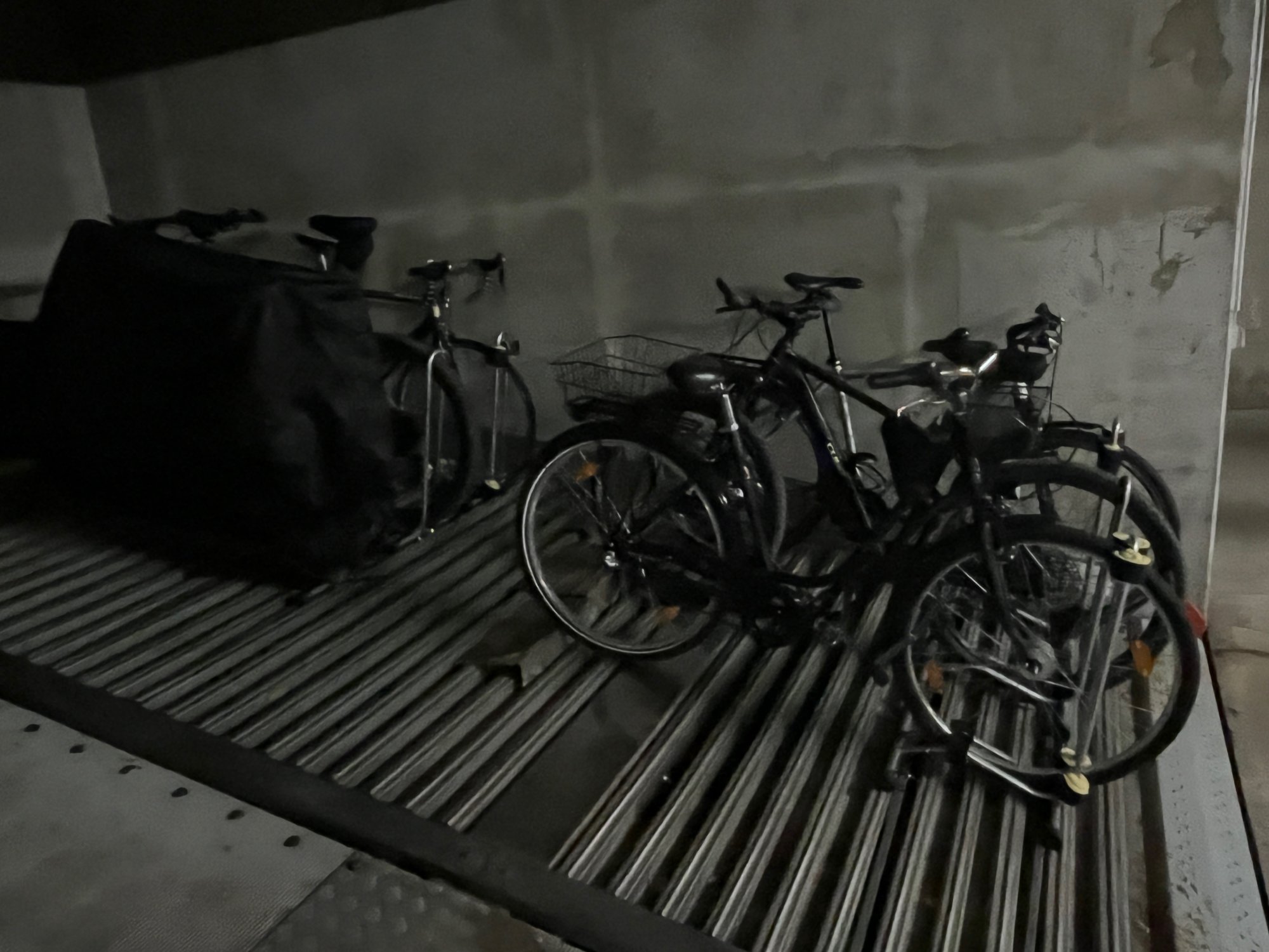

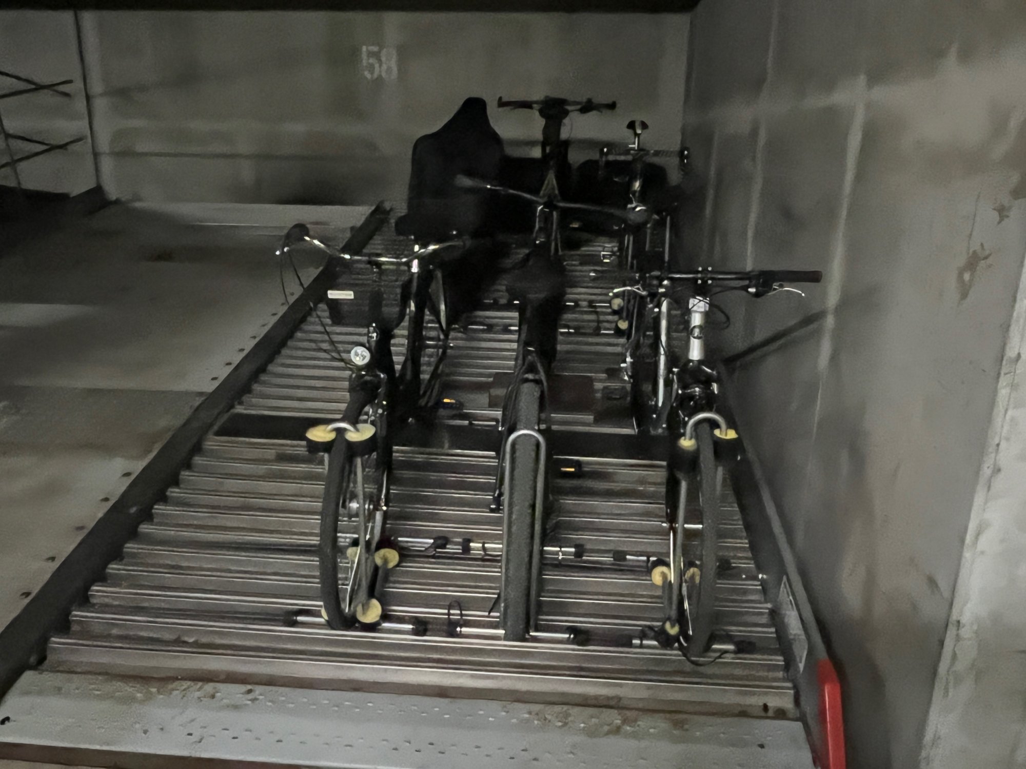

Ich habe nun tatsächlich eine Lösung gefunden.
Ich habe links und rechts ein Paar Sechskantschrauben entfernt und in die Rinne ein Stahl-Vierkantrohr gelegt, in das ich links und rechts jeweils ein Loch gebohrt habe (genau über dem Schraubenloch des Fahrblechs der Stellfläche).
Danach habe ich mit etwas längeren Schrauben das Stahlrohr in der Rinne des Fahrblechs fixiert. Bohren musste ich hier nichts - die Öffnungen waren ja da.
Mit Kabelbindern (ultrastark) habe ich zum Schluss einen Fahrradständer am Vierkantrohr befestigt. Bin ganz zufrieden. Hält sehr gut.
Testweise habe ich das Stadtrad dort geparkt.
Danke an alle für die Tipps!

Wenn's mit Kabelbindern reicht. Sonst könnte man sowas nehmen und auf den Vierkant schrauben.

Hallo Jan01,
vielen Dank für die tolle Idee, sie hat mir für meinen Fahrradstellplatz in der Garage echt weitergeholfen, ich wäre da nie drauf gekommen. Die KAbelbinder führst Du unter dem Vierkant durch, richtig?
