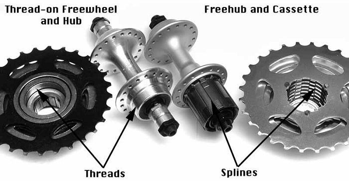

Hö ma du verwixelst Begriffe ....
Was du hast ist eben ein Schraubkranz ( genau eigentlich Schraubzahnkranz , sagt nur keiner dazu ) den gab es mit der Beschriftung
MF-6207 und auch mit MF-6208 , MF bedeutet Multiple Freewheel , so hat Shimano die gezeichnet .
Eine Kasette und auch eine Kasettennabe sind damit nie kompatibel , deine Überschrift "Schraubkranz Kasette" ist also einfach verwirrend bis falsch .
Anbei das bekannte Foto :
links eine Schraubkranznabe mit Schraubkranz , rechts eine Kasettennabe .
Wesentl. Unterschied : bei eine Schraubkranznabe ist der kpl. Satz Ritzel mit Freilauf drunter abschraubbar .
Bei einer Kasettennabe ist der Freilauf fixer Bestandteil der Nabe ( man kann den natürlich auch abnehmen , aber eben nicht einfach runterschrauben ) und die Ritzel sind auf den Freilauf aufgesteckt , mit einem aufgeschraubten Abschlussring davor .
Natürlich ist auch ein Schraubkranz mit einzelnen Ritzeln plus Distanzringen bestückt , nur
passt von denen nichs auf eine Kasette und umgekehrt = 2. Bild , geschraubter Freilauf , alle Ritzel + Distanzringe , Abzieher liegt dazwischen .

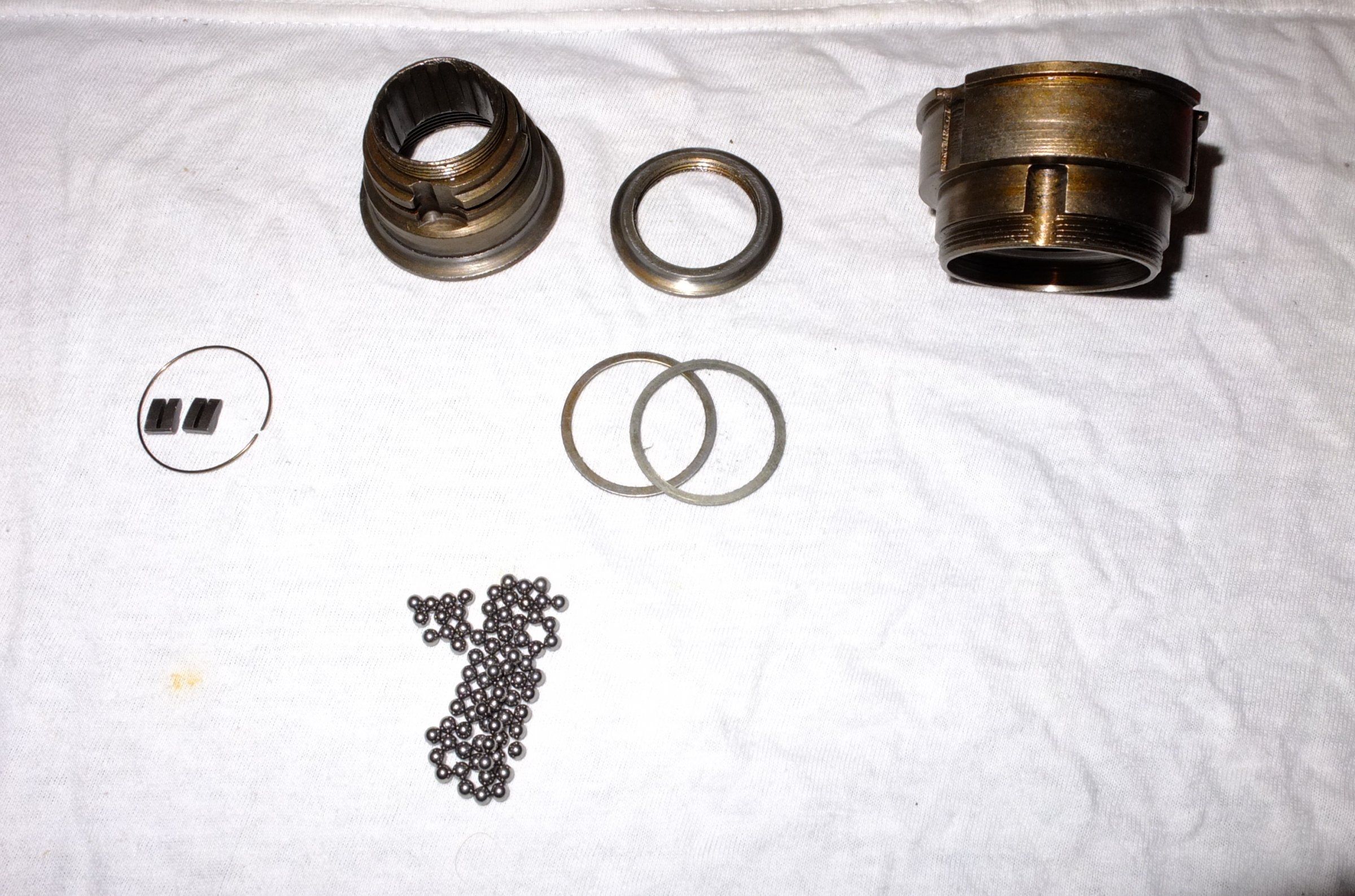

Dieser Schraubkranz ist nicht zerlegt, die Freilaufmechanik mit gefühlt Trillionen winziger Kügelchen und einer unbekannten Anzahl hauchdünner Beilagscheiben zur Lagereinstellung ist noch vollkommen unangetastet. ;)
Na soviel sind es dann auch nicht :D - ich mache das aber nur auf wenn der Freilaufkörper wirklich extrem verdreckt ist, ansonsten lege ich ihn in Diesel ein, spül mit Petroleum WD 40 ;) durch und öle neu. Mit ein wenig Übung und der richtigen Technik verliert aber auch ein zerlegter Freilaufkörper seinen Schrecken :cool:
Da ist kein Geheimnis drin,man muss nur wissen das er ein Linksgewinde hat
https://fotos.mtb-news.de/p/2182587?in=user
Das ist nicht der in #8 gezeigte Shimano Freilaufkörper. Du glaubst wohl, uns veräppeln zu können.
Nein, nein, mein Freund, ab in die Werkstatt und den anderen Freilauf zerlegen.
