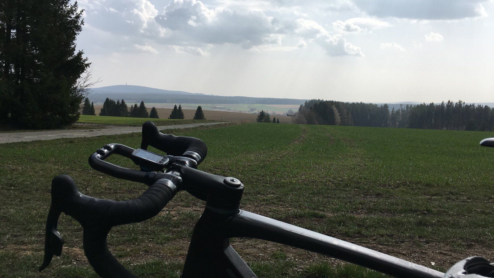

Ich habe den Bogen auch recht kurz eingestellt und zwei Taster für die Etap eingebaut,
dadurch gibt der Bogen auch Sinn. Ohne Schaltoption machte der kleine Bogen, speziell in unserer Mittelgebirgsregion mit dem ständigem Auf und Ab, weniger Spaß.
Das Ganze sieht jetzt so aus.....
Das finde ich ja klasse, fahre selber auch eine etap.
Hast du löcher in den Bogen gebohrt? Wie hast du das gemacht? Die Zug für die clips hast du komplett durch den Lenker bis zu den Schalteinheiten gezogen?
Kann sein das ich mein Cockpit doch noch mal ein bisschen verändere 😉
Ja, habe Löcher in den Bogen gebohrt und die Kabel intern verlegt. Am Knoten, wo die Extensionen
drinstecken habe ich zwei Austrittslöcher gebohrt - das Kabel muss ja wieder nach draußen....
Die Blips waren die Originalteile (wegen den Steckern für die D.Taps), die Taster hab´ ich
bei ebay gekauft. Ist Chinaware funktionieren aber tadellos. Die Stecker bekommt man
aber auch über die Bucht, habe zu spät gemerkt. Man muss halt aufpassen dass der Durchmesser passt.
