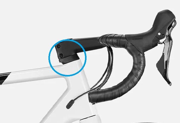

Also das passt hier?
Die oberen Teile vom Steuersatz werden dann alle ersetzt, oder?

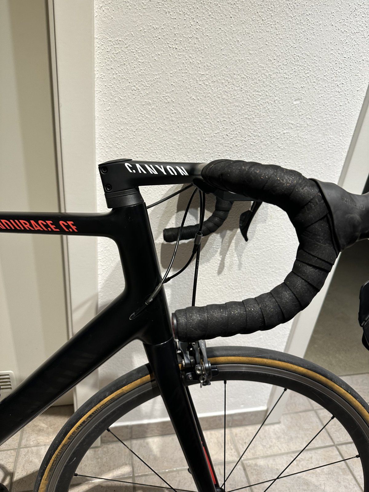

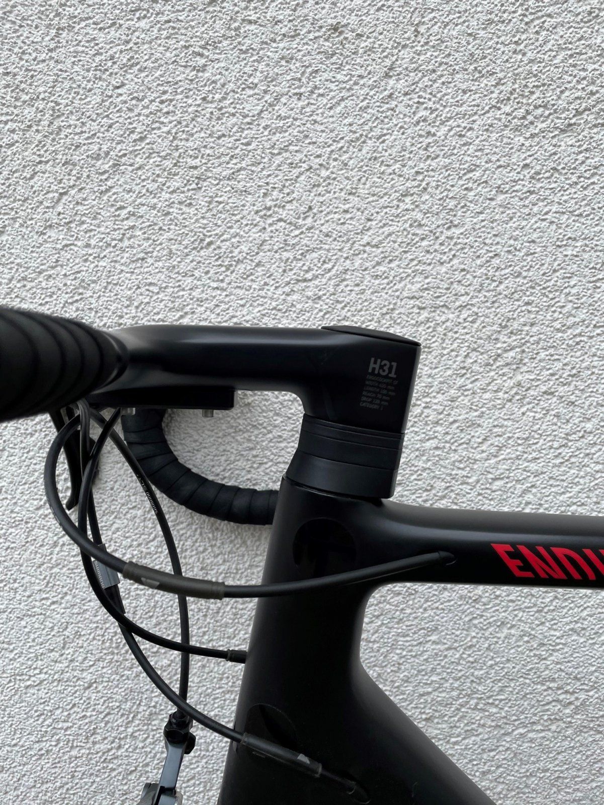

Melde Vollzug:
Gewicht übrigens 414gr für 430 / 120. Lenker / Vorbau davor waren 467, also kein Riesenunterschied.
Übergang nicht perfekt, aber für mich okay. Aus meiner Perspektive auf dem Rad deutlich besser:
Ja ich weiß, Lenkerband ist alles andere als ideal, muss den vorderen Bremszug wahrscheinlich aber eh noch verlängern.
