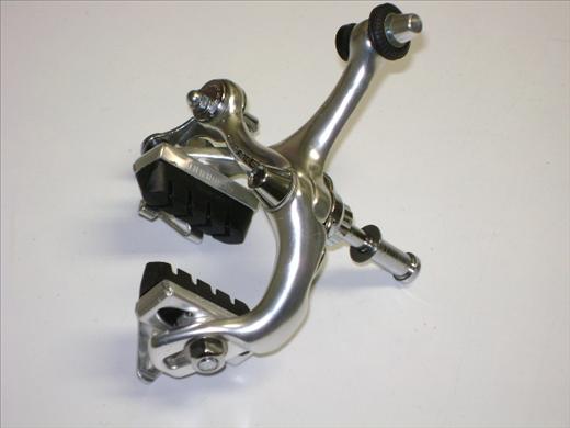

Kann mir jemand gute und felgenschonende Bremsbeläge für meine Shimano 6207 empfehlen? Anscheinend gibt es von Kool Stop leider keine passenden... aber vielleicht gibt es ja noch die Möglichkeit "was nicht passt, wird passend gemacht"...???

Die 105 Bremsschuhe könnten passen. Welche Kool Stop Beläge kämen dafür in Frage?

Beim brisanten studio gibts ne Übersicht der Kool-Stop Beläge inkl. Maße.
Du könntest die Maße mit den originalen Vergleichen und schauen ob z.b. ein Weinmann-Gummi paasst.
https://shop.studiobrisant.com/kool...weinmann-modolo-mafac-brake-pads-2-stuck.html

Habe eben auch noch eine Anfrage an Kool Stop geschickt, mal sehen, ob da was bei raus kommt. Laut Studio Brisant Seite, könnten die Maße der R17 (Weinmann) passen...

Habe soeben (22:30 h) einen Anruf von Bert van Dijk aus Amsterdam von Kool-Stop Europe erhalten! In meinen Shimano Bremsschuh passen tatsächlich die R17 Weinmann Gummis.
Ich soll den alten Bremsbelag 6-8 Min. in kochend heißes Wasser legen, dann lässt sich das Gewinde entfernen. Dieses mittels Sekundenkleber in den neuen Belag kleben und fertig ist das neue Bremsgummi! Jetzt muss ich es nur noch in den alten Bremsschuh kriegen...
Die lachsfarbenen Beläge sind übrigens für "Scheißwetter" (O-Ton Bert van Dijk). Da ich mein Rad keinem Scheißwetter aussetze, sondern es dann in der warmen und trockenen Wohnung lasse, reichen mir auch die schwarzen Beläge, die optisch nicht aus dem "Vintage-Rahmen" fallen.
Ich bin begeistert von so viel Engagement! Er hat mir übrigens noch den Großhändler VON TROTHA GmbH empfohlen, der würde alles von Kool-Stop führen und könnte bei Bedarf auch weiterhelfen.
Werde mir nun die R17 Beläge besorgen und hoffen, dass das alles so reibungslos funktioniert und passt und die Bremsbelagfrage hiermit erledigt ist.

Großartig! Die lachsfarbenen Beläge kamen übrigens damals schon auf und würden insofern zeitlich passen, ist aber eine Geschmacksfrage.

Ich reaktiviere jetzt mal und packe die R17 für die 6207 in den Warenkorb.
Wie hat der Wechsel geklappt?

Benutze die Jagwire x caliper auf der 6207 und einigen anderen alten Bremsen. Unter anderem auf dunkel eloxierten Mavic Felgen. Bremsen gut und schonen die Felgen. Kann ich echt empfehlen. Und ein Satz (2 Beläge) kostet bei Bike components nur 95 Cent. Am schlimmsten gingen die 6400 Bremsbeläge von Shimano mit meinen armen Felgen um. Die zogen Späne.

Kannst du einen Vergleich in Sachen Bremsleistung zum Tausch der Beläge in den Schuhen zu den Koolstop R17 ziehen? Schön klassisch passend sehen die Jagwire ja aus, nur bremsen sollten sie auch ordentlich (mit neuen Zügen und Hüllen natürlich). Evtl. muss ich mir die Mühe mit auskochen, Gewinde entfernen und neu kleben dann ja nicht machen..

Nein, nur im Vergleich zu den Shimano Belägen. Und da bremsten die Jagwire deutlich besser, auch bei Nässe. Hatte die vor einigen Jahren zuerst an meinem Bianchi dran. Das bremste sehr schlecht und nur mit hoher Handkraft. Mit den Jagwire konnte ich dann sogar vernünftig in Bremsgriffhaltung bremsen. Bis auf die Beläge hatte ich nichts verändert.

Dann bestelle ich die mal testweise. Kosten ja kein Vermögen ;) Danke für den Hinweis!

So ganz genau hab ich die Austauschaktion nicht mehr auf dem Schirm... aber die größte Schwierigkeit ist, eine der Stirnseiten der Bremsschuhe nur so weit aufbiegt, dass man die alten Gummis rausbekommt, aber dabei die Lasche nicht zerstört oder vollkommen verbiegt. Ohne Aufbiegen ist ein Wechsel schwer möglich.
