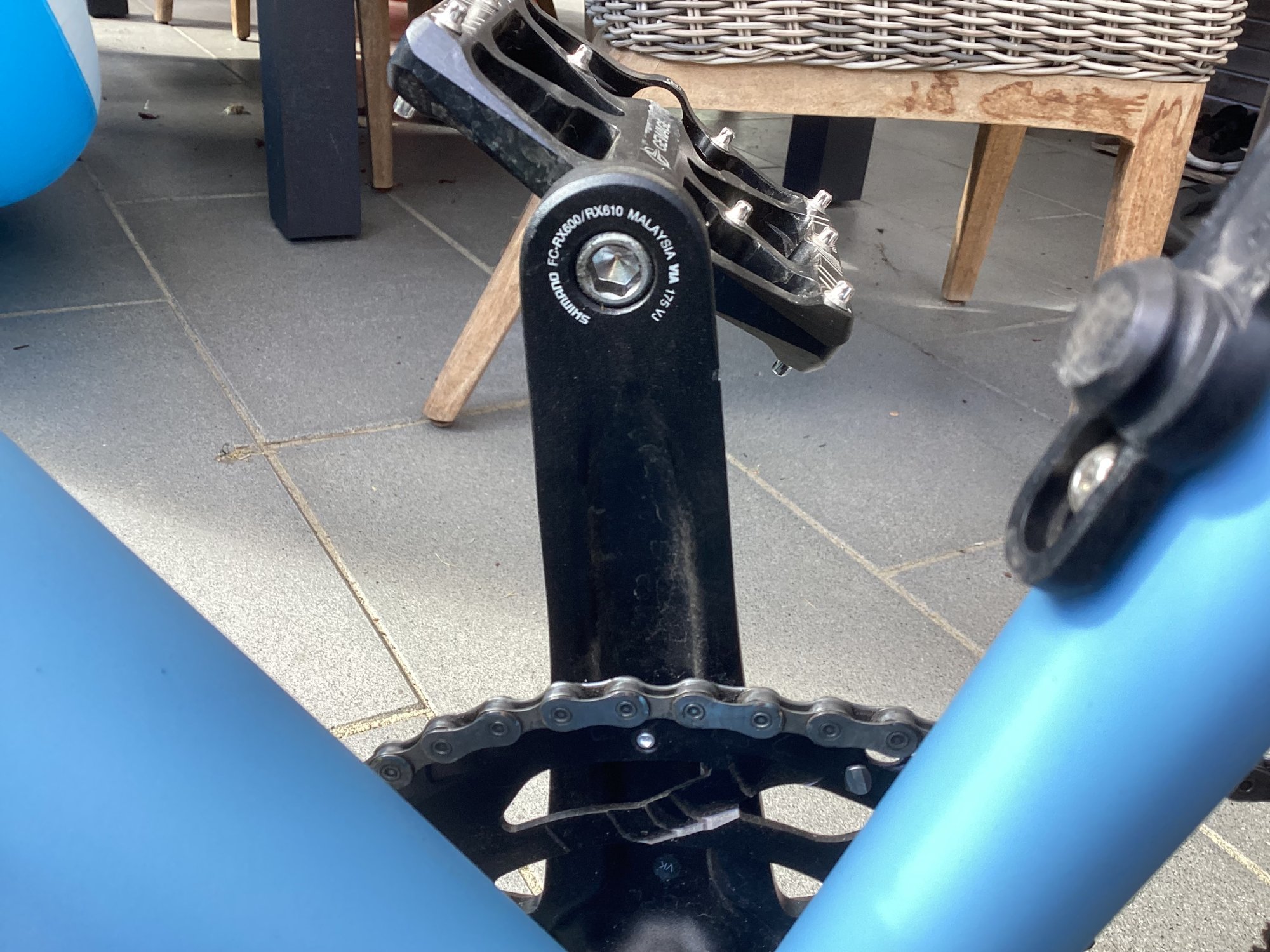

ich habe mir ein neues Gravelbike gekauft. Ich wollte statt der GRX 600 2x12 eine 1x12 Schaltung haben. Nun hat das fertige Bike die 600er Kurbel und nur das große Kettenblatt ist montiert.
Ist das große Kettenblatt überhaupt als 1x12 geeignet? Müssen da die Zähne nicht ganz anders aussehen?

Es ist die Kurbel der GRX 610 2x12 mit dem großen Kettenblatt der 2x12. Das kleine Kettenblatt und logischerweise der Umwerfer fehlt. Besprochen war der Umbau auf 1x12. Für mich wäre das jetzt mindestens ein 1-fach Kettenblatt gewesen. Ob die Kurbel nun relevant ist oder ob man ein 1-fach Kettenblatt auf eine 2-fach Kurbel montieren kann, wäre die nächste Frage.
Also die erste Frage noch mal in kurz: Ist das große 2-fach Kettenblatt für ein 1-fach System tauglich?
Und resultierend aus Euren Antworten, die zweite Frage: Ist eine 2-fach Kurbel geeignet für einen 1-fach Umbau?
Es ist die Kurbel der GRX 600 2x12 mit dem großen Kettenblatt der 2x12. Das kleine Kettenblatt und logischerweise der Umwerfer fehlt. Besprochen war der Umbau auf 1x12. Für mich wäre das jetzt mindestens ein 1-fach Kettenblatt gewesen. Ob die Kurbel nun relevant ist oder ob man ein 1-fach Kettenblatt auf eine 2-fach Kurbel montieren kann, wäre die nächste Frage.
Mach doch einfach mal ein Bild der Kurbel. Eine GRX 600 gibt nicht in 2x12.
Wenn dann ist es eine 610 das wäre die 2x12
Ja, es ist die 610. Mein Fehler.
Dann mach doch mal ein Bild von dem Ketteblatt was nun verbaut ist. Hat dies Steighilfen oder nicht. Das sollte jeder erkennen können.
