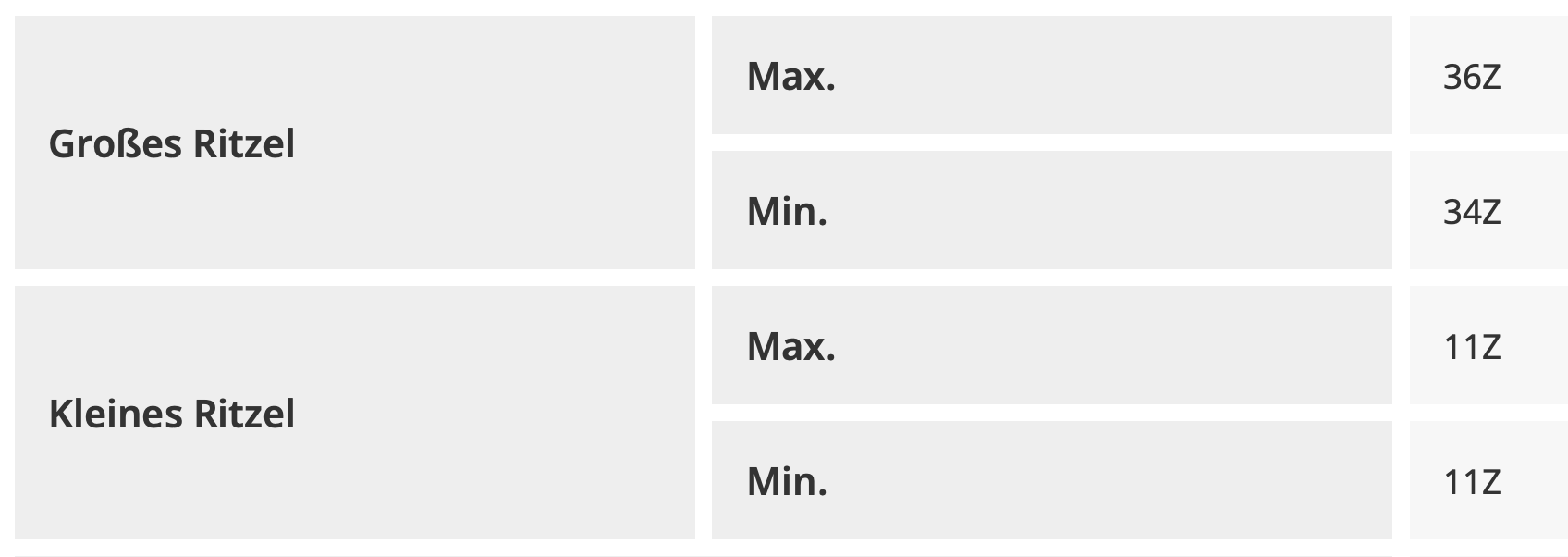

Das dir nur die beiden Kassetten angeboten werden liegt daran das Shimano 36z als größtes Ritzel und 34 als kleinstes große Ritzel frei gibt und andere Kassetten haben die ja nicht im Programm. Bei einem 30z ist halt das Schaltwerk durch die Geometrie des Schaltwerks eigentlich zu weit von dem Ritzel entfernt und kann dadurch leichter abfliegen. Ob dir das in der Realität Probleme bereitet kann ich dir nicht sagen. Mir hat das früher bei der mechanischen XT wo als kleinstes große Ritzel ein 30z angegeben war ich aber eine 11-21 Kassette fuhr auch im Gelände keine Problem gemacht.
Das sind die Spezifikationen deines Schaltwerks, natürlich kannst du offiziell nicht unterstütze Kombinationen nicht konfigurieren:
@benjorito und @norman68 (PS: ist das im Nick dein Geburtsjahr?): Danke!

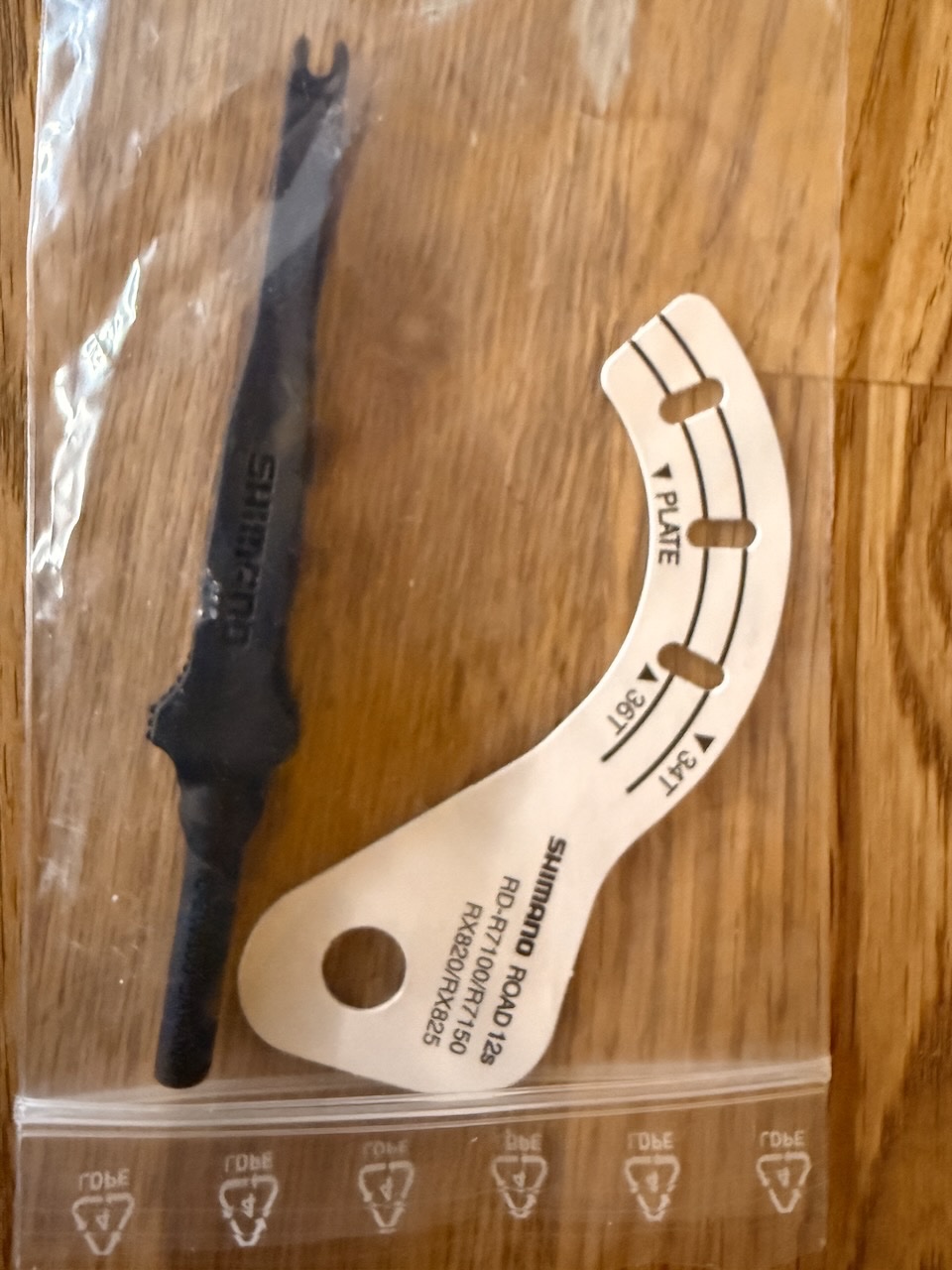

Ich werd das mit der Kassette mal probieren - und schauen, wie weit sich der Abstand der Schaltung beim 30er korrekt einstellen lässt (ich weiß ja jetzt, dass dafür die Schaltwerklehre zuständig ist.)
