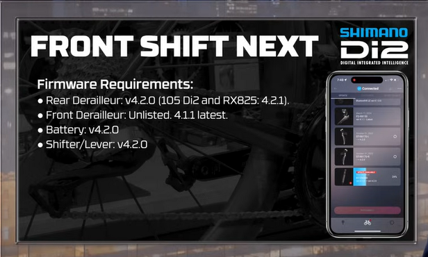

Hi,
ich habe einen Shimano 105 Di2 R7170 STI mit der SW-Version V 4.1.0. Ich möchte Front Shift Next in der E-Tube App konfigurieren. Verbindung funktioniert einwandfrei, aber sobald ich Front-Shift-Next auf einen der zwei Hebel legen möchte, erhalte ich die Fehlermeldung "Schreiben fehlgeschlagen". Batterie ist voll, App auch schon mehrmals neu gestartet und verbunden. Hat jemand eine Idee?
Re: 105 Di2 Front Shift Next lässt sich nicht programmieren
Hier wird erwähnt, dass es V4.2.0 bzw V4.1.1 braucht.

Danke, die Info konnte ich leider nicht finden.
Schade, zeigt leider die schlechte Umsetzung seitens Shimano. Mir wird die Option auf Front Shift Next zur Auswahl angezeigt, obwohl die App wissen müsste, dass die installierte Firmware diese nicht unterstützt.
Und das Update der Firmware geht wohl nur mit einem 200€ Kabel.
