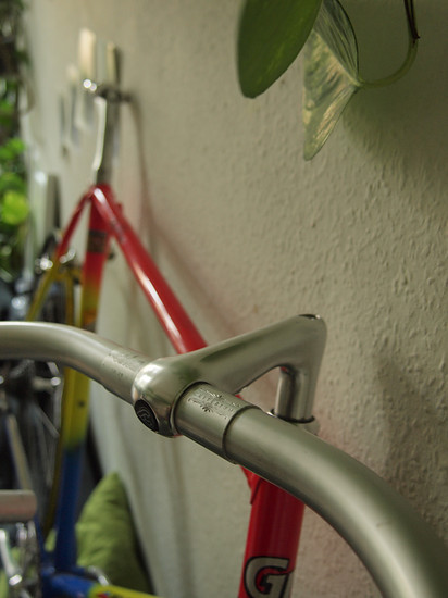

Lenker und Vorbau - hier ist eure Hilfe bei der Entscheidungsfindung von Nöten. Der SC RoaDChampion gefällt mir persönlich ganz gut. Außerdem kann man die Bremsgabel innen verlegen und jeder liebt das. Allerdings ist die Form klassisch - vielleicht zu klassisch? Der Cinelli ist halt das Kontrastprogramm dazu. Rundungen nur wo es wirklich sein muss. Zudem ist der in der mitte farbig - ob ich das gut oder schlecht finde, kann ich grade nicht abschließen sagen.
Vorbau ist bisher nur Platzhalter. Hier bin ich über jeden Vorschlag denkbar. Da hab ich noch überhaupt keine gute Idee - hängt aber halt auch von Lenker ab.

Es geht weiter voran: Sattelstütze hat sich in gruppenrein im Biete Thread gefunden. Nochmals Dank an dieser Stelle.
Die Lenker und Vorbau Gretchen Frage ist gelöst worden. Cinelli XA mit Cinelli Criterium. Von der Optik gefällig, zeitlich nicht völlig aus dem Rahmen und vor allem in diesem Fall verfügbar.
