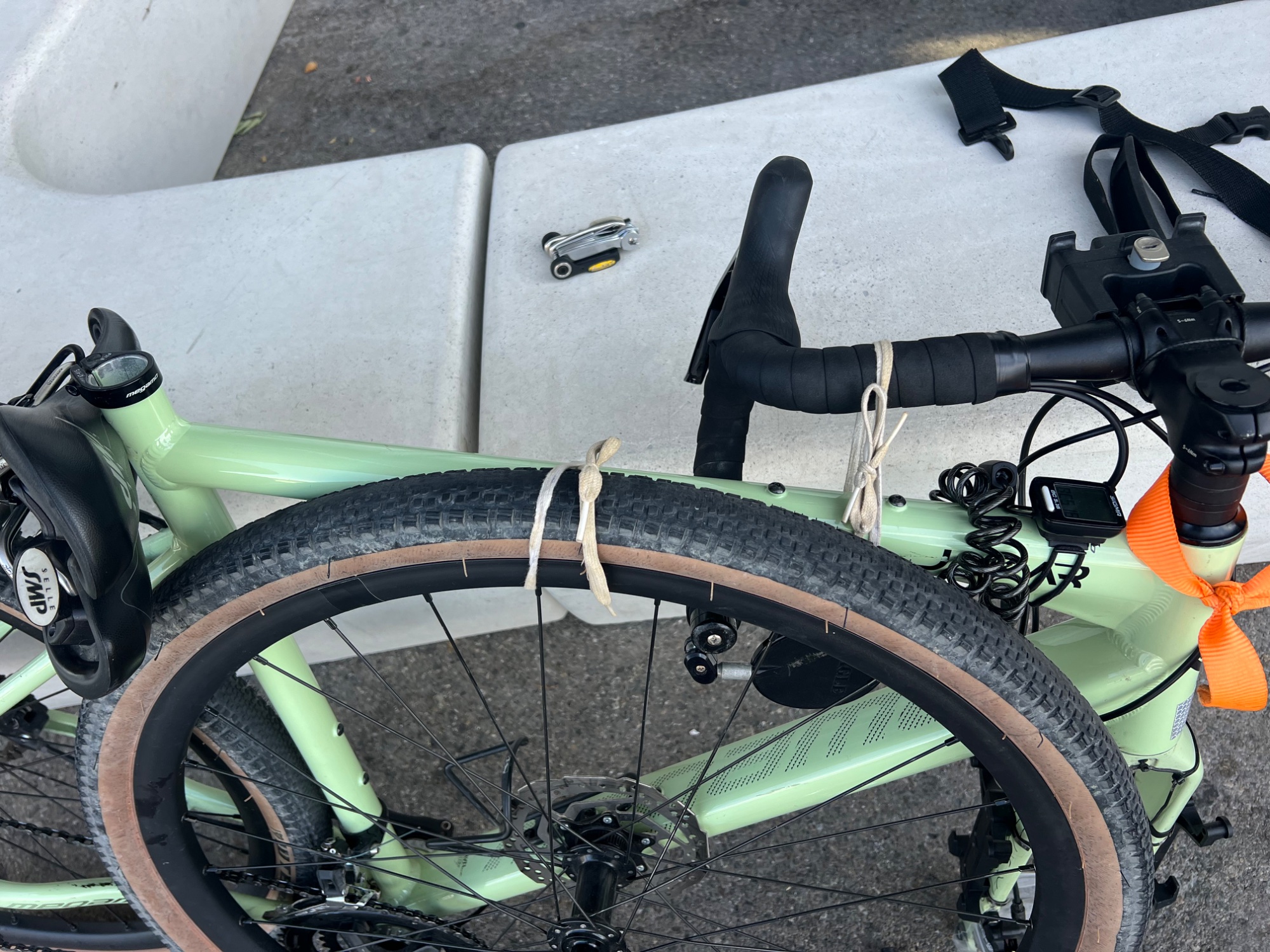

So, nun endlich habe ich es mal geschafft, im TGV von Aix en Provence nach Lille zu fahren. Und das auch noch am langen Himmelfahrt Wochenende!

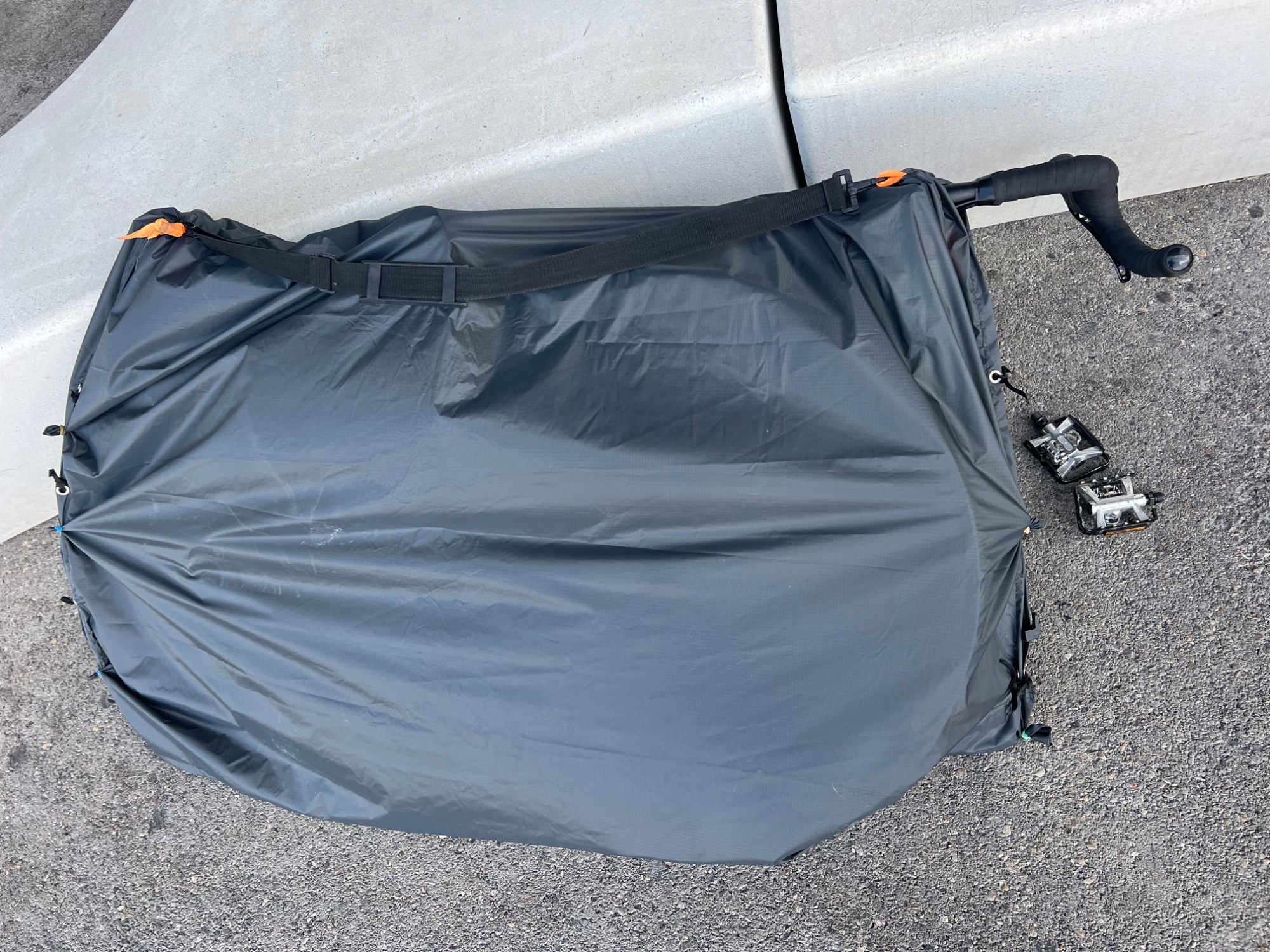

Die Frage taucht ja im Forum immer mal wieder auf, daher dachte ich es könnte zum Beginn der Reisesaison auch andere interessieren. Ich bin dem Motto "keep simple" gefolgt. Das Prinzip: Ich trage das Rad mit einem Schultergurt (befestigt an Vorbau und Sattelrohr oder wenn vorhanden Gepäckträger, auf dem Foto die orangenen Bändsel) und "verstecke" es unter einem leichten Stoff in den ich Ösen gemacht habe.

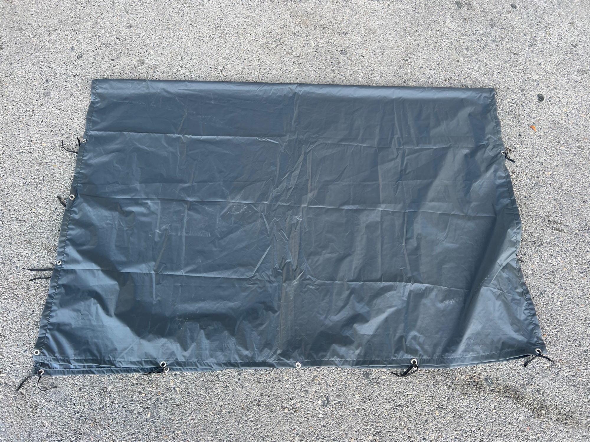

In meinem Fall hatte ich noch ein Stück Ripstop Nylon (150x200 cm), was ich bei Extremtextil gekauft hatte. In das habe ich Ösen gestanzt. Das ist super leicht und ich kann es während der Tour als Unterlage verwenden (ich nehme es nicht als Footprint fürs Zelt auch wenn das natürlich auch geht. Ich schmeiße beim Campen meinen ganzen Kram drauf, damit ich nicht hinterher die Hälfte im Gras vergesse 😀)
Verpacken geht so:

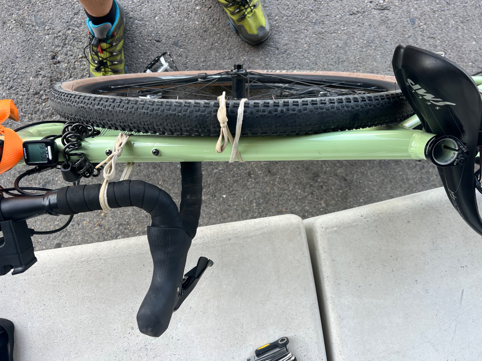

  • Pedale abschrauben
  • Sattel absenken oder abbauen
  • Vorderrad raus und mit nem Band am Rahmen befestigen
  • Lenker querstellen (oder abbauen und auch an Rahmen befestigen)
  • Stoff von oben über das Rad legen
  • Tragegurt befestigen

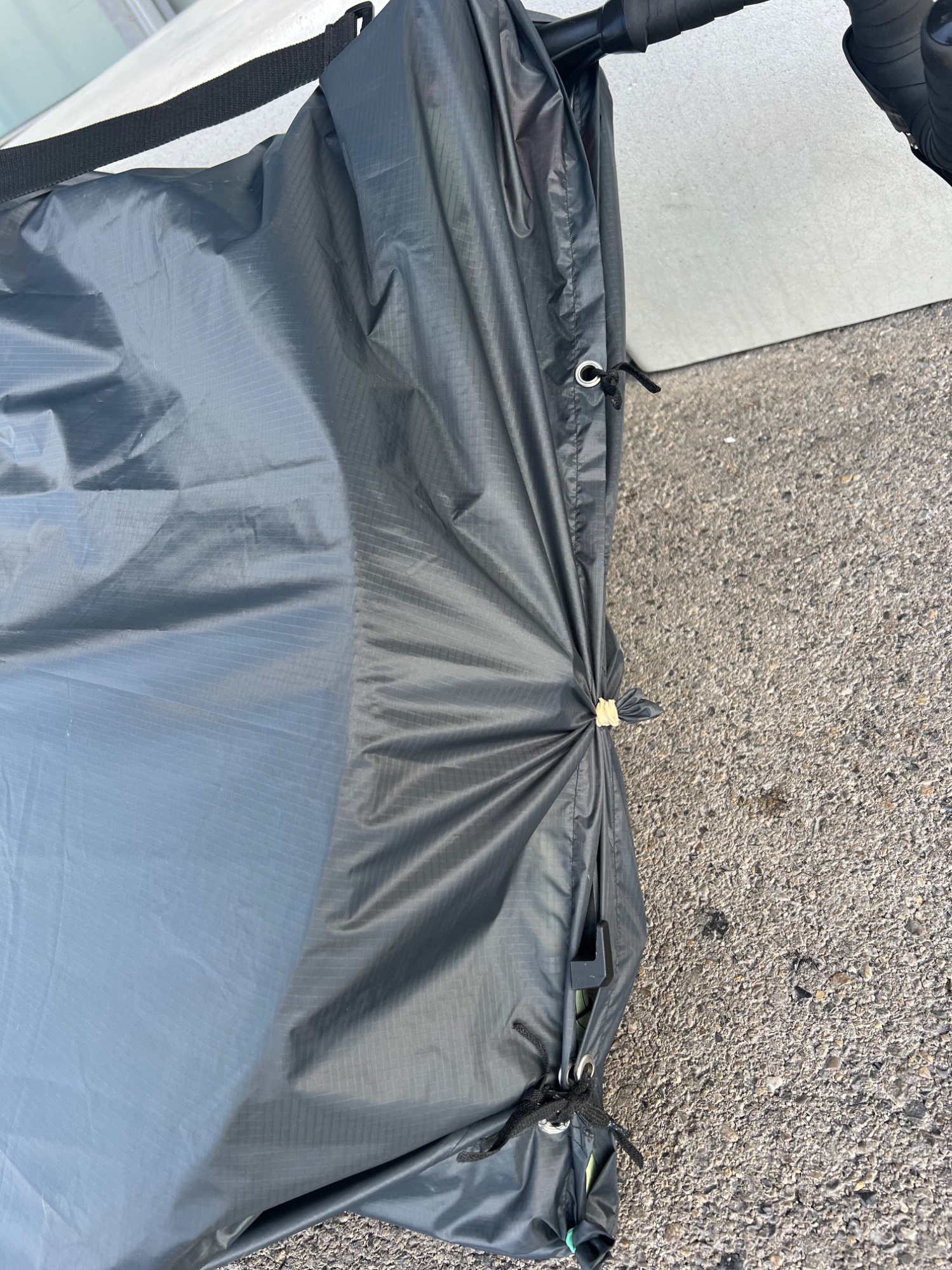

  • Seiten und unterm Rad mit nem Band durch die Ösen verschließen.
  • Wenn große Lücken bleiben: Ich habe ein paar Gummibänder dabei damit habe ich den Stoff verbunden Tape geht sichtlich auch.
  • FERTIG

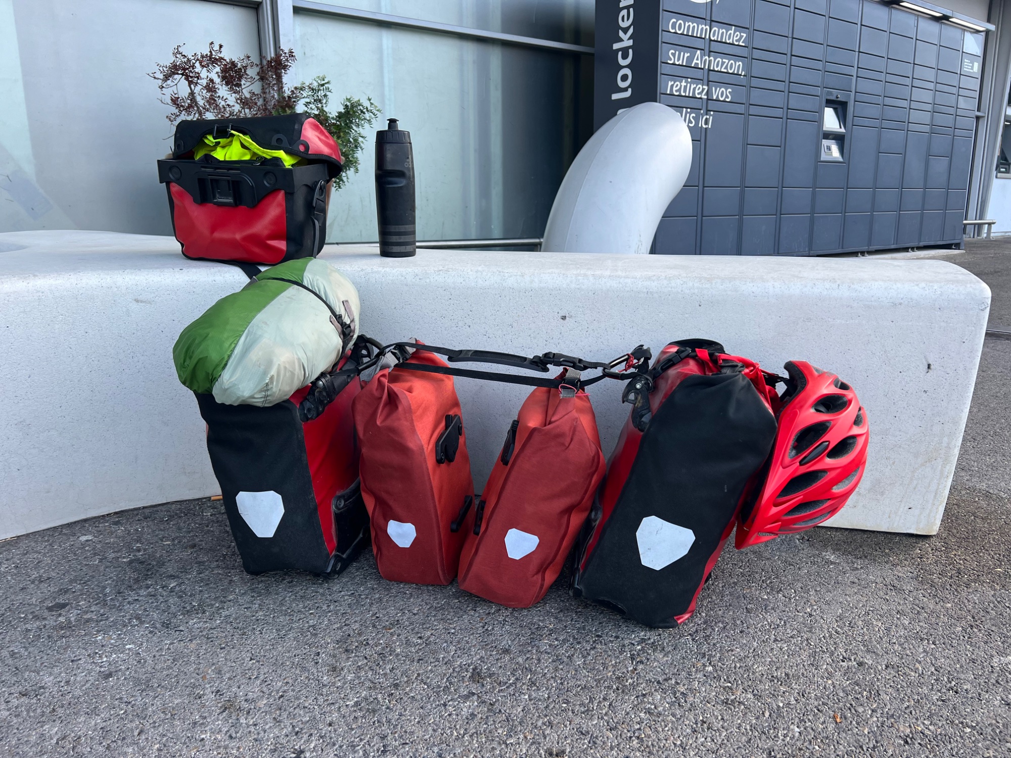

Ich fahre mit 2 Lowridern und den Bikepacking Gabeltaschen und Lenkertasche (eine Frau braucht eine Krimskrams Tasche) von Ortlieb plus Zelt und Helm. Das habe ich alles auf einen Schultergurt des Ortlieb lowriders aufgefädelt und werfe es mir über eine Schulter, das Rad über die andere. Trägt sich blöd, Aber es geht.
