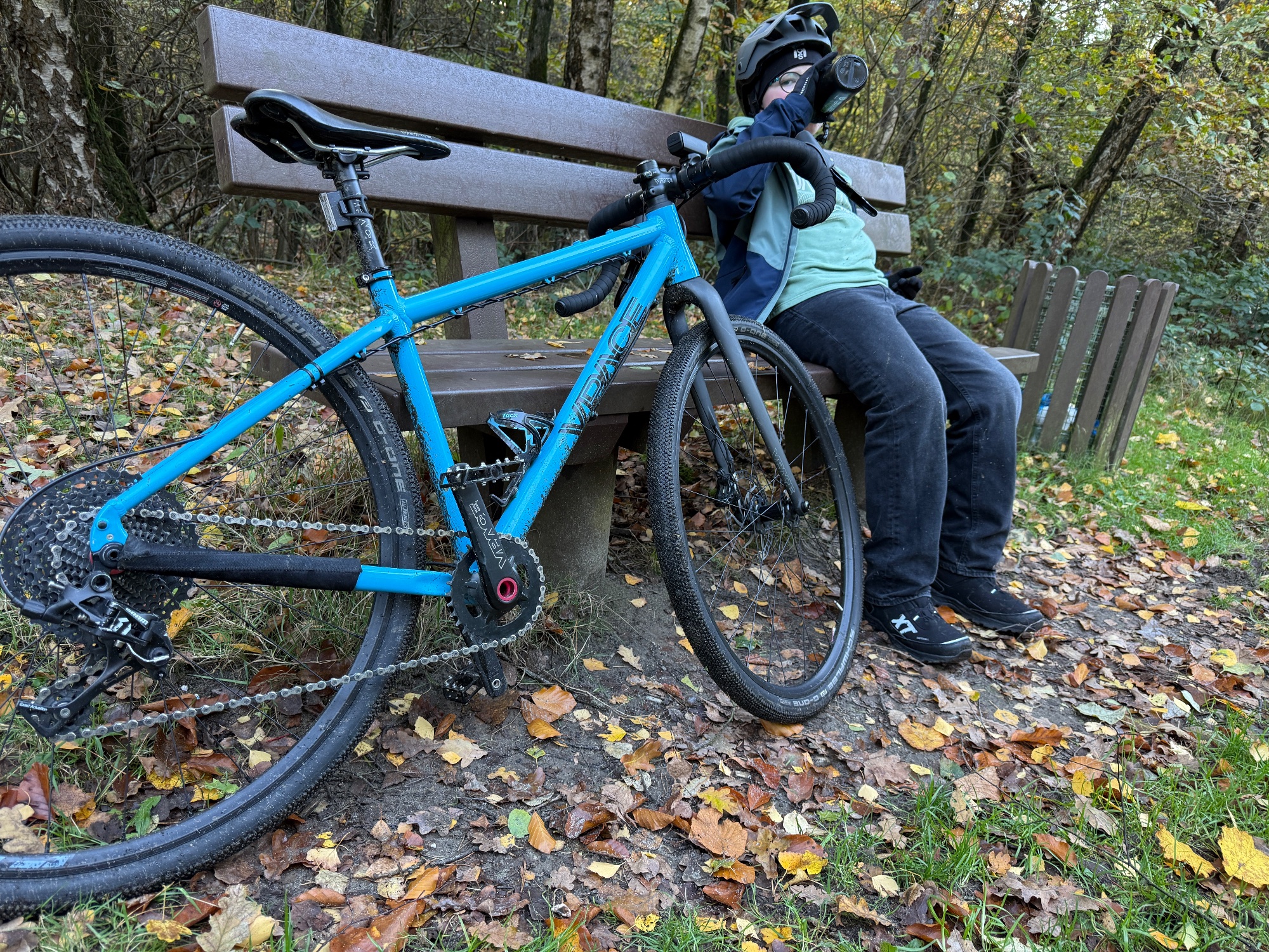

Ich kann HUPcc aus England sehr empfehlen, habe zwei davon.
https://hupcc.com/collections/hup-bikes-youth-cyclocross-track-road-framesets
Allerdings haben wir erst angefangen, als die Kinder schon 150 waren, mit nem 48 Rahmen.
Die haben aber Rahmen ab 37cm, die dann wahlweise mit 27,5 oder 28 Zoll gefahren werden können.
Hatte meiner mit ner Rival AXS einfach aufgebaut. Die konnte man für die kleinen Hände nahe genug ran bringen und die Schaltlogik ist halt simpel.
HUPcc hat im Onlineshop auch ne ganze Reihe ganz ordentlicher Teile für kleine Fahrer (Kurbeln, Lenker, Sattelstützen oder auch STI für sehr kleine Hände). Alleine deren Sachen man anzuschauen und durchzulesen bringt schon die eine oder andere Idee für den Aufbau.
