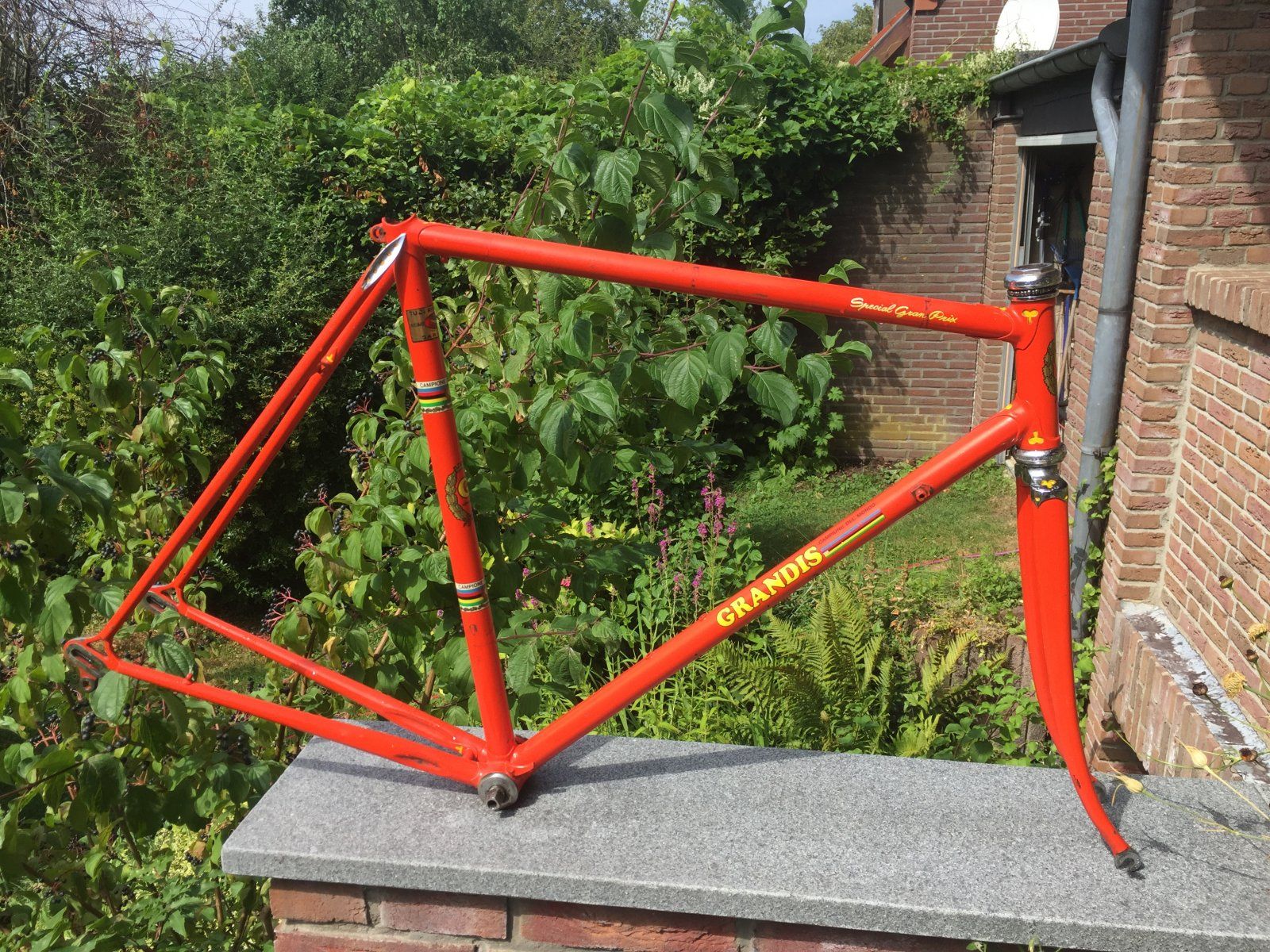

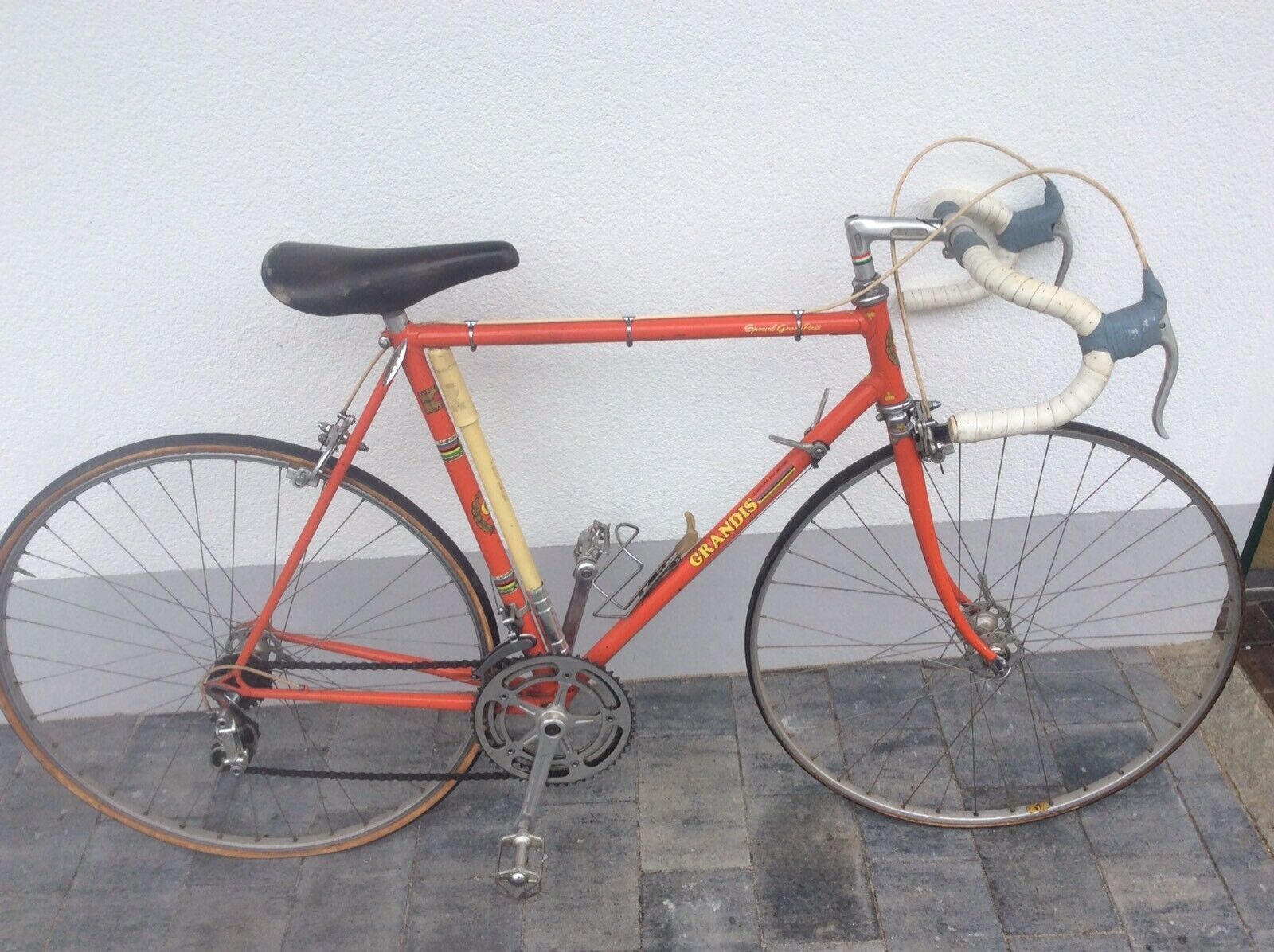

Wie schon im Mein-Fang-des-Tages thread angedeutet bin ich nun stolzer Besitzer dieses Grandis (Anzeigebild):

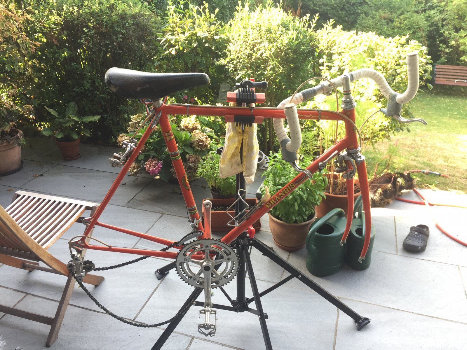

Erstamal alles auseinander geschraubt und gereinigt und der Rahmen steht sehr gut da
Das Rad dürfte aus den ende 60ern oder anfang 70ern sein, die Komponenten sind was das Alter angeht etwas durchmischt.

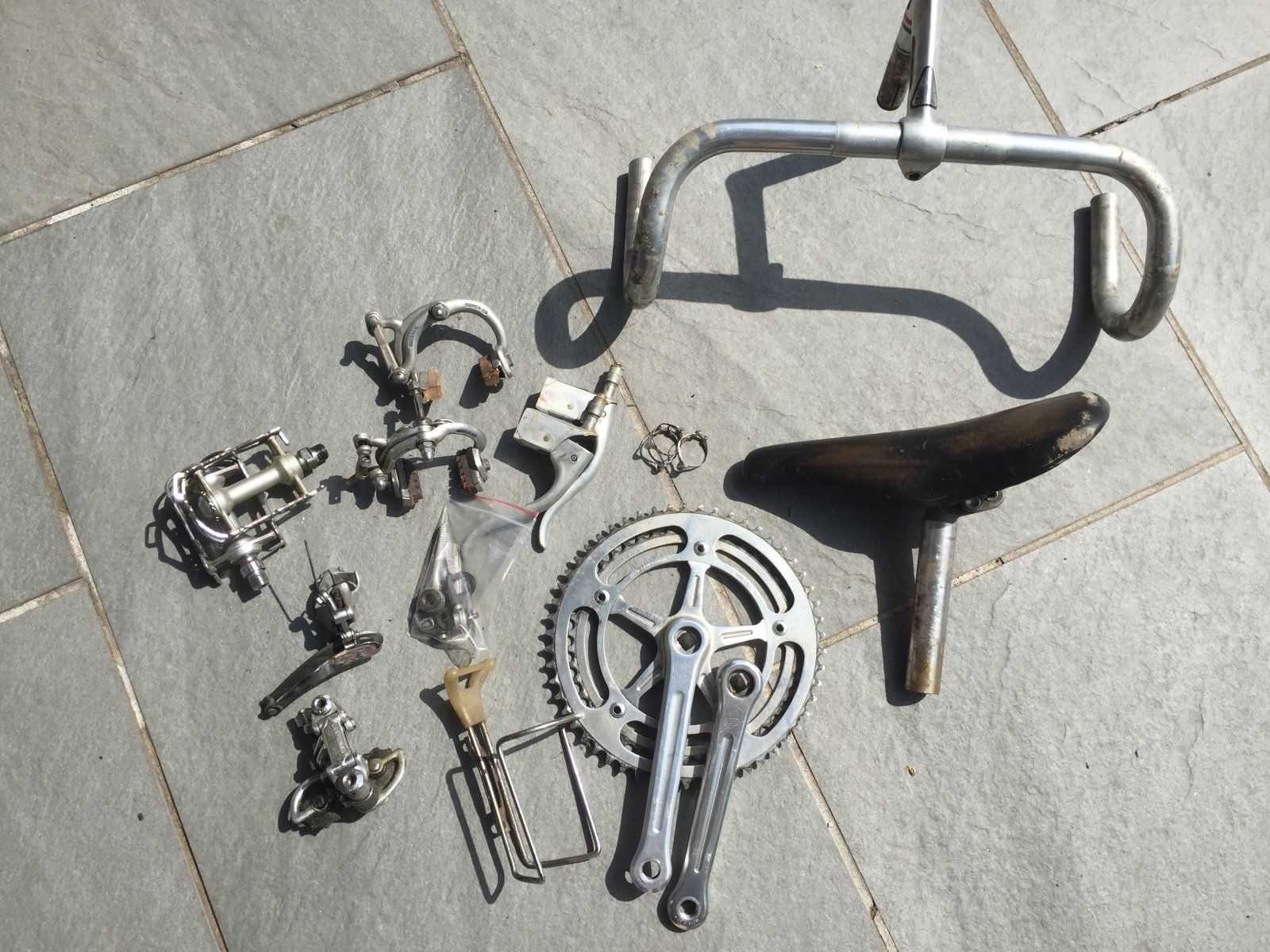

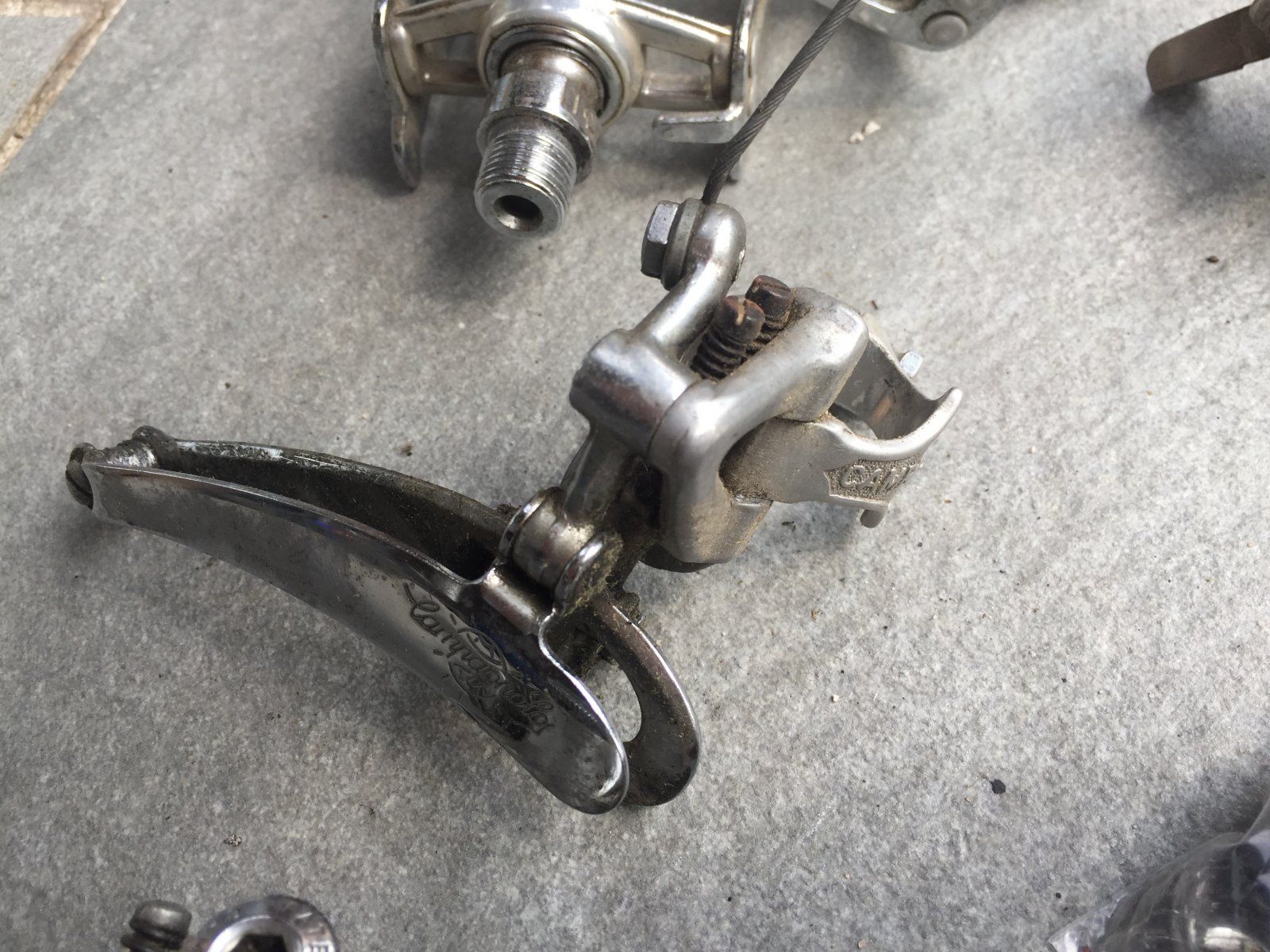

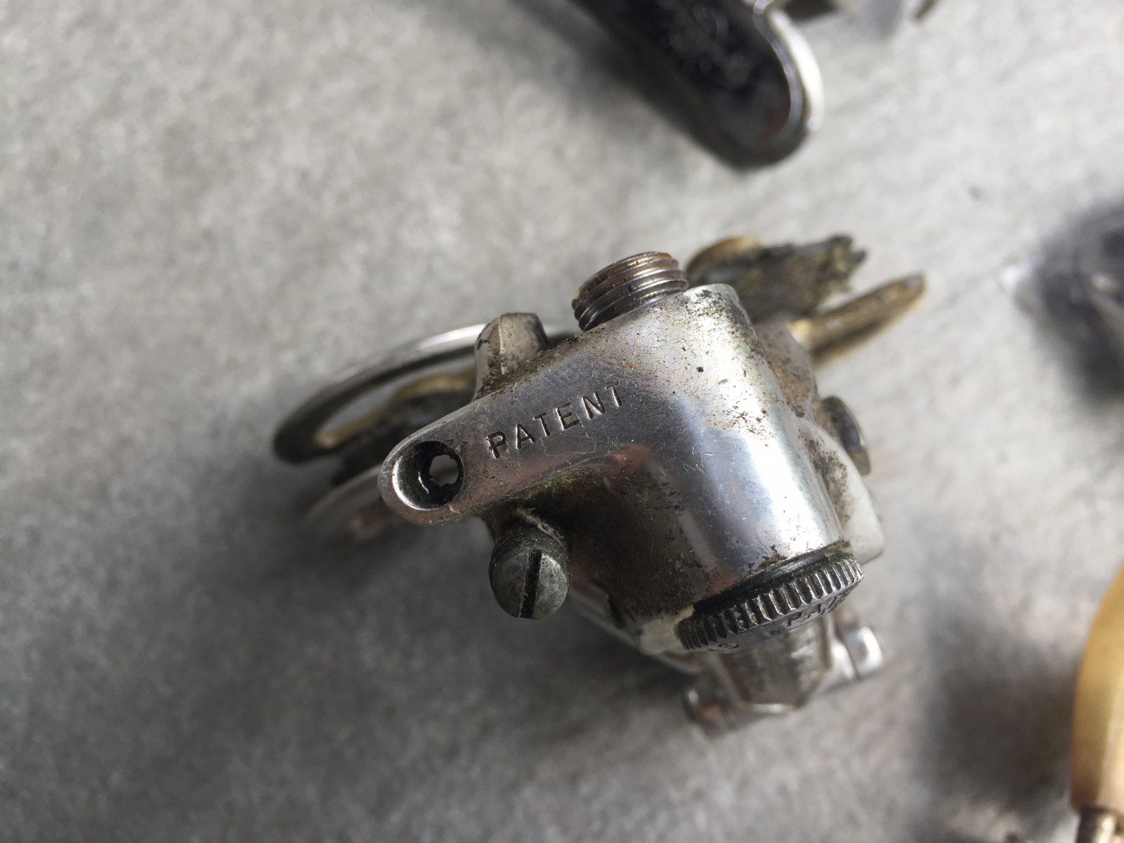

Verbaut war:
-Nuovo Record Schaltwerk ("PATENT", ca. 1968-1969)
-NR Umwerfer (ca. 1972)
-Record Kurbel 151 BCD 54/46T (ca. 1962 - 1966)
-Record HF Naben, vorne mit Record, hinten ohne
-Record Steuersatz (untere Schale mit <C>)
-Record Sattelstütze

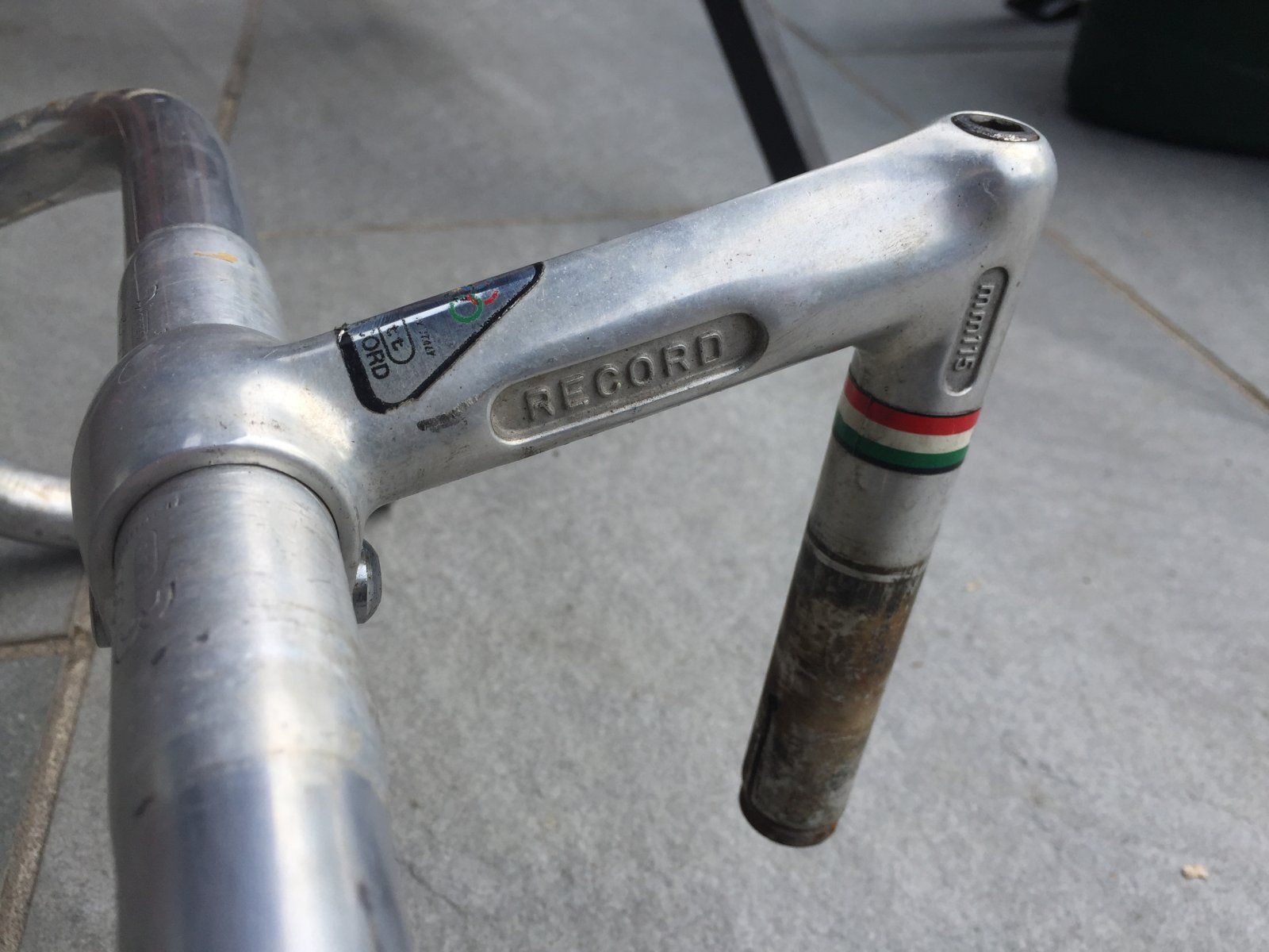

-3ttt Record Vorbau&Lenker (frühe Version)

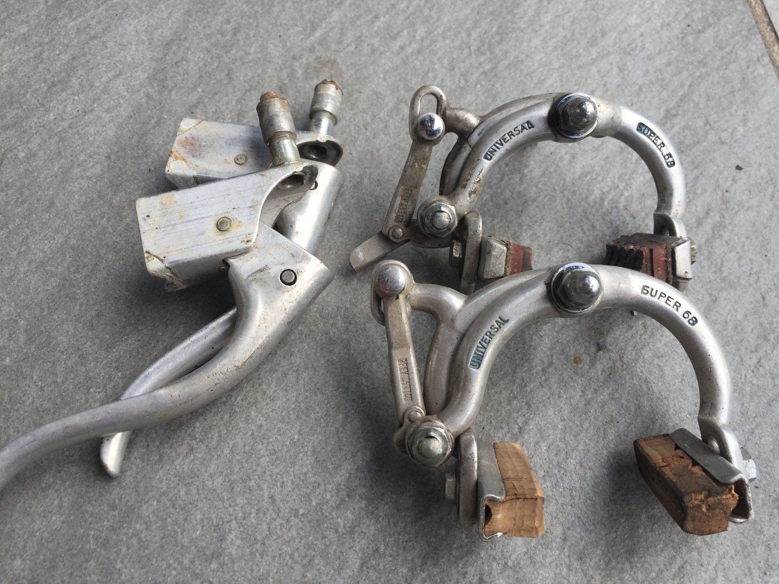

-Universal 68 Bremsen und Hebel
-Regina Corsa Extra 5-fach
-Fiamme Felgen zwei verschiedener Generationen
-Cinelli Unicanitor
-Kyokuto Pro Ace Pedale
Die Pedale werden natürlich mit Record Pedalen getauscht, ansonsten gefällt mit das setup so gut.

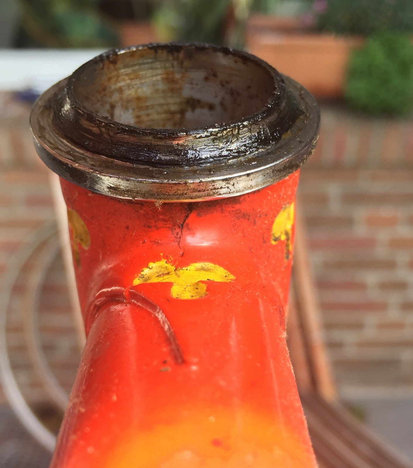

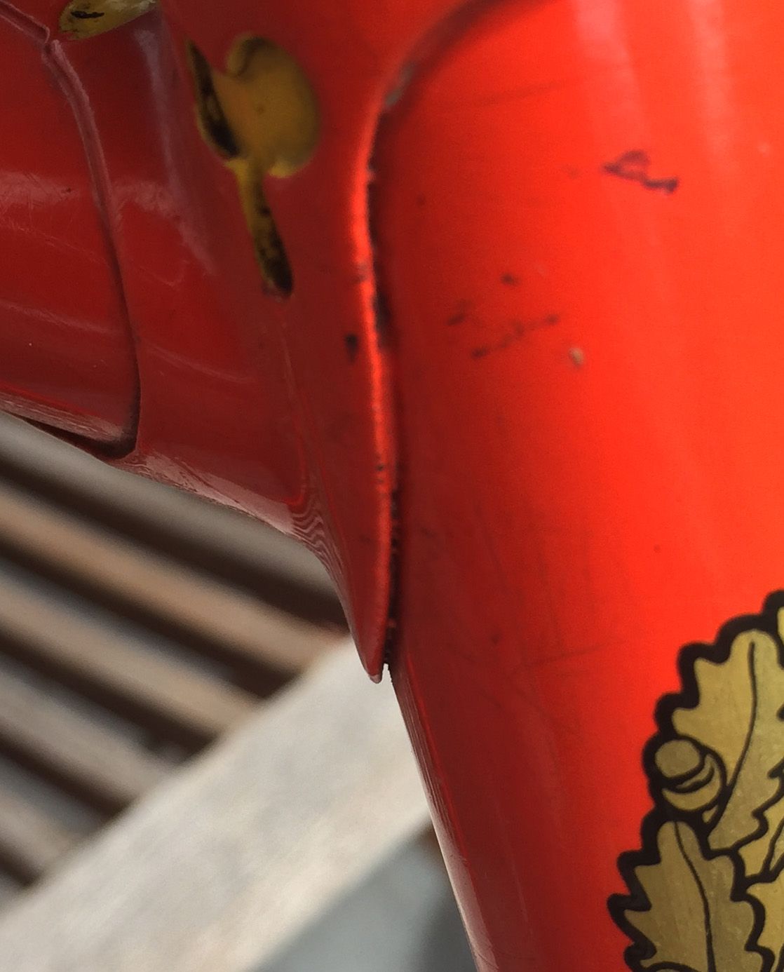

Leider gabs auch ein paar Stimmungskiller, das Rad ist kleiner als in der Anzeige angegeben, am Steuerrohr wurde eine Stelle schlecht verlötet und es gibt einen kleinen Riss an der oberen Steuerrohrmuffe :(
Den Riss lasse ich erstmal so und beobachte weiter, vielleicht muss der Rahmen irgendwann beim Rahmenbauer in Behandlung gehen :(

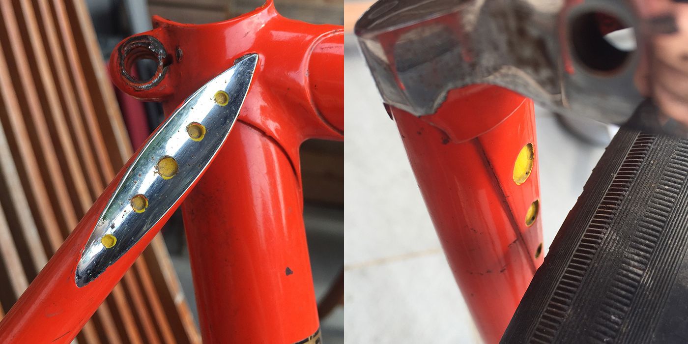

Ansonsten wirkt der Rahmen sehr schön verarbeitet, Strebenspiegel und Gabelkrone verchromt, typische Punkte im Strebenspiegel und damit man den Rahmen bloß nicht mit einem anderen Hersteller verwechselt gibts gleich 16(!) Pantographien vom Logo:

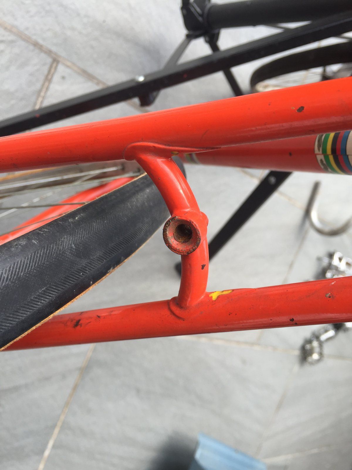

Typisch für Grandis ist auch der gebogene Bremssteg:

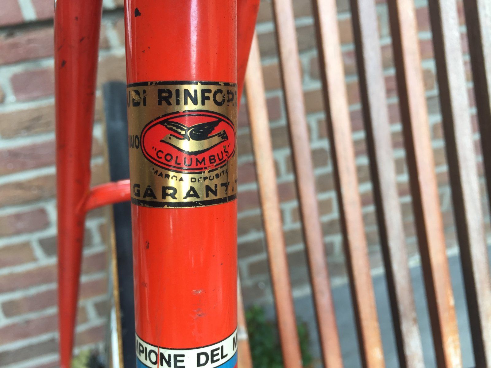

Sind die Columbus Sticker ein stichfester Hinweis auf das Alter oder waren die verschiedenen Designs doch eher "italienische Produktionstoleranzen"?
Verbaut war:
Anhang anzeigen 825136Anhang anzeigen 825137Anhang anzeigen 825138Anhang anzeigen 825139
-Cinelli Unicanitor
-Kokyoto Pro Ace Pedale
Anhang anzeigen 825130 Anhang anzeigen 825132

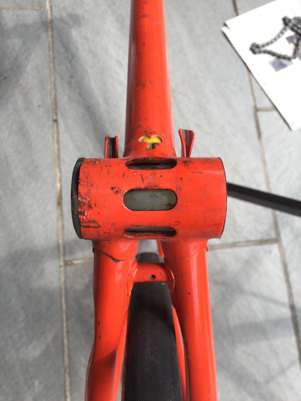

Ich kannte bisher nur zwei dieser runden Tretlagerausschnitte bei Grandis, vielleicht ist da ein Unterschied zu sehen? Die Ausfaller sind auch nicht geflutet oder?
Mein superleggera hat auch drei Ausschnitte. Es gab aber auch zwei schlitze im Tretlager, das war uneinheitlich.

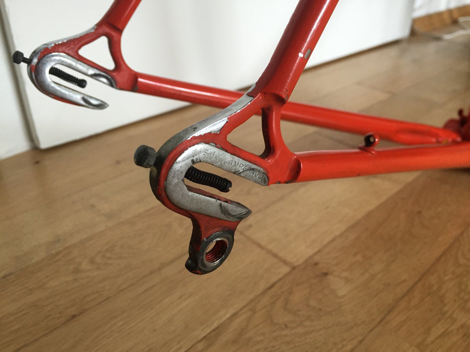

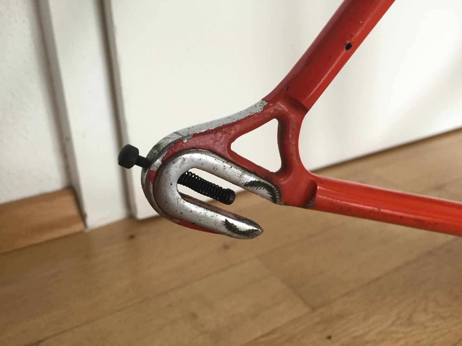

Ausfaller sind bearbeitet (eckig gefeilt) und verchromt, aber weder gebohrt noch geflutet. Vielleicht ein Hinweis auf '71 als Baujahr?
Mach mal bessere Fotos der Ausfaller. Wie gesagt 71 kann auch sein. +- 1 Jahr lässt sich schwer bestimmen.
Ich würde auch mal die Einbaubreite messen. Zwischen 72-75 stellten viele italiensiche Hersteller von 120 mm auf 126 mm um. Mein 74er Grandis hat 126 mm.
Mach mal bessere Fotos der Ausfaller. Wie gesagt 71 kann auch sein. +- 1 Jahr lässt sich schwer bestimmen. Die Anlötsockel für die Schalthebel lassen mich eher 72 vermuten.
Ich würde auch mal dien Einbaubreite messen. Zwischen 72-75 stellten viele italiensiche Hersteller von 120 mm auf 126 mm um. Mein 74er Grandis hat 126 mm.
Einbaubreite ist 120mm. Es ist ja auch eigentlich nicht so wichtig welches Jahr genau, die fertigungsqualität wird zwischen 71 und 72 nicht groß anders sein.

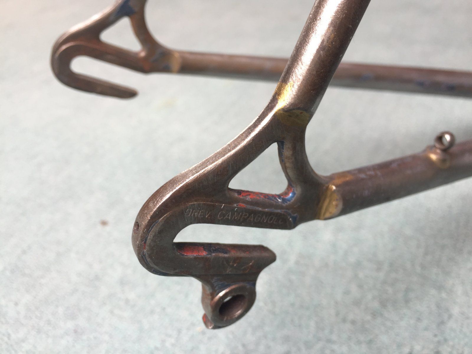

Ja, erinnert mich an Masi Specials von Faliero und Pela aus ca. 68-71, die haben den äußeren Ausfaller auch häufig so befeilt. Einfach ein toller Rahmen mit viel Liebe zum Detail!!
Mein Colnago Rahmen von ca 74 hat das ganz ähnlich:
Langsam habe ich auch den Riss am steuerrohr verdaut und erfreue mich an den Details am Rahmen :)
