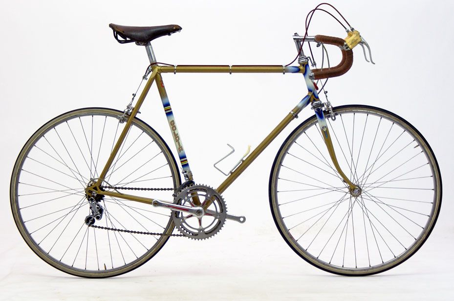

Es gibt zwar nicht all zu viel über Goldia aber hier weningstens ein Bild meines Rades in Gaiole 2019.
Dort wurde es von einem Freund ausgeführt der gerade erst mit dem Klasskerhobby beginnt.
Deshalb sind auch ein paar Updates zeitweise montiert worden z.B. LRS.
Erworben habe ich es dieses Jahr in Karlsruhe über die KA mit freundlicher Hilfe aus dem Forum.
Es stammt aus den 60ern und sieht dem bei Speedcycles vorgestellten Goldia sehr änhnlich.

Wow, sehr schön! Die roten Bremsen gefallen! :daumen:

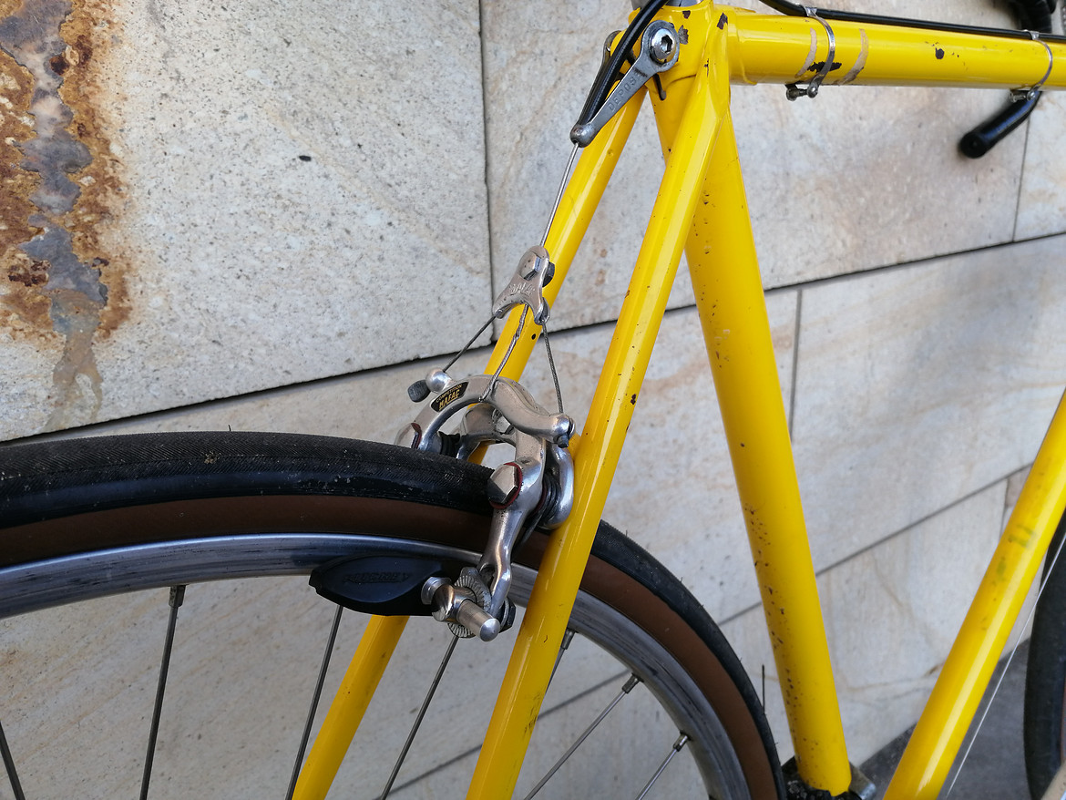

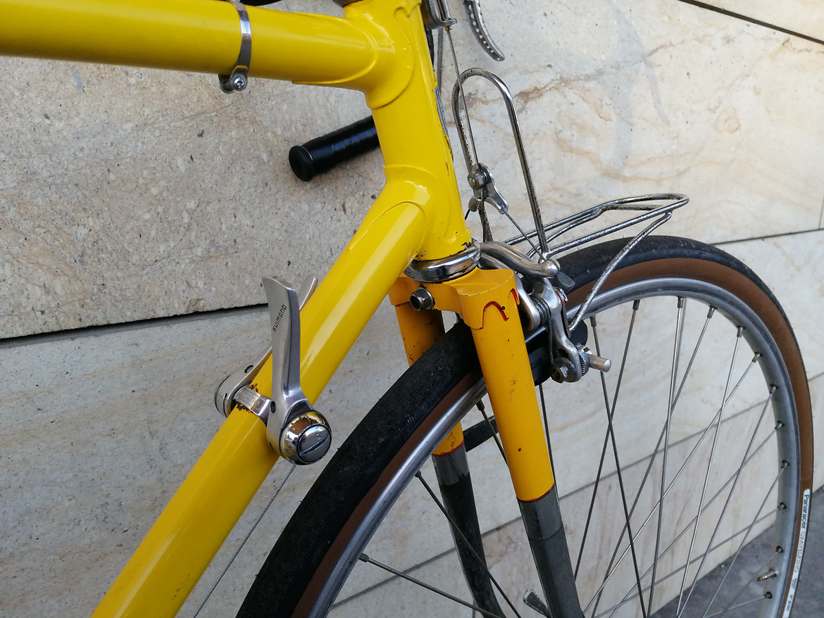

Nachdem das Rad schon eine Weile fahrbereit ist, wollte ich nochmal Bilder zeigen. Es ist mir gelungen, viele Teile vom ursprünglichen Aufbau zu übernehmen. Das meiste war eher stark verschmutzt, aber nicht verrostet oder sonstwie unbrauchbar geworden.
Die Gabel ist von einem französischen Ebayanbieter und passt farblich (fast) perfekt. 😉
Sogar die Kette und den Schraubkranz habe ich wieder verbaut. Ebenso Schaltwerk, Umwerfer, und die komplette Antriebseinheit. Dazu Vorbau und Lenker. Sattel und Stütze waren ja sowie nicht dabei. Bei den Bremsen habe ich auf ein günstiges Angebot im Forum zurückgegriffen. Die Hebel sind vom Velosaloon (der praktischerweise hier in Wien sitzt).
Die Schalthebel sind eine Art Retrofriction von Shimano, aber das gefällt mir noch nicht so. Entsprechende Simplexhebel liegen schon bereit, aber da warte ich noch auf eine Schelle. Die war nämlich tatsächlich durchgerostet.
Ein passender Gepäckträger liegt auch schon bereit. Leider wird es aber wohl Probleme mit den Schutzblechen geben. Wie man auf dem vorletzten Bild sieht, ist der Platz durch den vorderen GT ziemlich eingeschränkt. Ich hätte noch eine weitere Gabel, die mehr Platz bieten würde, aber dann müsste ich andere Bremsen montieren. Durch die Reifen ist aber auch hinten der Platz schon recht knapp. Bei der Gabel bin ich mir sowieso nicht ganz sicher, ob sie 100% passt, da die Tretlagerhöhe so nur 26.5 cm beträgt (trotz der dicken Reifen) und das OR leicht nach vorne hin abfällt.
