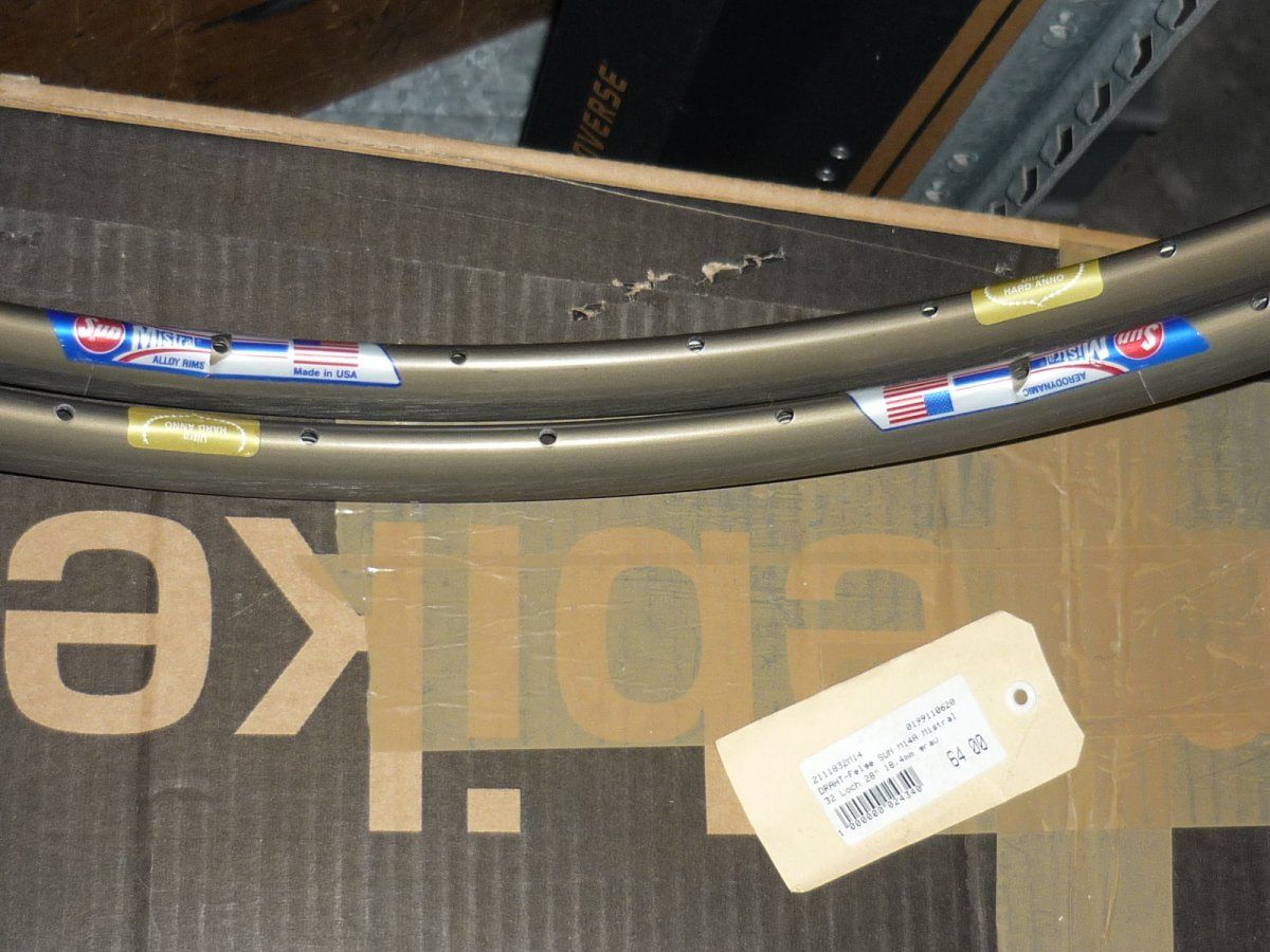

Ich habe hier noch NOS Sun M14a in dunkel. Die galten vor 20 Jahren mal als Tuning-Teile, ca. 420gr.
:confused: Ob der wirklich dazugehört? :idee: Bin aber auch schon durch und hab dabei noch Arbeit vor mir... :mad: Bei 32-Loch hätte ich interesse.... Kann statt dessen fürs GIOS NOS Nisi anbieten, allerdings 36-Loch. Zum Vorzugspreis.

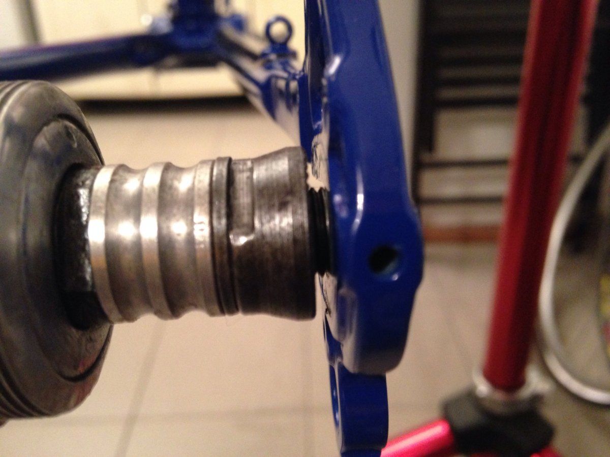

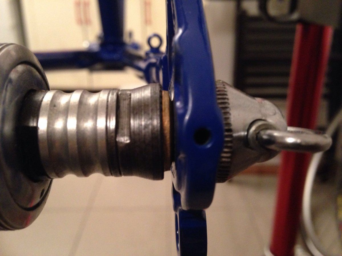

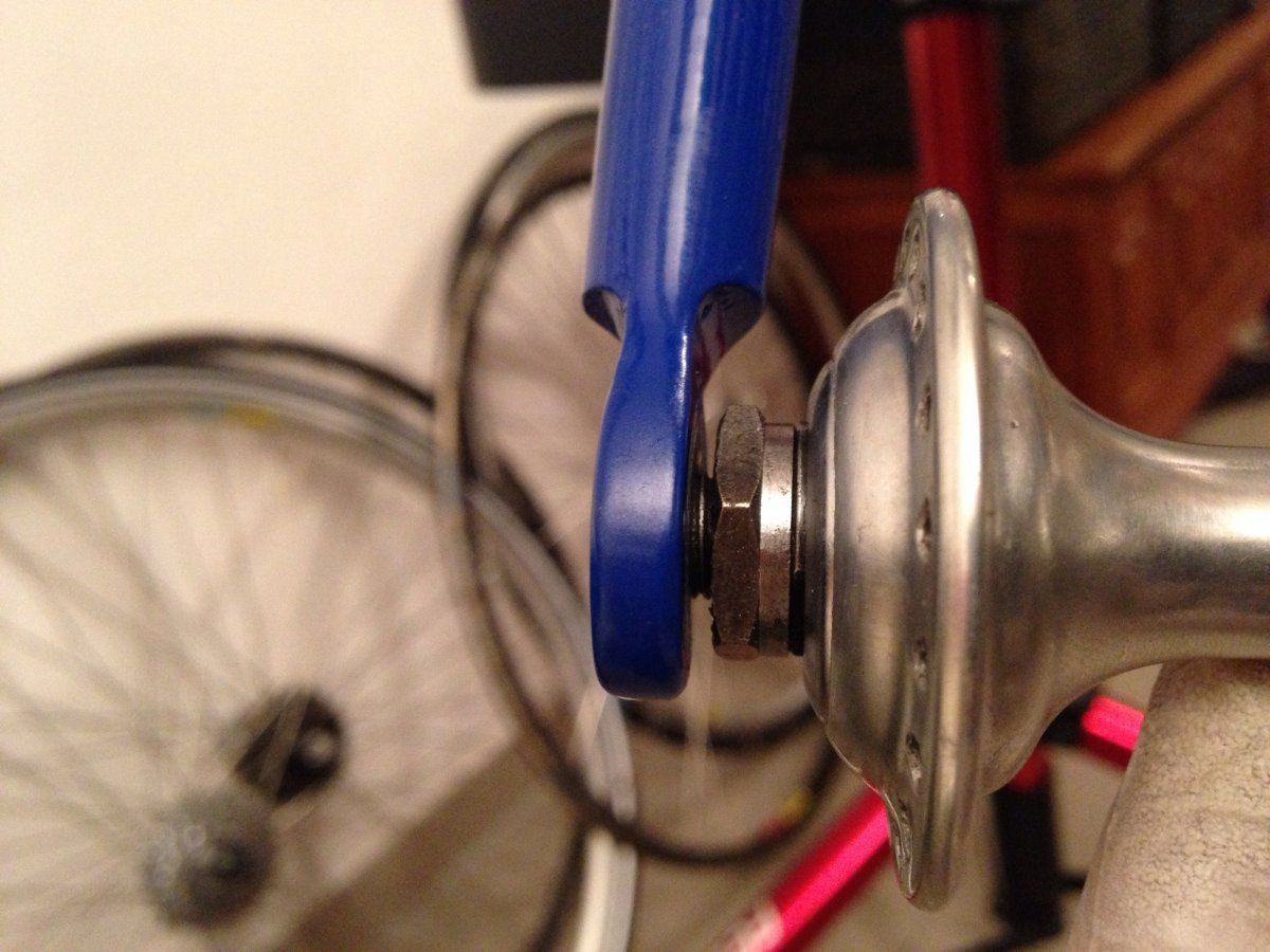

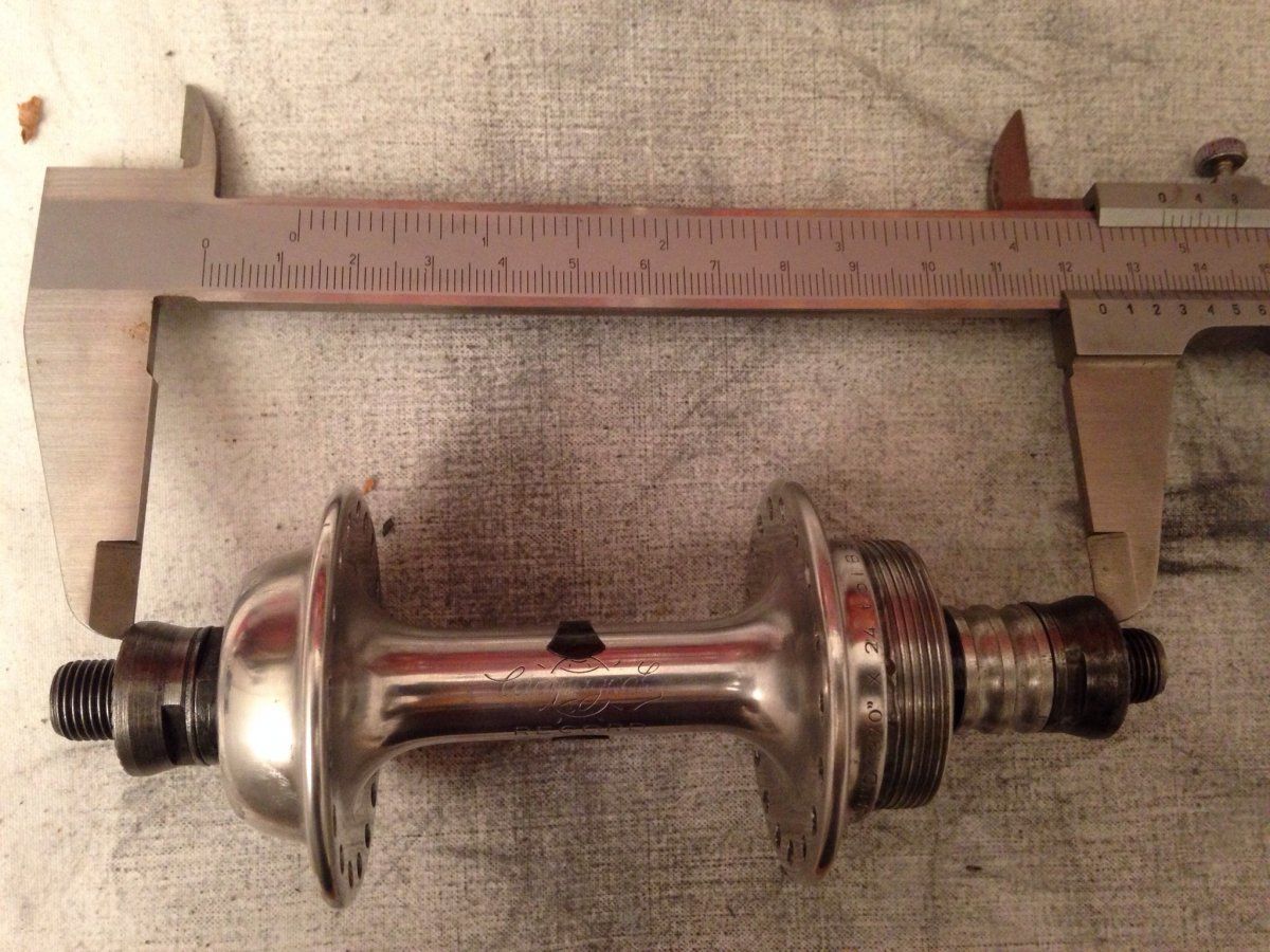

Ich habe mich heute mal mit den Naben und den Einbauweiten des Rahmens beschäftig weil das beim ersten Probemontieren nicht so recht passte.
Der Rahmen hat vorne 100 mm und hinten 126 mm, soweit alles normal.
Die Hinterradnabe hat eine Einbaubreite von 123,7 mm und eine Achslänge von 140 mm.
Wenn ich die Nabe einsetze sieht das so aus.
Ich bekomme die Nabe mit dem Schnellspanner auch nicht fest.

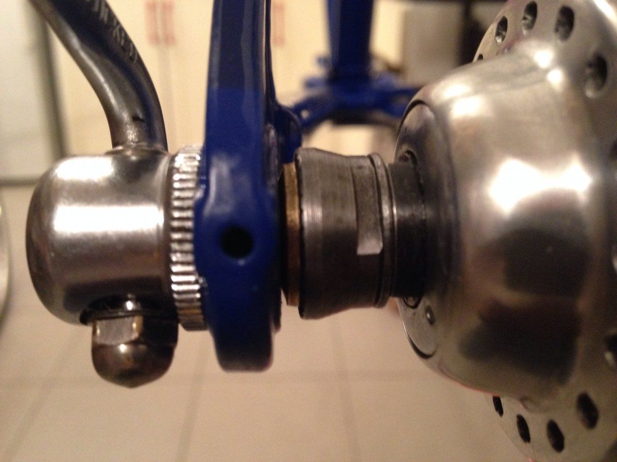

Ich habe die Nabe dann auf beiden Seiten mit Unterlegscheiben ( was gerade zur Hand war) aufgespacert, dann passt es.
Was meint ihr, bin ich damit richtig unterwegs ? Ich muss mit dem Schraubkranz noch mal checken ob ich rechts und links jeweils eine Scheibe auf die Achse schiebe oder nur links.

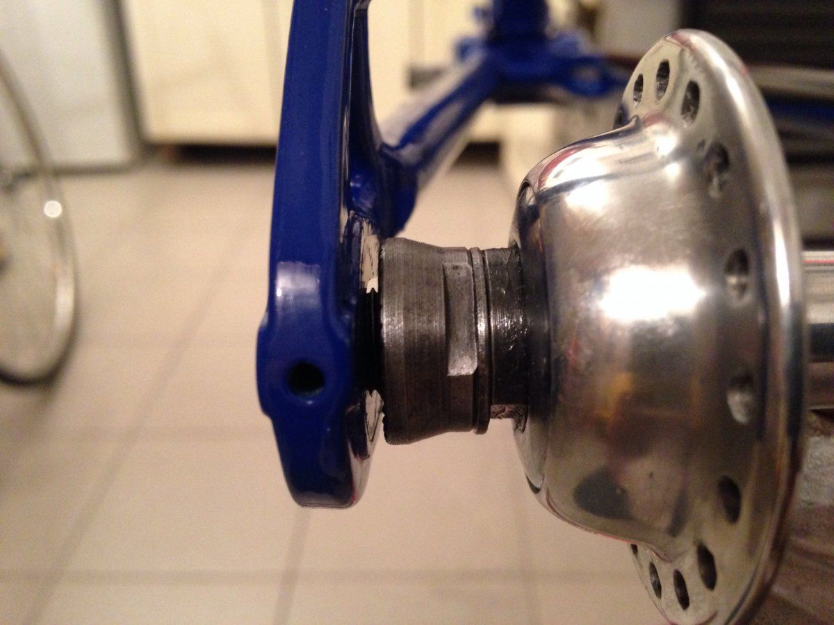

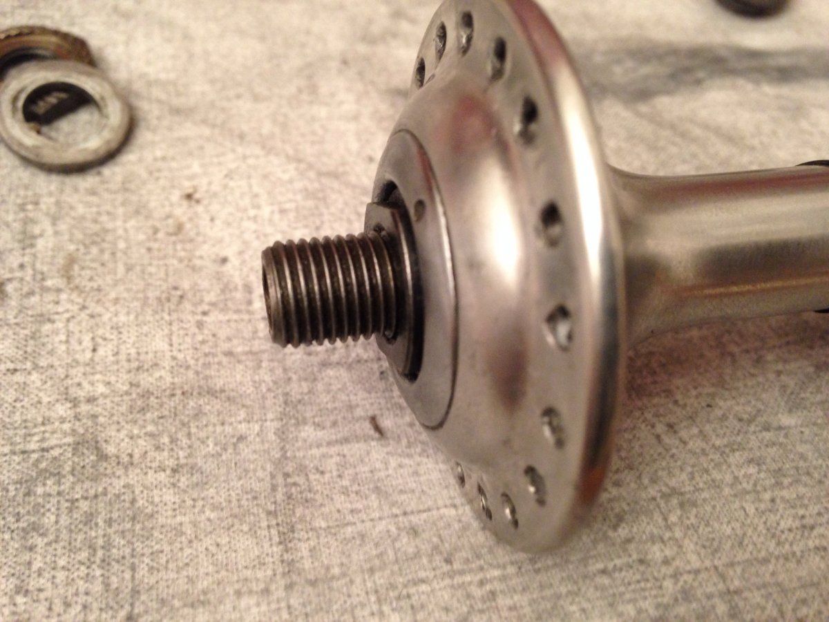

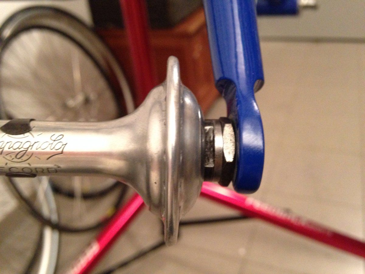

Zum Vorderrad.
Chris-NRW hat mir freundlicherweise Campa Konen geschickt weil die der Nabe Pitting haben. Leider sind die neuen etwas " dünner" als die alten. (10,5 zu 8,4) das passt im eingebauten Zustand nicht. Die verschwinden im Nabenkörper.
Ich habe probeweise die alten noch mal eingebaut, dann passt es.
Ich suche also noch mal einen Satz Campa Konen fürs VR, aber eben die "dickeren" mit 10,5 mm.

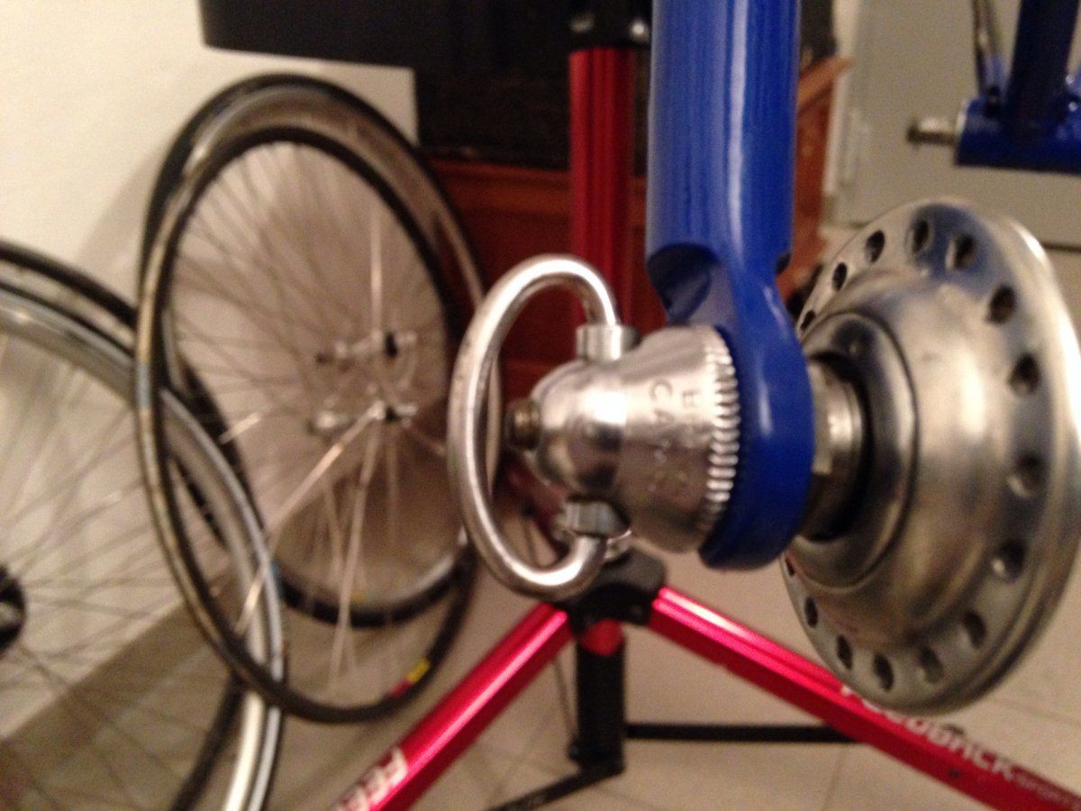

P.s. Noch eine Zusatzfrage, ist es normal, dass die Gewindestange vom Schnellspanner auf der gegenüberliegenden Seite raussteht?
