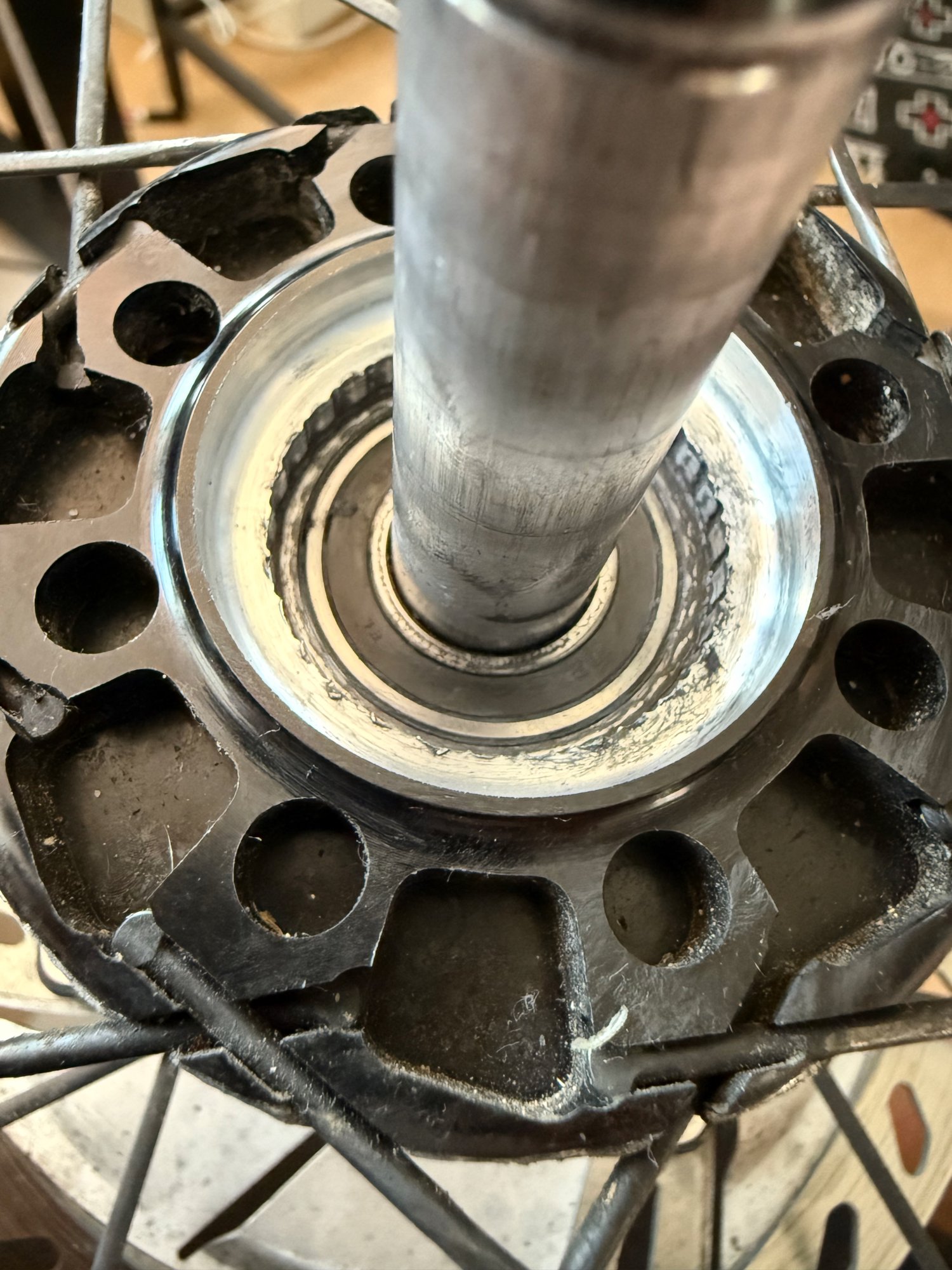

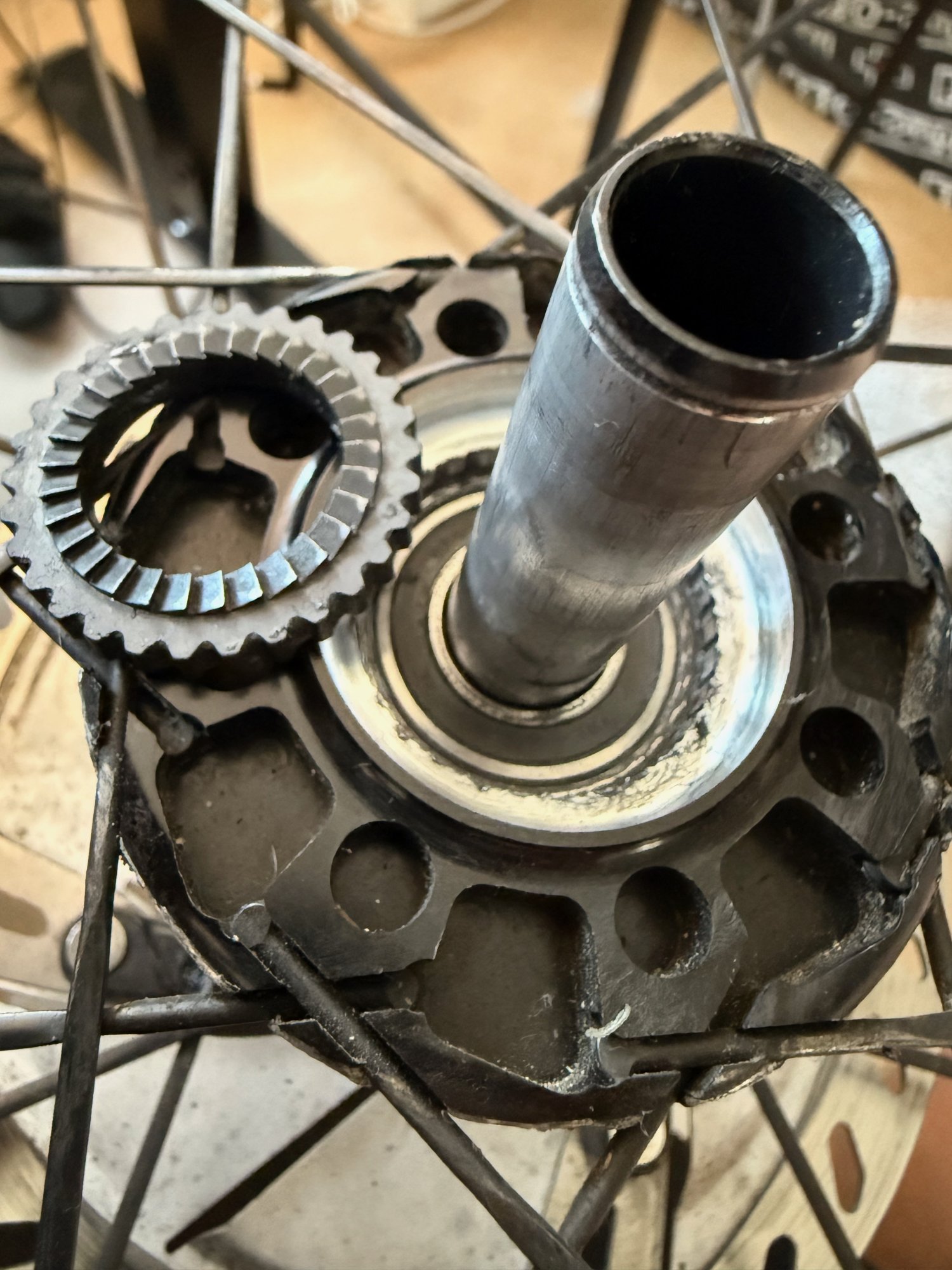

Hallo Zusammen,
bei meiner letzten Fahrt mit meinem Giant TCR advanced pro 0 ist mir beim starken Antritt der Freilauf durchgedreht. Nach öffnen des Freilaufs habe ich festgestellt, dass die "Zahnradbuchse" in der Nabe verschlissen ist und so das innere Zahnrad durchdreht (siehe Bild). Weiß jemand wie ich diese Buchse ausbaue bzw. um welches System es sich handelt ?
Vielen Dank !
Grüße
Julian
Die Nabe ist Schrott, die Zähne sind in den Nabenkörper gefertigt. In meinen Augen ein eher ungewöhnlicher Schaden. Wie alt ist das Laufrad, zwecks Gewährleistung?
Für mich sieht das nach einer unglücklichen Konstruktion aus. Das ist nichts reparierbar. Was für Baujahr und Km-Leistung hat denn das System drauf?

Die Fotos kommen mir ziemlich fettfrei vor.

Evtl kann man da Bohrungen machen (besser Fäsungen) und gehärtete Stifte einsetzen (als Ersatz für die abgescherten Federn). Material schein genug vorhanden zu sein.
Vergiss es, so ein Fusch macht an dieser stelle keinen sinn. Da sind auch keine Federn abgeschert sondern die Steckverzahnung in der Nabe ist gebrochen. Wir wissen noch immer nicht welches Baujahr und wieviele Kilometer das Laufrad drauf hat, aber die Nabe ist hin. Keine Ahnung ob Gaint die einzeln verkauft. Wenn das Rad noch relativ neu wäre, dann wäre eine Kulanzanfrage sinnvoll.

Probiere es mal hiermit:
Ist, wie so gerne bei Giant, eine recht eigene Lösung mit Stirnzähnen statt den üblicheren Klinken.
Ich glaube aber da ist bei dir nix kaputt, eventuell kam die Feder nicht mehr gegen alterndes Fett an.
Edit: Kommando zurück. Das Axial-Lager, in dem das Stirnzahn-Rad läuft sieht nicht gut aus....
