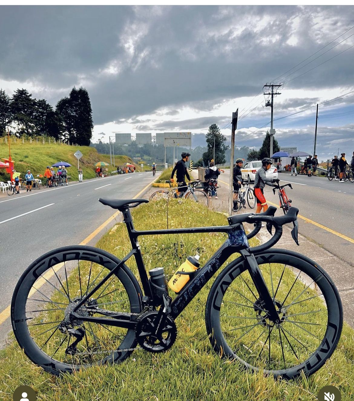

könnte ihr mir zufällig sagen wie hoch, die tiefste Lenker Position (Boden-Oberlenker), also komplett ohne Spacer bei Gr. M und ML sind?
Hintergrund: Ich fahre Schon ein TCR in ML komplett ohne Spacer, da beträgt die Lenkerhöhe 89cm.
Ich will mir das Propel eventuell für 2024 als Wettkampfrad für Kriterien aufbauen. Da beim Propel ja anscheinend 1-2 Ringe immer drunter sein müssen, interessiert mich hier die Lenkerhöhe in der tiefst möglichsten Position.
Eventuell fahren hier ja einige ein Propel (das neue!) in M oder ML und können mal messen.
Danke euch schonmal! :)
Bild 1: so hätte ich es gerne
Bild 2: so geht’s aber anscheinend nur wegen dem Spacer der die Bremsleitungen führt.
Ich will hat nicht das Lenker in ML am Ende höher ist als bei meinem TCR.

Die Geos sind ja nahezu identisch. Unterschied dürften nur 2-3mm der Steuersatzabdeckung sein. Ich hatte das Propel auch auf der Shortlist und hab mir das Rad im Concept Store angeschaut um zu sehen ob man das so slammed wie auf Bild 1 fahren kann. Laut Verkäufer geht das und ich glaube das ist korrekt. Im Tunnel unterm Vorbau ist genug Platz für den Bogen der Leitungen.
Danke dir! Das ist doch mal eine Aussage wenn’s so gehen sollte wie auf Bild 1. Bild 2 geht sonst zur Not ja auch. Wäre der Lenker wahrscheinlich höher in selber Größe wie beim tcr.
