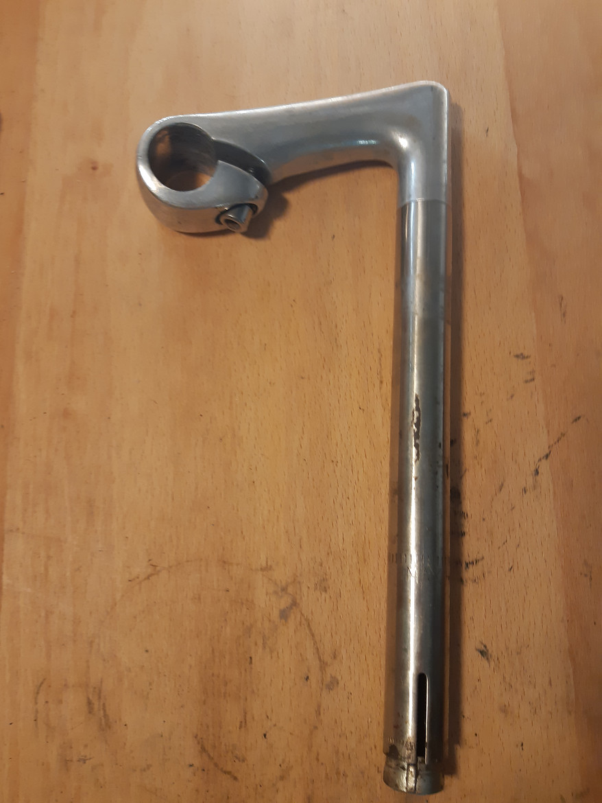

Ich musste eben sogar scrollen, um den Klemmkonus zu sehen :D
Der war für ein 60er Koga Randonneur Extra zu lang. Aufgrund der Verjüngung im Gabelschaft, thronte der fast 10 cm über dem Steuersatz. :rolleyes:
@gt555
Den kann man wahrscheinlich gut auf Keilklemmung umbauen, dann wird er auch etwas kürzer.
@gt555
stimmt hab ich auch gerade gedacht, die Schraube muss nur auch soviel Gewinde bieten
