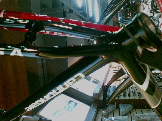

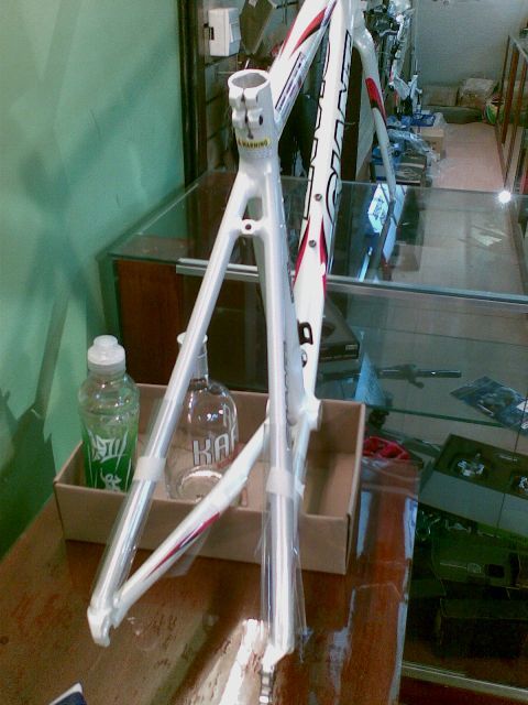

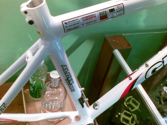

Nachdem ich in der letzten Zeit ein wenig hier im Forum gesurft habe, bin ich heute mit einer etwas detailierteren Teileliste zum Haendler getigert. Hab nochmal die Rahmen beaugaepfelt.
Worin soll denn genau der Unterschied bestehen, frag mal nach. Davon abgesehen würde ich mir um chinesische Produktionen keine Sorgen machen, in dem Preisbereich ist ja eh alles Asienware.
Hauptargument fuer den Preisunterschied soll die Festland vs Taiwanfertigung sein. Der Chinarahmen hat etwas kantige Rohre (weswegen er mir nicht so gefaellt) und wiegt ca. 250g mehr.
Eigentlich hatte ich mich schon fuer den Taiwanrahmen entschieden. Der Haendler hat mir heute dann noch einen Cannondale CAAD5 angeboten (auch ca 1300g). Nach Preisverhandlungen stehe ich bei 330E fuer den Giantrahmen und 410E fuer den Cannondale, der auch ganz lecker aussieht :love: (allerdings nicht weiss :( )
Alle Rahmen mit der Standard Carbon-Alu Gabel (500g), beim Giant in Rahmenfarbe.
Anbei ein paar Pics (sorry, nur Handyqualitaet...). Was haltet Ihr von den Rahmen?
Die Tage sollte ich das komplette Angebot gemaess Teileliste bekommen, mal sehen wo ich dann liege (geschaetzt mit dem Taiwanrahmen und kleinen Upgrades ca. 1000E).

Aber was haltet ihr nun von den Rahmenalternativen? :confused:
Hab ja schon von einigen Rahmenbruechen bei Cannondale gehoert...
