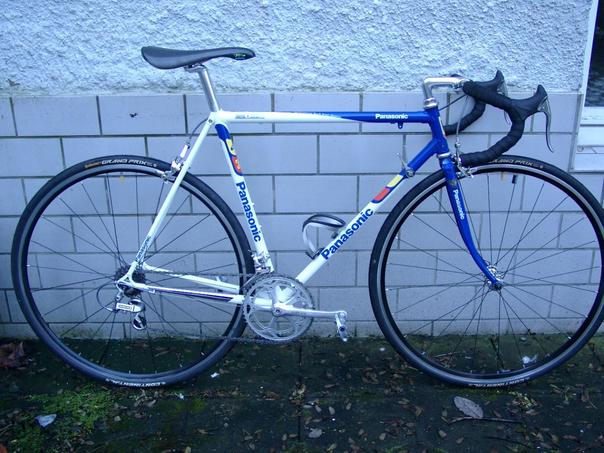

Steht da ein lila Panasonic RR auf einer Rolle und zwar so einer, bei der man vorn auch noch das Rad ausbaut. Ohne viel Hoffnung hin - aber gleich eine Shimano 600 Vollausstattung (bis hin zur Sattelstange) gesichtet. Leider auch aber auch einen Fauxpas am Lack! Winzige Roststellen grobmotorisch weiß überlackiert. Dann aber der Preis der bei mir das Denken (brauche ich noch einen zweiten Stahlrenner?) ausgeschaltete hat. 40€! Gut, es ist überlackiert und das Vorderrad fehlt aber für 30€ ohne Rolle, die ich nicht wollte, war es dann meins.
Eine kleine Recherche ergab: 1989 Panasonic DX-5000, bis auf das Vorderrad in der Auslieferungskonfiguration. Wie hier:
Bei mir sieht es aber leider so aus:
Bis auf fiesen überlackierten Stellen vorn...
...ist der Rahmen Lack jedoch zu meiner Verwunderung vollkommen fehlerfrei
Bei einer genaueren Betrachtung im heimischen Keller habe ich dann zunächst gedacht: "Oh man, die Felge hat ja ganz schön viele kleine Macken" bis mir auffiel, dass die Flanke einfach nur noch nie einen Bremsbelag gesehen hatten. Auch die Chrom-Abschnitte sehen abgesehen von ein paar getrockneten Ölspritzern wie neu aus.
Meine Theorie ist daher, dass das Rad so gut wie nie von seiner Rolle runter gekommen ist und die Roststellen vorn vermutlich von einem etwas feuchten Kellerstandort stammen.
Das heißt am Ende, für mich ist dieses Rad doch wieder zu schick ein SigleSpeed zu werden und muss original wieder hergestellt werden.

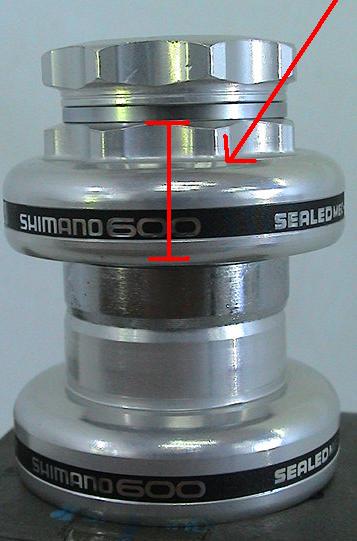

Habe heute morgen versucht, noch schnell ein paar passende Fotos vom Steuersatz zu machen, hatte aber leider nur mein Handy griffbereit. Geirrt habe ich mich auch, denn der obere Teil des Steuersatzes hat einen Riss. Da Das Bild so schlecht ist habe ich das ganz nochmal auf einem geliehenen Bild markiert.
Ich habe wirklich keine Ahnung wie es zu so einem Defekt kommen kann. Vielleicht hat jemand mal versucht de Vorbau "etwas" zu hoch fest zu ziehen und dabei den Ring gesprengt. Ich hoffe aber, dass ich nur das Teil und nicht den gesamten Satz austauschen muss. Habe ich Glück? Und falls ja het jemand vllt. noch einen halben Shimano 600 Steuersatz rumfliegen?

So wie es aussieht und Du es beschrieben hast, muss nur die untere Lagerschale im Rahmen und die geschraubte obere Lagerschale der Gabel gewechselt werden. Kannst ja mal die Teile im Suche-Thread posten, die sind nicht soo selten und auch ganze Steuersätze dieser Serie gibt es öfter mal in der Bucht oder hier im Forum.

Das gerettete DX 5000 und das DX 5000 aus dem 1989 Panasonic Katalog (siehe oben) haben unterschiedliche Decals in Farbe und Struktur.
Der Panasonic Schriftzug zum Beispiel ist zum einem schwarz und zum anderen weiss. Und der weisse Schriftzug ist mit einer weissen Linie unterlegt.
Wiseo diese Unterschiede?
Ist also das gerette DX 5000 aus 1989?
