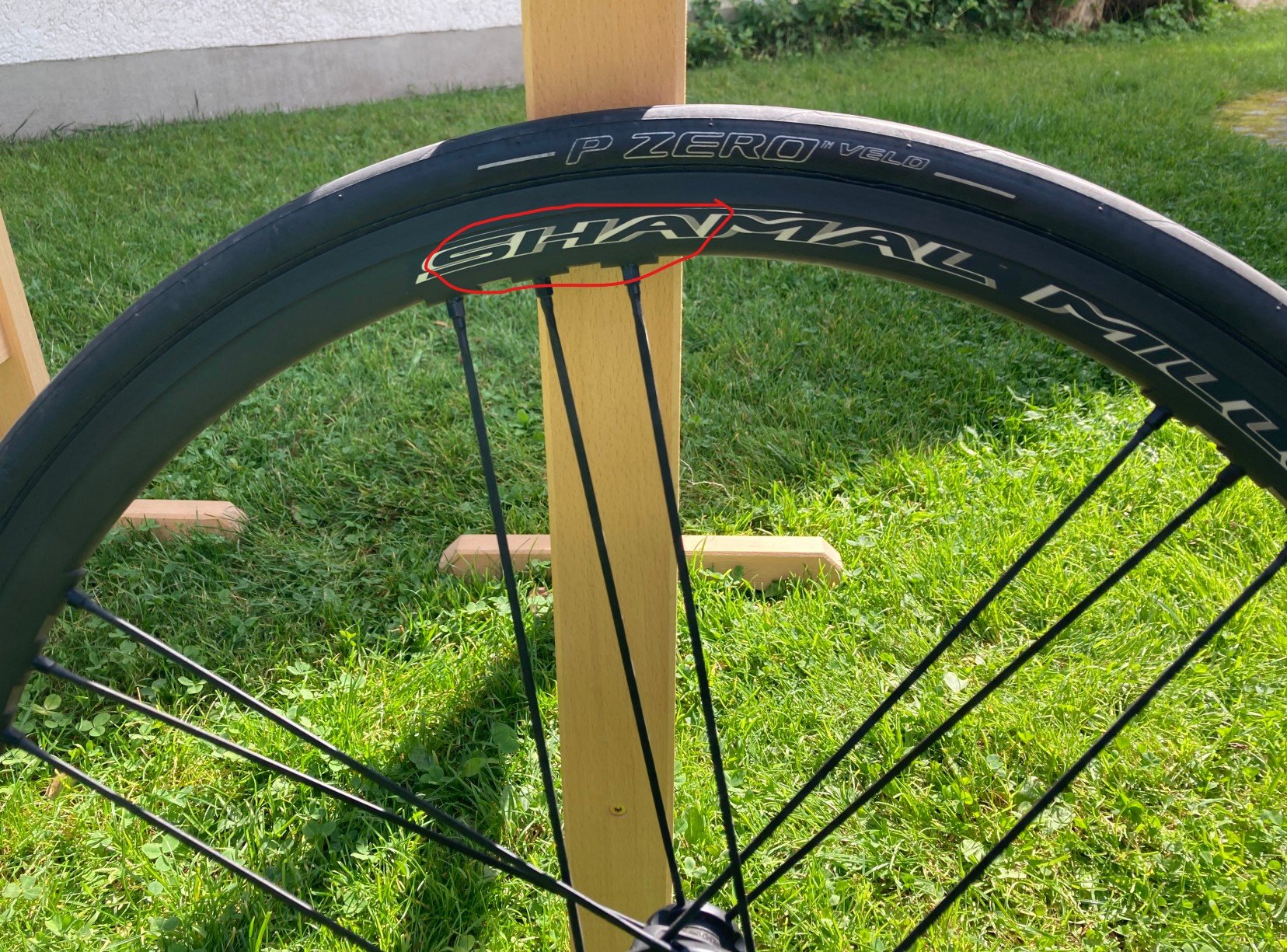

Ich muss mal um Rat fragen. Ich habe Campa Shamal Laufräder (für Felgenbremse). Ca. 8000km gelaufen, nur bei schönem Wetter.
Seit kurzem habe ich aus der Hinterradnabe „Klick“-Geräusche. In etwa so, wie wenn ein Steinchen im Mantel ist und es 1-2mal pro Umdrehung klickt.
Ich hab jetzt schon mehrfach die Nabe zerlegt, gereinigt, neu gefettet. Und auch die Kugellagerringe und Staubschutzkappen ausgetauscht. Aber ich bekomme die Geräusche nicht weg. Ist nur unter Last, also beim echten Fahren. Auf dem Mtageständer hört man nichts. Und ist auch egal, ob ich trete oder nur im Leerlauf Rolle. Daher glaube ich nicht, dass es der Freilauf ist.
Und ich hab das Gefühl, wenn ich losfahre ist es kaum zu hören. Je länger ich fahre, desto deutlicher ist es zu hören.
Hat evtl. Jemand einen heißen Tipp, was das sein könnte? Danke!!
