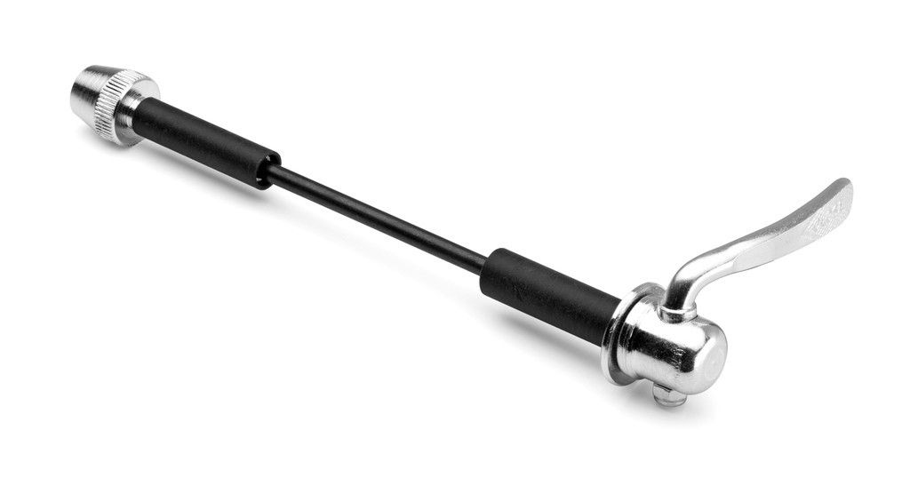

ELITE Steckachsen Adapter Kit • zur Verwendung von Fahrrädern mit Steckachsendurchmesser von 10 oder 12mm und einer Länge von 135-150mm (Gesamtlänge 190mm)
"Only for indoor training" steht da aber, sonst wäre sowas natürlich perfekt, suche auch grad sowas für die Gepäckträgermontage an meinem Topstone.
