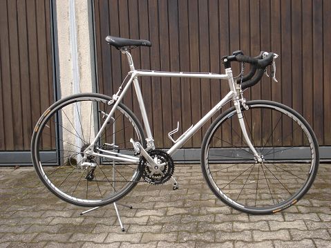

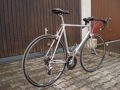

Ich persönlich finde sogar, dass es sehr reizvoll sein kann, einen Retro-Rahmen mit aktueller Technik auszustatten.
Im Anhang zwei Bilder des Alan Rennrades meiner Freundin. Das ist aber eher nicht aus der oben erwähnten Motivation heraus entstanden, sondern als Versuchsballon, ob ihr das rennradeln auf Dauer überhaupt liegt (tut es zum Glück, und ein neues Rad ist schon fast fertig, aber dieses ist ihr ans Herz gewachsen...;)
Es ist ein Alan Record Rahmen von 1986 (geschenkt bekommen und Muffen poliert), eine Tiagra (damals neu für 210€ komplett bei Ebay; inzwischen ist Ultegra 9fach dran) und die günstigen WH-R 550 Laufräder. War alles kein Problem, hat einwandfrei gepaßt!
Obwohl es ein Low-Budget Projekt war, finde ich, dass trotzdem ein schönes Rad herausgekommen ist...
Wenn ich mal einen schönen alten Rahmen schießen kann (Gios / De Rosa / ....), dann überlege ich mir auch, ob ich den nicht mit aktuellen Teilen aufbauen soll. Das hat was...:)
