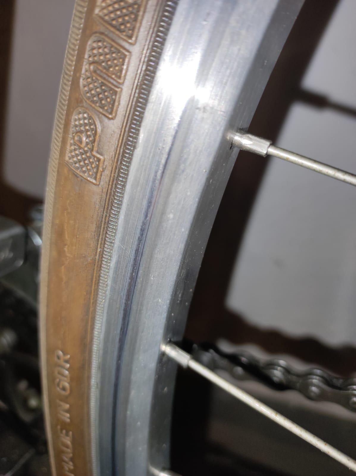

Hallo zusammen,
ich habe vor Kurzem ein schönes Diamant Rennrad Modell 35-707 Baujahr 1971 ergattert.
Es handelt sich um mein erstes Rennrad, welches ich teilweise wieder hergerichtet habe und auch im Alltag nutzen möchte.
Bitte verzeiht mir, wenn ich nicht mit Fachwissen glänzen kann, ich würde mich in diesem Gebiet eher als Laie bezeichnen. 😅
Ich bin auf der Suche nach den passenden Reifen, da die originalen Pneumantreifen zwar gut zum Rad passen aber natürlich in die Jahre gekommen sind, was man denen auch deutlich ansieht.
Es sind aktuell Pneumant GKT Extra Prima verbaut mit den Maßen 28 x 1 3⁄8 x 1 5⁄8. In dieser Reihenfolge steht es auf dem Reifen.
Nach meinen Recherchen entspricht das Wohl der ETRTO-Größenbezeichnung 37-622.
So wie ich das verstehe sind das jetzt keine typischen Reifen die auf Rennrädern verbaut sind sondern eher was für einfache Sporträder oder Tourenräder aus der Zeit.
Da sind auch eher "normale" DDR-Alufelgen verbaut und keine Rennradfelgen von Grünert oder Mavic.
Ich hab nun schon bisschen im Forum recherchiert aber bin mir nach wie vor unsicher.
Mir geht es besonders darum die passende Größe zu finden. Hat man da ein bisschen Spielraum? Also würden beispielsweise auch 28-622 passen?
Der Reifen darf nach meinem Geschmack rühig ein bisschen schlanker sein aber dennoch tauglich für den alltäglichen Gebrauch
Habt ihr Empfehlungen welche Marke ich nehmen sollte?
Optisch (und preislich 😆) würden Michelin Dynamic Classic oder Panaracer Pasela gefallen.
Ich würde mich sehr über eure Tipps und Ratschläge freuen.
Glückwunsch zum Diamant, sieht schön naturbelassen aus.
Um alles was mit Michelin und Dynamic zu tun hat mache ICH einen großen Bogen. Die Pasela sind sehr gut finde ich. Ich habe auch noch was anderes (PN), vielleicht ist das was für Dich. Vorbau bitte noch 5cm rein, das könnte so gefährlich werden.
Lenker noch etwas runter drehen und die Bowdenzüge gehören hinter den Lenker 😉, geht ganz einfach, Vorbau mit Lenker rausziehen und einmal drehen, fertig.
Trinkflasche ist hoffentlich nur Deko 😉

Schau Dir einmal die Felgen von innen an.
Ein ähnliches Rad brachte mir jemand vor langer Zeit zum Reifenwechsel. Die Felgen bei dem Rad waren hakenlos. Das Ergebnis nach einer kurzen Fahrt war folgendes: der Reifen (Vittoria, ebenfalls 37mm) war an einer Stelle herausgedrückt worden.
Der Besitzer wollte das Fahrrad unbedingt behalten. Habe dann beide Felgen durch Mavic open pro ersetzt. Danach gab es keine Probleme mehr.
Vielleicht tritt das Problem mit tubeless-Reifen nicht auf. Damals gab es sowas noch nicht, noch nicht einmal Rennräder mit Scheibenbremse. Deswegen konnte ich es nicht ausprobieren.

Du kannst auf den alten DDR Felgen dünnere Reifen fahren. 28mm sind aber grenzwertig. Panaracer Pasela in 28 mm bleiben als Drahtreifen auf der Felge. Als Faltreifen in 28mm rutschen sie herunter oder halten nicht auf der Felge. Habe ich probiert. Gefahren bin ich so aber noch nicht.

Danke für deine Antwort und deine Tipps.
Ich werde die alten Pneumant ja sowieso runtermachen und da schaue ich nochmal genau.
Ich hätte die Felgen gern belassen, da sie eigentlich noch gut in schuss sind und ich es so weit wie möglich original lassen möchte.
Ich denke mit normalen Drahtreifen bin ich am besten aufgehoben.

Ich denke ich werde mich auch für den Panaracer Pasela entscheiden aber als 32er, da bin ich auf der sicheren Seite. Der Pasela ist optisch sehr schick und preislich auch voll in Ordnung.
