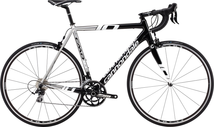

Ich werfe jetzt noch mal ein neues Rad in den Ring: Cannondale Caad 10 105
Ich könnte jetzt noch für 1000 Euro an das aktuelle 2013er Cannondale Caad 10 105 (ca. 500 km gefahren) kommen:
Bin für Tipps sehr dankbar!

Am Donnerstag werde ich das Cannondale fahren können. Das einzige was mich etwas stört ist die "schlechtere" 105er Gruppe. Ist diese Gruppe ok? Ist der unterschied zur Ultegra gravierend? Ansonsten kommen die Cannondale Alu-Rahmen ja überall sehr sehr gut weg!

Das wichtigste Bei einem Rennrad ist der Rahmen. Der ist das Skelett, das Gerüst des RR. Der bestimmt die Fahreigenschaften (Tourer oder Kurvenflitzer) und nicht die Schaltung. Ob Du mit ner Tiagra oder Dura Ace schaltest und bremmst mekst Du dagegen nicht. Das schaltet und bremmst, oder eben nicht. Davon ab ist die 105 von der Funktion keinen Deut anders als ne Ultegra, nur das Finish ist eventuell nicht so hochwertig und die ist ein paar Gramm schwerer.
So eine Frage ist wieder Typisch für Einsteiger die nur auf die Gruppe schielen und nicht zuerst auf den Rahmen und dessen Geo, also ob der Rahmen zu den eigenen Körperproportionen passt. Auch die Lenkerform (klassisch mit großem Reach und Drop oder Kompakt mit kleinem Reach und Drop) ist wichtig für die Sitzposition. Ob der aus Alu oder Carbon ist, ist dabei zweitrangig.
Der Unterschied liegt hauptsächlich im Gewicht und dürfte normalerweise so gut wie nicht "erfahrbar" sein. Gravierend ist der Unterschied mit Sicherheit nicht.
Ultegra hat entweder 12-25 oder 11-28, die 105 gibt es offenbar mit 12-27. Auch das ist kein gravierender Unterschied.
Die Laufräder sind nicht der Wahnsinnsbrüller, aber solide. Ausserdem kann man die relativ einfach austauschen, wenn sie denn mal durch sind oder man was Besseres will.
Es ist auch "nur" eine FSA-Kurbel drauf, keine Shimano.
Aber hey, das fände ich Jammern auf hohem Niveau. Ich glaube, das Cannondale kannst Du ohne Skrupel kaufen und wirst ein sehr gutes Rad für Dein Geld bekommen.
Zweite Wahl wäre für mich dann das Carver, aber mit kaum messbarem Abstand, sozusagen. Einfach nur, weil es älter ist und ich Neueres bevorzuge, wenn etwas Vergleichbares etwas älter ist. Aber das ist rein subjektiv.
