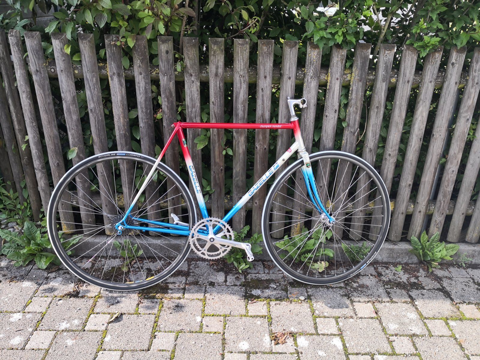

Und aus Dank hier schonmal ein Bild MIT Vorbau:

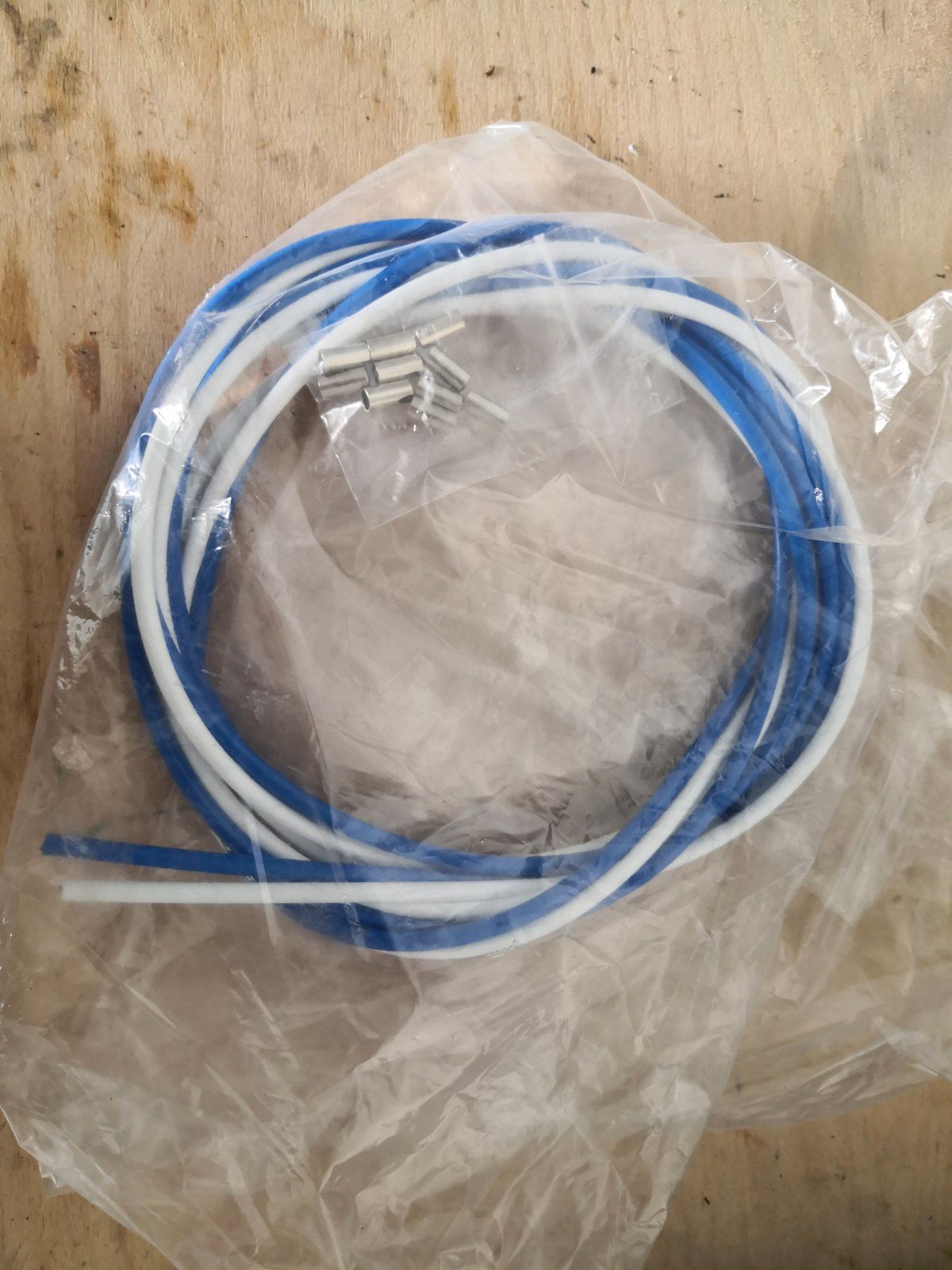

Ihr könnt Euch ja mal überlegen was wohl besser aussehen wird an der Gazelle:
and this is where the magic happens:
man beachte die formschöne Kaltverformungsbarriere für meine Frau
von den beiden zur Auswahl: weiss da das blau nicht zum Rahmenfarbton passt.Ihr könnt Euch ja mal überlegen was wohl besser aussehen wird an der Gazelle:
Jetzt machst du mich aber neugierig auf den dazugehörigen Sattelstützenauszug bei DEM VorbauUnd aus Dank hier schonmal ein Bild MIT Vorbau:

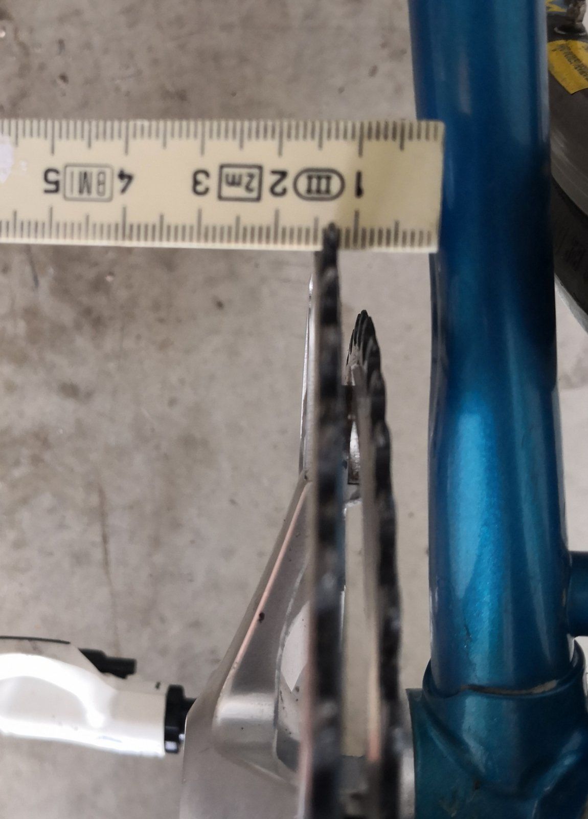

die Welle passt wenn die kurbeln rechts und links zu den kettenstreben denselben Abstand haben.Ja die Welle könnte kürzer!
Wie viel? Kann ich nicht sagen, da geben hoffentlich andere hier noch ihre Einschätzung kund.
Sorry Toby, aber das sieht furchtbar aus (die Tretlagerwelle ist zu lang).
Oder montiere sie einfach "richtig" also um 90 Grad versetzt, dann funktionieren sie auch, siehe Rotor...nehm spätere Blätter, die sind nicht so oval.
Hallo Andreas, um wieviel zu lang denkst Du denn?Sorry Toby, aber das sieht furchtbar aus (die Tretlagerwelle ist zu lang).![]()
Mach mal bitte zunächst noch ein Foto, wie weit die Kurbel von der rechten Kettenstrebe entfernt ist (wenn sie auf deren Höhe ist) und dann montiere bitte den Umwerfer ind der richtigen Position und drehe die Einstellschraube für die innere Begrenzung so weit wie möglich raus (und mache auch hier bitte ein Foto, und zwar von oben mit Sicht auf Umwerfer und kleines Kettenblatt).Hallo Andreas, um wieviel zu lang denkst Du denn?
es gäbe das Lager noch 3mm kürzer, also 1.5mm auf jeder Seite
Hättest Du ihm ja auch sagen können, bevor er ein Innenlager mit zu langer Welle einbaut.Da brauch nichts gemessen zu werden. Die richtige Länge ist 113mm.
