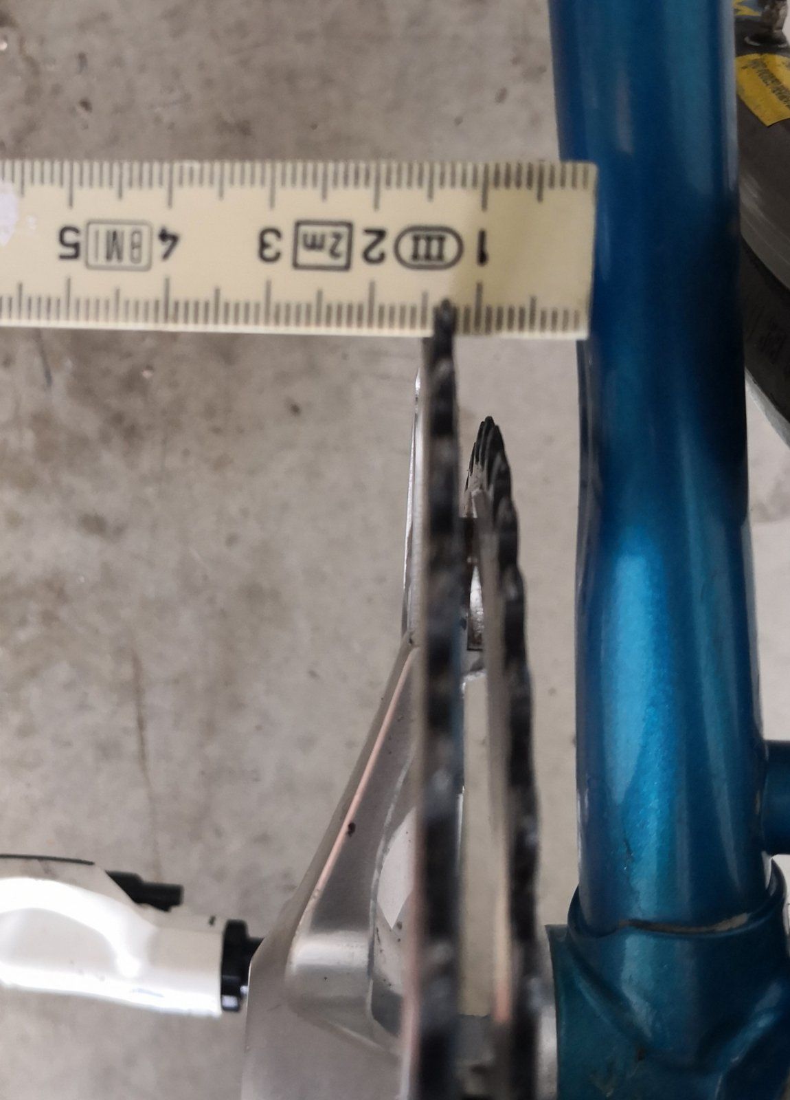

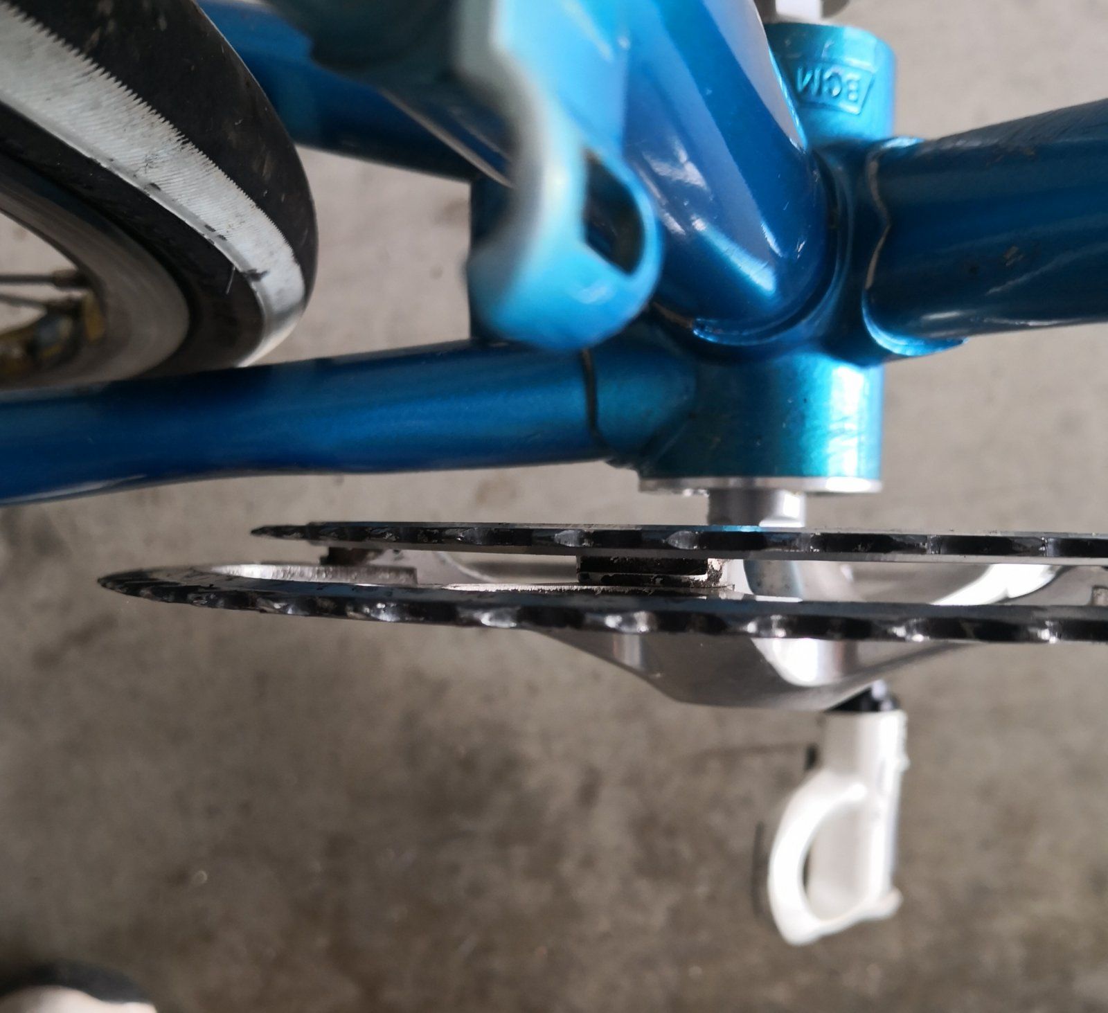

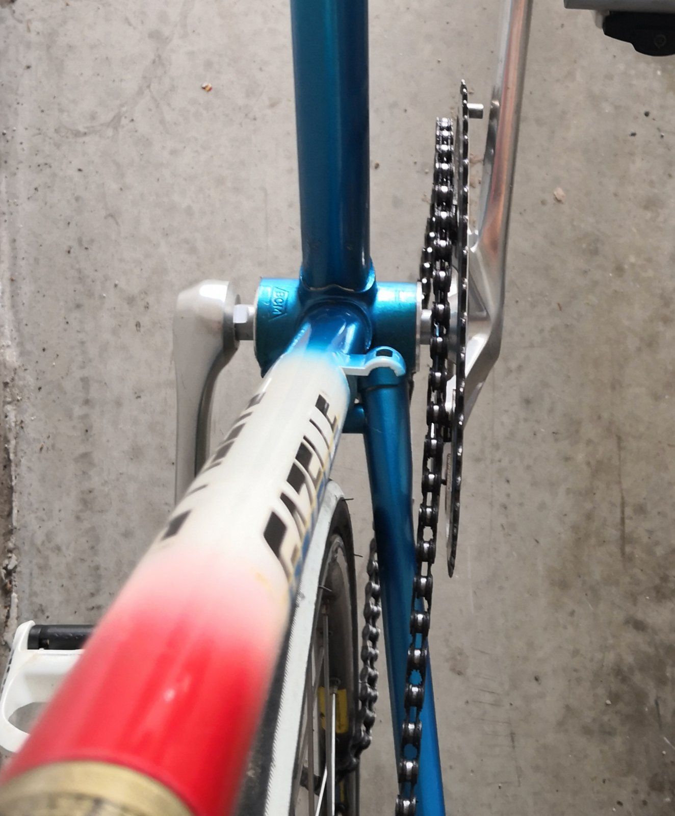

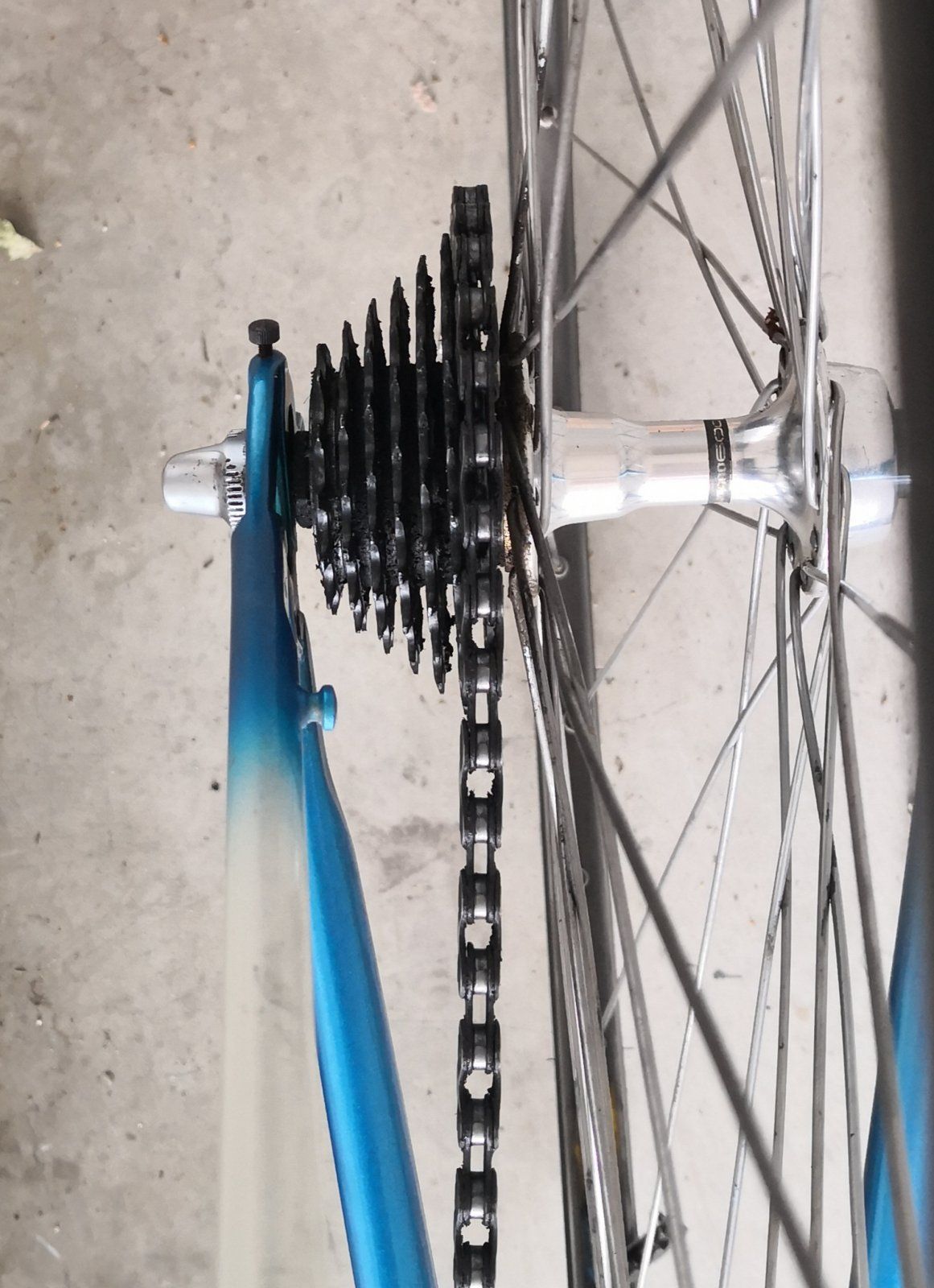

ich schätze ich bestell mal wieder ein Innenlager. Hab die Kette provisorisch drübergelegt. Sieht beim kleinen Kettenblatt und großem Ritzel sehr schräg aus
ich glaub jetzt ists okay

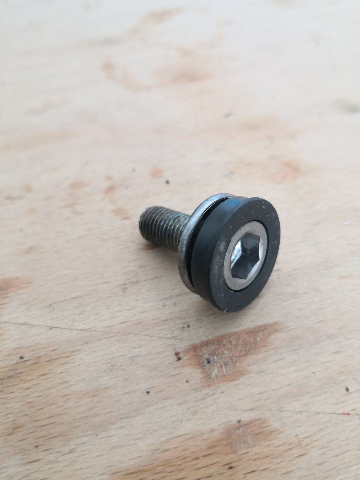

soll ich für die Kurbeln die Schrauben nehmen die beim Lager dabei waren oder die alten?
blöde Frage wahrscheinlich die neuen.
Die haben so nen Gummiring rundum. Weg damit?
