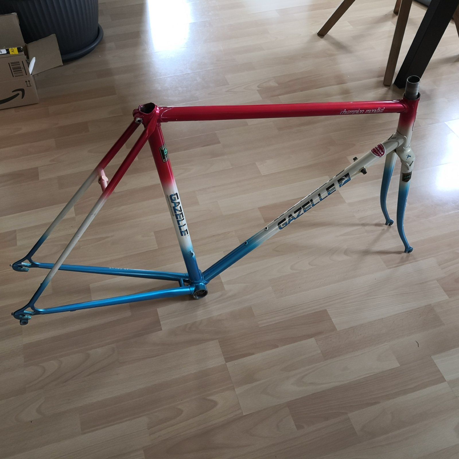

neben meinem eher langfristigen Bassoaufbau möchte ich diesen neu erstandenen Gazellerahmen relativ schnell mit meinen vorhandenen Shimano 600 Tricolor Teilen auf die Straße bringen
Hier ist der Neuerwerb:
Mein allererstes Rennrad, ein Cilo, muss hier als Spender dienen. Ich mag das Cilo aber es ist mir einfach nen Tacken zu groß mit RH57.
Die Gazelle ist RH56 und das Oberrohr ist 2cm kürzer.
Deshalb wird jetzt die Gazelle fertig gemacht, sodass ich gut vergleichen kann.
Da gehen schon die Fragen los:
  • ich brauche einen Steuersatz, welchen?
  • ich brauche ein Tretlager für meine Biopace 2fach Kurbel
freu mich auf Euren Input.
Danke
viele Grüße Tobias

Sorry Toby, aber ich komme beim Tempo Deiner Rahmenkäufe nun wirklich nicht mehr mit.
Wie viele hast Du denn gerade (auch wenn sich das stündlich ändern kann)?
Was ist mit dem roten Enik?
Was ist mit dem blauen Basso?
Gibt es dann neben der dreifarbigen Gazelle noch weitere?
Mir schwirrt der Kopf. o_O
Das Enik wird mein Winter-Rollen-Rad
Das Cilo kommt als Deko an die Wand
Das Basso wird genüsslich langsam aufgebaut
Bleibt also nur das Huftier zum Fahren

Was willst Du für den Steuersatz ausgeben?
Sollen die Schalen aus Alu (in der Regel matt) oder aus Stahl (in der Regel glänzend verchromt) sein?
Ich hätte ggf. etwas für Dich.
beim Steuersatz kann ich nicht wirklich helfen, aber braucht die Tricolor-Kurbel nicht auch eine 116mm-Welle mit JIS-Vierkant (bitte berichtigen, wenn falsch)?
bezüglich matt oder glänzend wär ich leidenschaftslos, sieht man ja eh kaum.
Die 2fach Kurbel muss halt von der Länge passen. Hatte beim Cilo das Problem, dass ich die ursprüngliche 3fach Kurbel einfach gegen die 2fache tauschen wollte, aber da dann die Achse zu lang war
Wenn Du die 600 Tricolore vom Cilo anbaust, warum nicht auch den Steuersatz?
Oder wenn der drin bleiben soll, warum nicht den identischen besorgen?
da wär ich leidenschaftslos, sieht man ja eh kaum.
zum probieren kauf Neco-Patronenlager, die Kosten keinen 10er.
