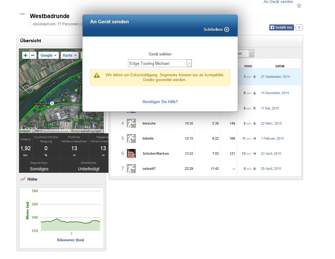

Hallo zusammen,
ich hoffe, ich bin für meine Frage im richtigen Forum. Da ich seit nun gut 2 Wochen den Garmin Edge Touring habe und im großen und ganzen mit den Funktionen klar komme, gibt es doch etwas, wo ich nicht dahinter komme. Beim erstellen von Routen mit Garmin Conect, würde ich gerne Segmente in die Tour einbauen bzw. diese unter der Option "Segmente" suchen und an das Gerät senden. Jedes mal, wenn ich jedoch ein Segment an das Gerät senden will, bekomme ich die Fehlermeldung, dass das nur mit kompatiblen Geräten funktioniert (siehe Bild 1 im Anhang). Was ich allerding nicht verstehe ist, das ich bereits ein Segment gefahren bin und dort auch gelistet werde (siehe Bild 2 im Anhang).
Keine Ahnung wie ich das hinbekommen habe bzw. was ich angestellt habe das es funktioniert hat.
Ich wäre euch wirklich sehr sehr dankbar, wenn Ihr mir den ein oder anderen Tipp geben könnt, wie ich zukünftig diese Funktion nutzen kann.
Gruß und Danke Michael

Was mir aufgefallen ist, ist das bei manchen Segmenten, die Option "an Gerät senden" fehlt. denk das sind dann Private Segmente.
Hab jetzt mal versucht das Segment, das ich gefahren bin und das es mir in meinem Profil auch anzeigt, an das Gerät zu senden.
Gleiches wieder, nur für kompatible Geräte, das gleiche auch mit ca 50 anderen Segmenten !!!
Sprich alle die ich versucht habe.
Garmin kann mir doch ned verklickern wollen das mein Gerät nicht für Segmente freigegeben ist wenn ich schon eins gefahren bin.
Ich versteh es nicht, was da los ist oder was ich da gemacht habe.

So laut Garmin Telefon Support, ist angeblich der Edge Touring nicht für Segmente ausgelegt und bis dato, ist auch kein Update geplant, das diese Funktion freischaltet.
Auf meine Frage hin, wieso es dann ein mal funktioniert hat, hat der Herr vom Support auch keine Antwort gehabt.
Laut seiner Liste sollte es nicht möglich sein ein Segment zu fahren.

Also es ist in der Tat so, das die Segmente beim Touring, von alleine anhand der abgefahrenen Tour in Connect eingetragen werden.
Bin heute eine Radtour zusammen mit meiner Freundin gefahren und nach dem sycronisieren des Touring mit Connect, waren drei neue Segmente in der Liste, in meinem Profil eingetragen.
Einzige was ich gemacht habe, ist das ich die Tour aufgezeichnet habe.
Werd in den kommenden Tagen, die gleiche Tour nochmal mit dem RR fahren und schauen, ob bei einer zeitlichen Verbesserung das Ergebnis korrigiert wird.
