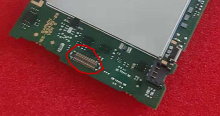

Ok, Update. Leider war diese Steckverbindung hier kaputt, bzw hat sich teilweise vom mainboard gelöst. Nehme mal an das wird meine Lötkünste übersteigen bzw. ich weiß auch gar nicht wo ich so eine Steckverbindung als Ersatz herbekomme.
Nehme mal an, dass war es dann mit dem guten Teil, außer von euch hat jemand eine Idee.
Falls Bedarf besteht hätte dann ein neues Display im Angebot. Der Tausch erscheint recht einfach, wenn man das alte Display gelöst bekommt und halt an den Steckverbindungen am Mainboard alles ok ist.
Bei mir beim alten 520 war auch dieser Stecker das Problem. Der hat sich aber beim Öffnen des Gehäuse gelöst, weil ich nicht wußte daß das Kabel zum Display so extrem kurz ist. Pech gehabt.
