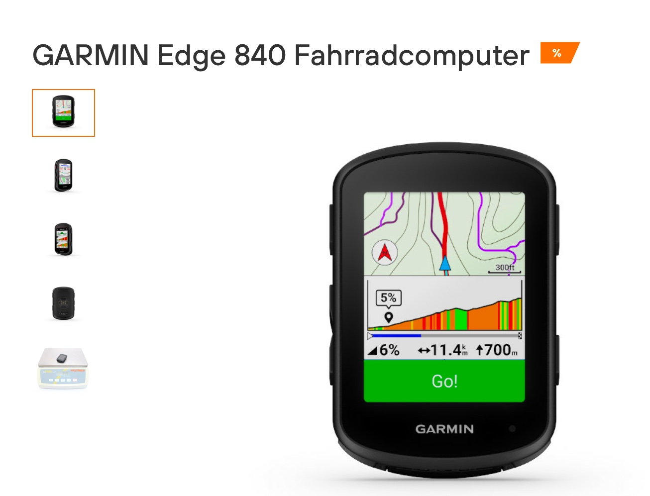

Hallo in die Runde,
eigentlich habe ich bei meinem Garmin Edge 530 die Datenfelder so eingerichtet, wie ich sie mag. Hin und wieder sehe ich aber Garmins, die - wie im beigefügten Bild - Anstiege komplett anzeigen.
Leider finde ich diese Anzeige nicht.
Ist sie nur den neueren oder „größeren“ Serien vorbehalten?
Freue mich auf sachdienliche Hinweise.
Danke
Michael

Habe mir genau die selbe Frage gestellt und glaube die Antwort war, dass man diese Ansicht nur sieht, wenn man ohne aktive Route fährt #garminlogik … 🙄
climb pro Funktion muß aktiv sein und die Route/Tour muß gestartet sein. Dann mußt Du zum Fuß des Berges fahren und dann wird diese Anzeige eingeblendet.
