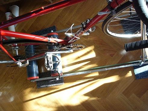

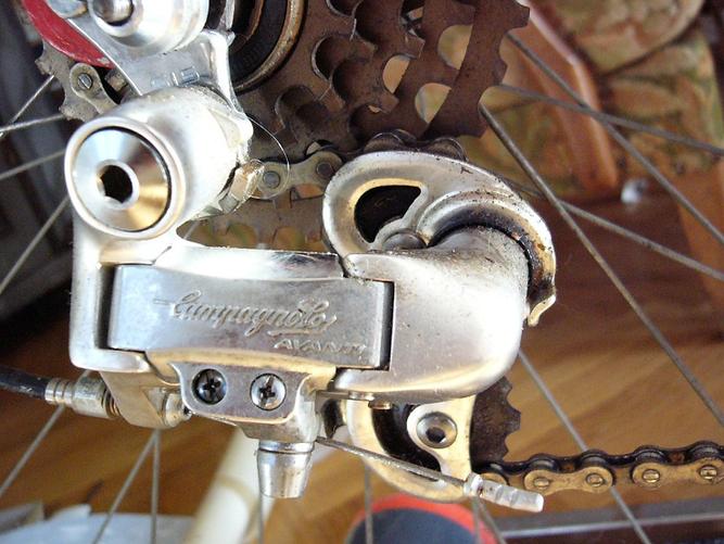

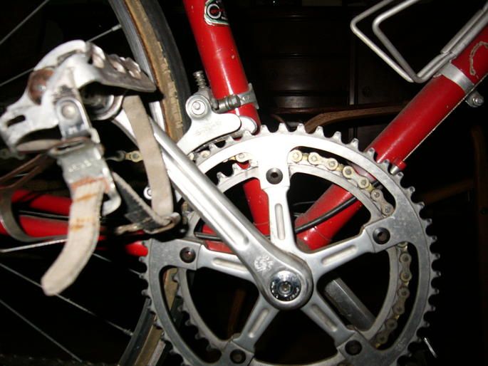

In der Anlage sende ich ein paar Fotos vom Fahrrad. Das Anpassen der Größe der Bilder zum Hochladen war doch etwas zeitraubender als gedacht. Meinst Du, dass ich die Kettenräder oder die Kurbelgarnitur tauschen kann?
Dass ich, falls der Wiedereinstieg ins Rennradfahren für mich das richtige ist, an einem Umstieg auf ein besseres Rad nicht vorbeikomme, denke ich mir.

wenn ich nach dem Schaltwerk gehe, hast ist an deinem Rad ein Avanti-Gruppe von Campagnolo montiert. Diese Gruppe ist bereits etwas älter und, wenn ich das richtig sehe, nicht unbedingt mit den heutigen, für 10fache Schaltungen ausgelegten Anbauteilen kompatibel - zumindest das Schaltwerk dürfte nicht mehr kompatibel sein. Ganz sicher kann ich dir allerdings nicht sagen, ob eine aktuelle Kompaktkurbel nicht vielleicht doch mit deiner Schaltung zusammenarbeitet. Probleme könnte es meiner Meinung nach mit dem Abstand der Kettenblätter geben - die alte Kette könnte zu brreit sein, eine neuere und schmalere Kette könnte für die Ritzel zu schmal sein - sowie mit dem Umwerfer, der zum einen Probleme mit einer schmalen Kette haben könnte und zum anderen nicht mit dem vermutlich zu kleinen Durchmesser des kleinen Kompaktkettenblattes zurechtkommen dürfte.
Ich rate dir aber, diese Fragen in einem neuen Thread im Technikbereich zu stellen. Du solltest dazu allerdings noch weitere Angaben zu deinem Rad machen, beispielsweise ob deine Hinterradnabe einen Freilauf mit aufgesteckter Kassette oder einen aufgeschraubten Zahnkranz hat und auch wie breit der Hinterbau deines Rads ist (130mm seit 8fach wäre aktueller Standard).
