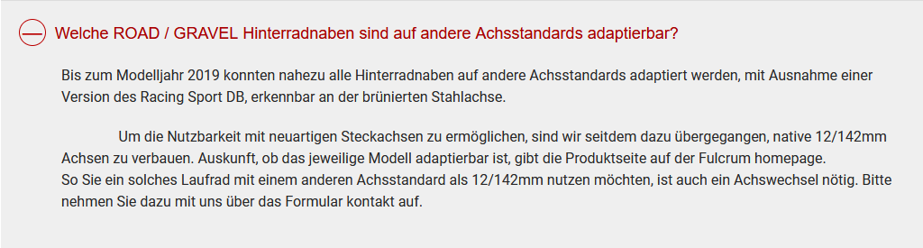

  • Welche ROAD / GRAVEL Hinterradnaben sind auf andere Achsstandards adaptierbar?
    Bis zum Modelljahr 2019 konnten nahezu alle Hinterradnaben auf andere Achsstandards adaptiert werden, mit Ausnahme einer Version des Racing Sport DB, erkennbar an der brünierten Stahlachse.
    Um die Nutzbarkeit mit neuartigen Steckachsen zu ermöglichen, sind wir seitdem dazu übergegangen, native 12/142mm Achsen zu verbauen. Auskunft, ob das jeweilige Modell adaptierbar ist, gibt die Produktseite auf der Fulcrum homepage.
    So Sie ein solches Laufrad mit einem anderen Achsstandard als 12/142mm nutzen möchten, ist auch ein Achswechsel nötig. Bitte nehmen Sie dazu mit uns über das Formular kontakt auf.
