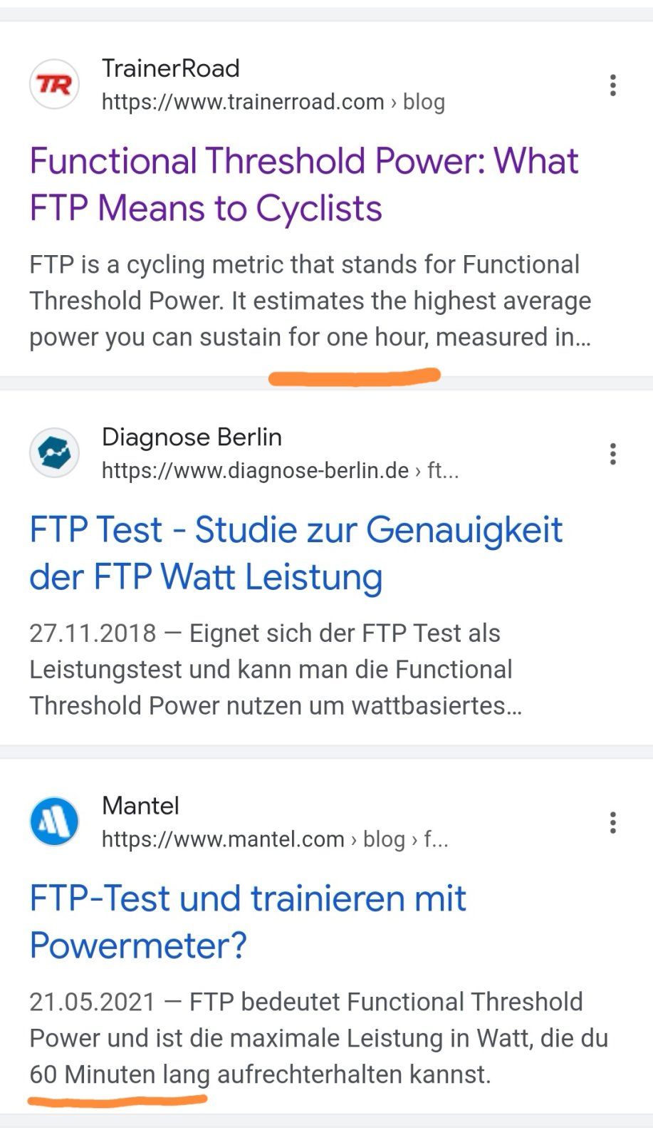

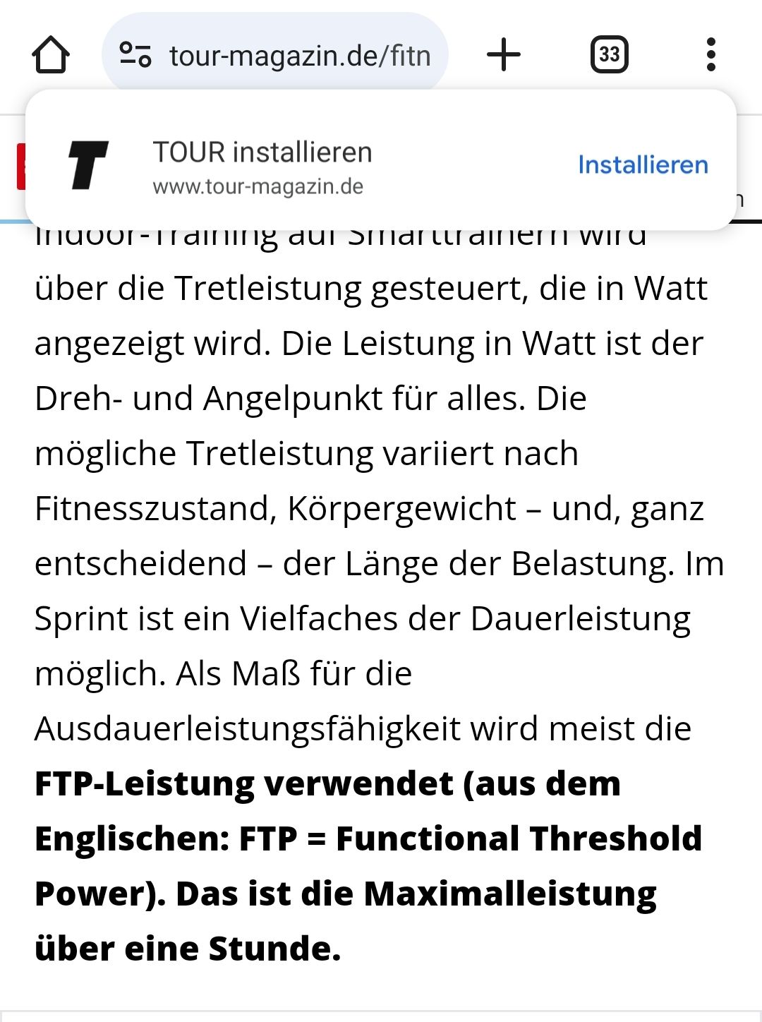

Das würde ja voraussetzen, dass die FTP der Stundenleistung entspricht.
Was denn sonst? Ich habe schon mitbekommen, dass gerne versucht wird, das umzudefinieren, aber warum?

FTP ist die Leistung bei MLSS. Das muss nicht zwingend die Leistung sein, die man eine Stunde fahren kann. Realistischer ist für die meisten wohl eher eine TTE irgendwo zwischen 30-45min.
Okay, bei Trainerroad (und hier?) hat man sich da offensichtlich schon totdiskutiert. Ich wollte nicht die Büchse der Pandora öffnen 😅
Finde es aber nicht sinnvoll, eine etablierte Mainstream-Definition unbedingt ändern zu wollen.
