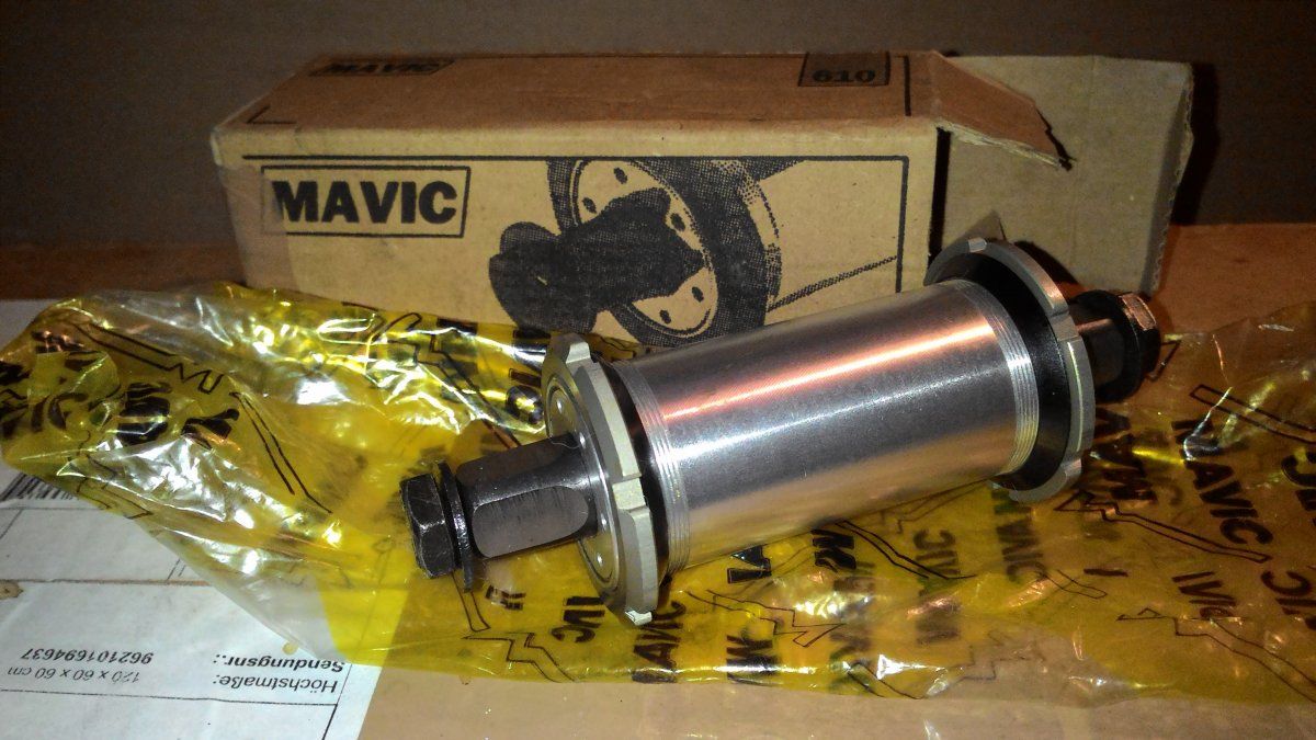

Hat der Rahmen angephaste Lagersitze fürs Tretlager?
Falls ja, muß So was rein

Hat dein Rahmen eine 45° Ausfräsung am Tretlagergewinde? Wenn ja kannst du ein Mavic Patronenlager benutzen.

Das mit der Fräsung schaue ich mir morgen früh mal an. Hab das nicht überprüft. Mavic Patronenlager wäre natürlich sehr passend. Eine Mavic Zwiebel habe ich mal in jugendlichem Leichtsinn an @knutson22 verkauft...

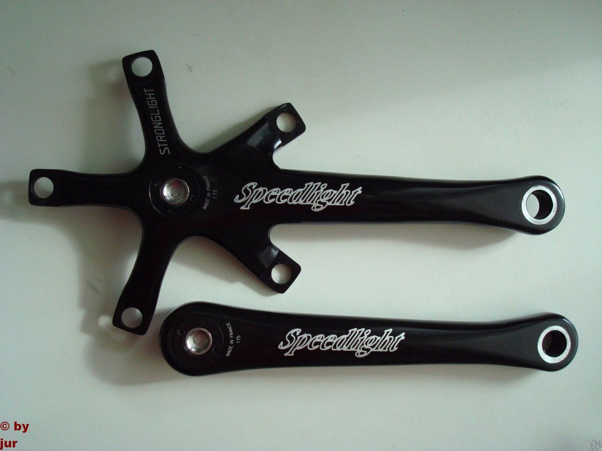

Die Mavic-Kurbel ist die spätere (schlankere) Ausführung, aber immer noch zu früh für die Mektronic. Diese hatte eine schwarze Kurbel. Hier könntest du z.B. eine Spedlight nehmen oder was noch neueres. Die dazu gehörende Mavickurbel war schwarz wie der Rest (Hersteller kenn ich jetzt nicht). Aber eine schwarze S-Light ist auch nicht verkehrt.
