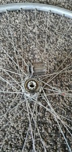

Servus zusammen,
eine Anfänger Frage, die für euch sicher schnell zu beantworten ist. Kann mir jemand sagen, wie ich diesen Freilauf runter bekomme? Gerne auch mit Gewalt. Brauche davon nichts mehr.
Hilfreichster Beitrag geschrieben von Flat Eric
Hilfreich
Zum Beitrag springen →
Da ist eine große Hohlschraube drin, die Du mit einem 10er Inbus lösen kannst. Dafür brauchst Du aber recht viel Kraft, also sollte vielleicht ein Helfer die Felge festhalten. Wenn die Schraube raus ist, hast Du den Freilauf komplett in der Hand.
