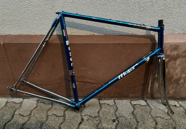

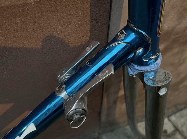

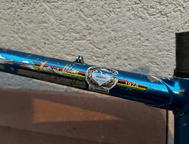

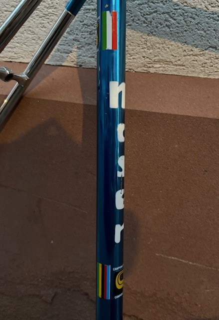

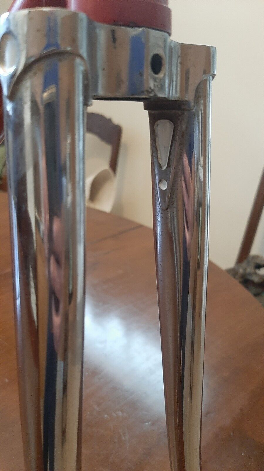

Hallo! Nach Stunden des Putzens, Polierens und Glättens der abgeflexten Sockel sowie Entfernens der festen Stütze steht der Cromovelato-Rahmen wieder halbwegs gut da. Kann jemand sagen, ob der Rahmen aus der ersten oder 2. Hälfte der Achtziger stammt? Die Gabel sagt ja eher erste Hälfte, der Rahmen eher 2. Hälfte. Die Hebel habe ich einfach mal zur Probe montiert. Soll aufgebaut und gefahren werden. Danke schonmal.

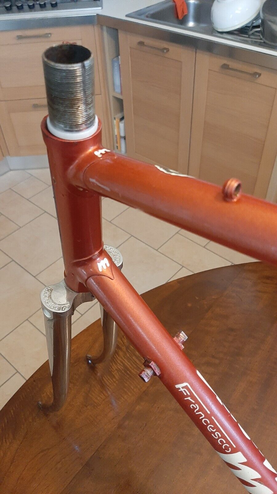

Prugnat 62/D Steuerrohrmuffen
Bremssteg Jahredatierung 🤷‍♂️???
Schalthebelsockel wurde auch entfernt, oder weshlab sieht man dort eine Schelle, zumindest oberhalb...
Was fuer ein Tretlagergehaeuse (Marke) wurde verwendet?

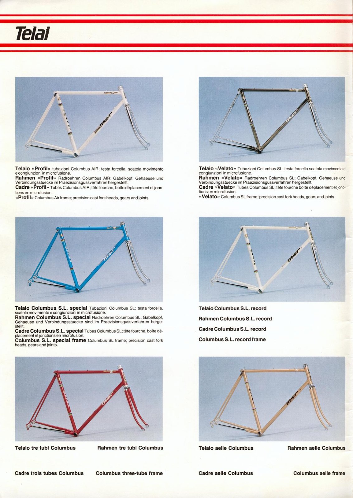

https://www.rennrad-news.de/forum/t...ate-bottom-bracket-shells.167126/post-6017105
https://mosercollection.jimdofree.com/curiosità/
unter La storia schreibt er, dass die Rahmen von 79-84 von terzisti also von externen Loetern gestellt wurden.
Bei Curiosità geht er dann ein bisschen mehr ins Detail (Loeter wie wie Ravazzolo, MaZa und Vetta)
PS: DeRosa hat ja Rahmen fuer Francesco Moser persoenlich geloetet, ob selbiges fuer ein Oriello Tardozzi gilt, oder Alfio Bonanno? Wenige hochertigste Serien Francesco Moser von Oriello Tradozzi wurden gesichtet, selbe Muffen wie Ortelli! (kamen ja wohl nach Stimmen von Tardozzi persoenlich)

Den Rahmen hat der Vorbesitzer als normales Fahrrad aufgebaut und dafür Sockel und Umwerferfahne angeflext! Die Muffen gucke ich mir nachher nochmal genauer an, Danke erstmal für die Expertise!

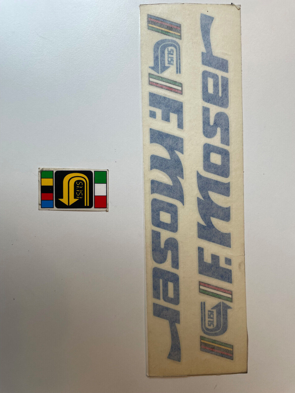

Gerne 🙏🏾💪🏾,
wie du selber schon richtig konstatiert hast, der Rahmen spricht fuer ab 1984;
wegen der "U-Pfeil"-foermigen Pantographie der Steuerrohrmuffen, entsprechend F. Mosers Stundenweltrekord von 51,151 km im Fruehjahr 1984, 23. Janunar in Mexico City.

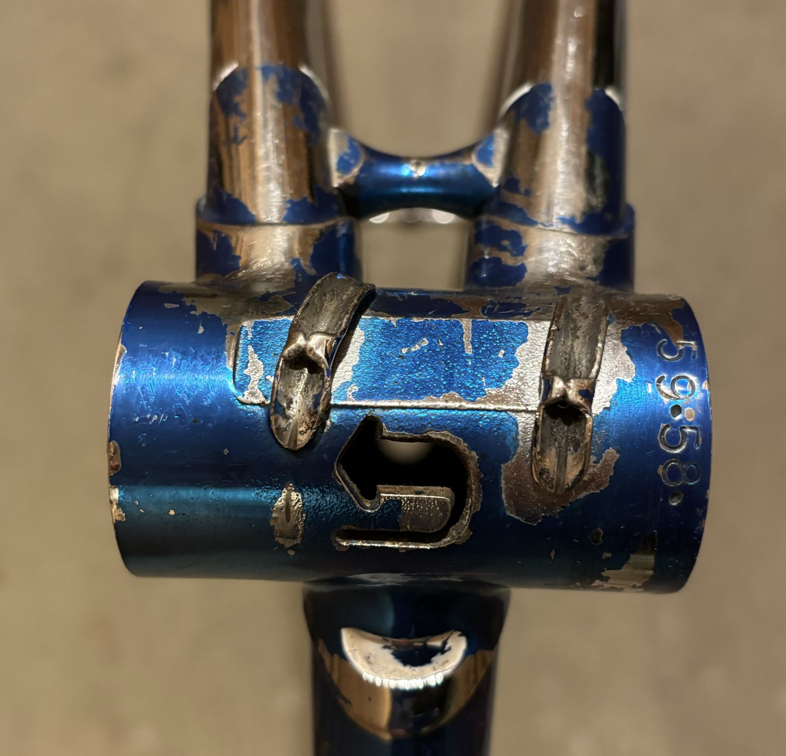

PS: Vorher zwei neue sehr schicke Francesco Moser im scatola movimento centrale Thema "gepostet"!
Modell CCM, fuer Cinelli "unbranded" wahrscheinlich von MFI Microfusione Italiana gefertigt!
