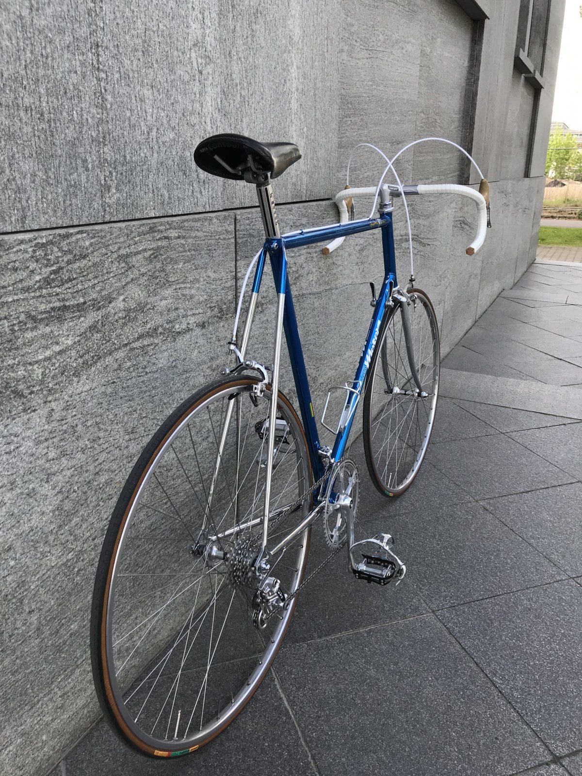

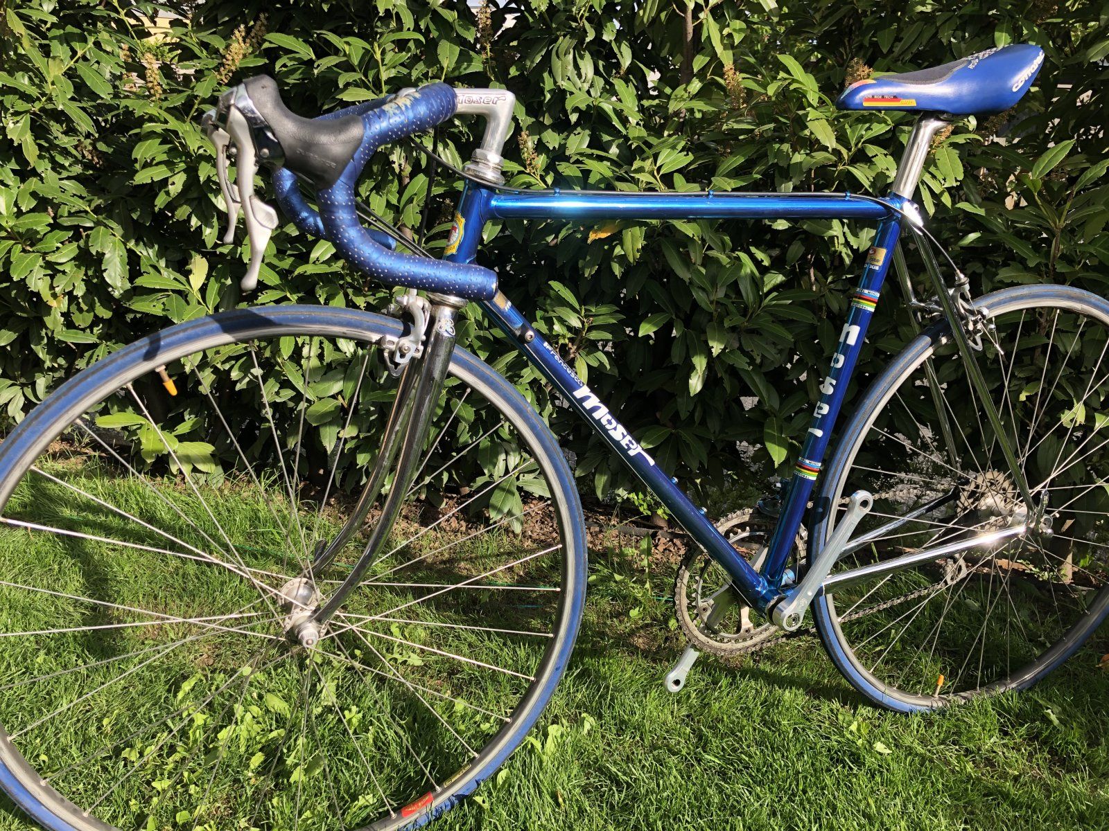

Hi,
ich habe mir heute ein Francesco Moser gekauft, und würde mich über eure Einschätzungen sehr freuen!
Vielleicht wäre es besser gewesen mich zuerst zu erkundigen und dann zu kaufen, aber habe mich in dieses Rad verliebt und zugeschlagen!
Habe leider keinerlei Vorkenntnisse 🙂
Vielen Dank ?

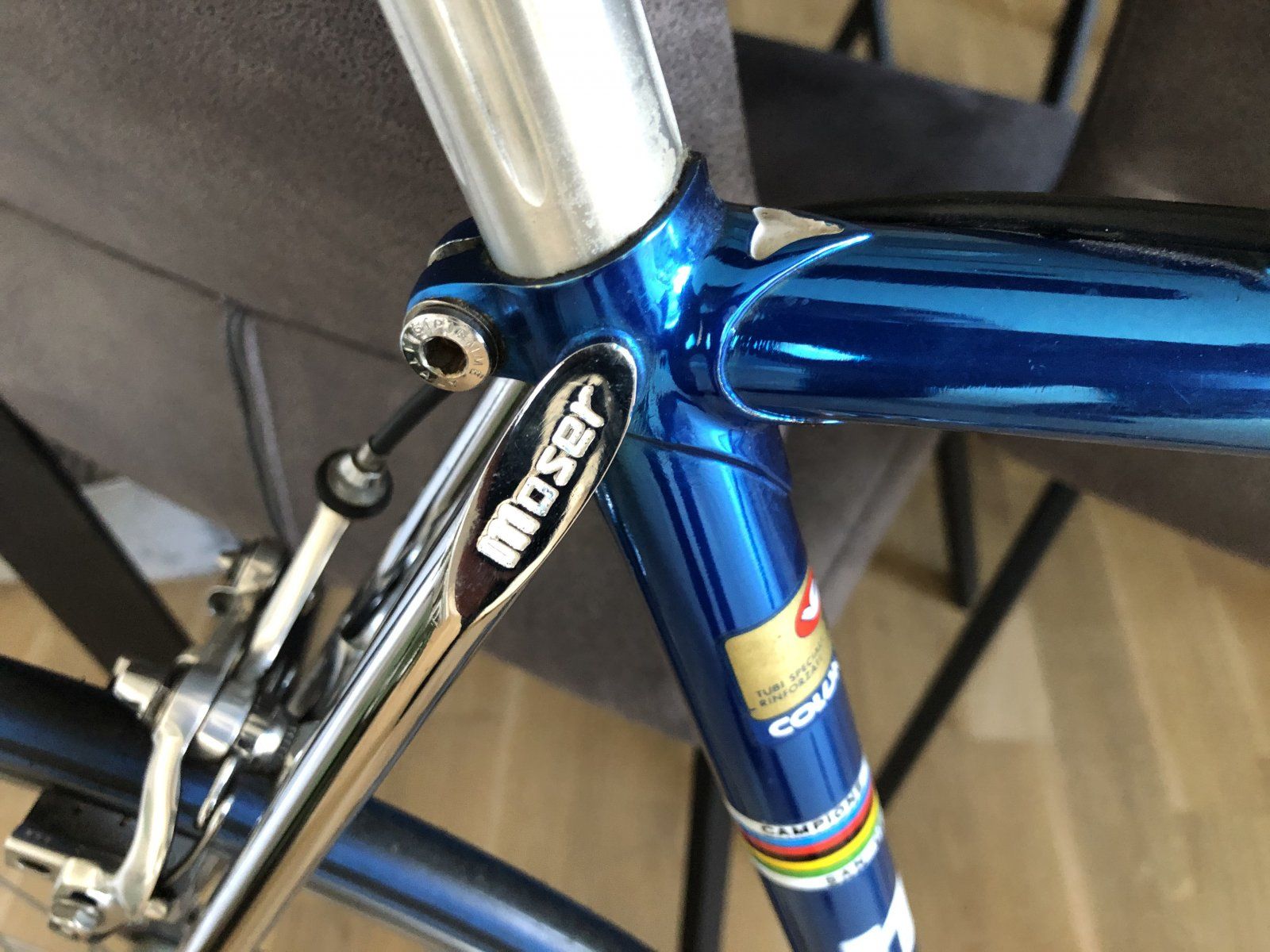

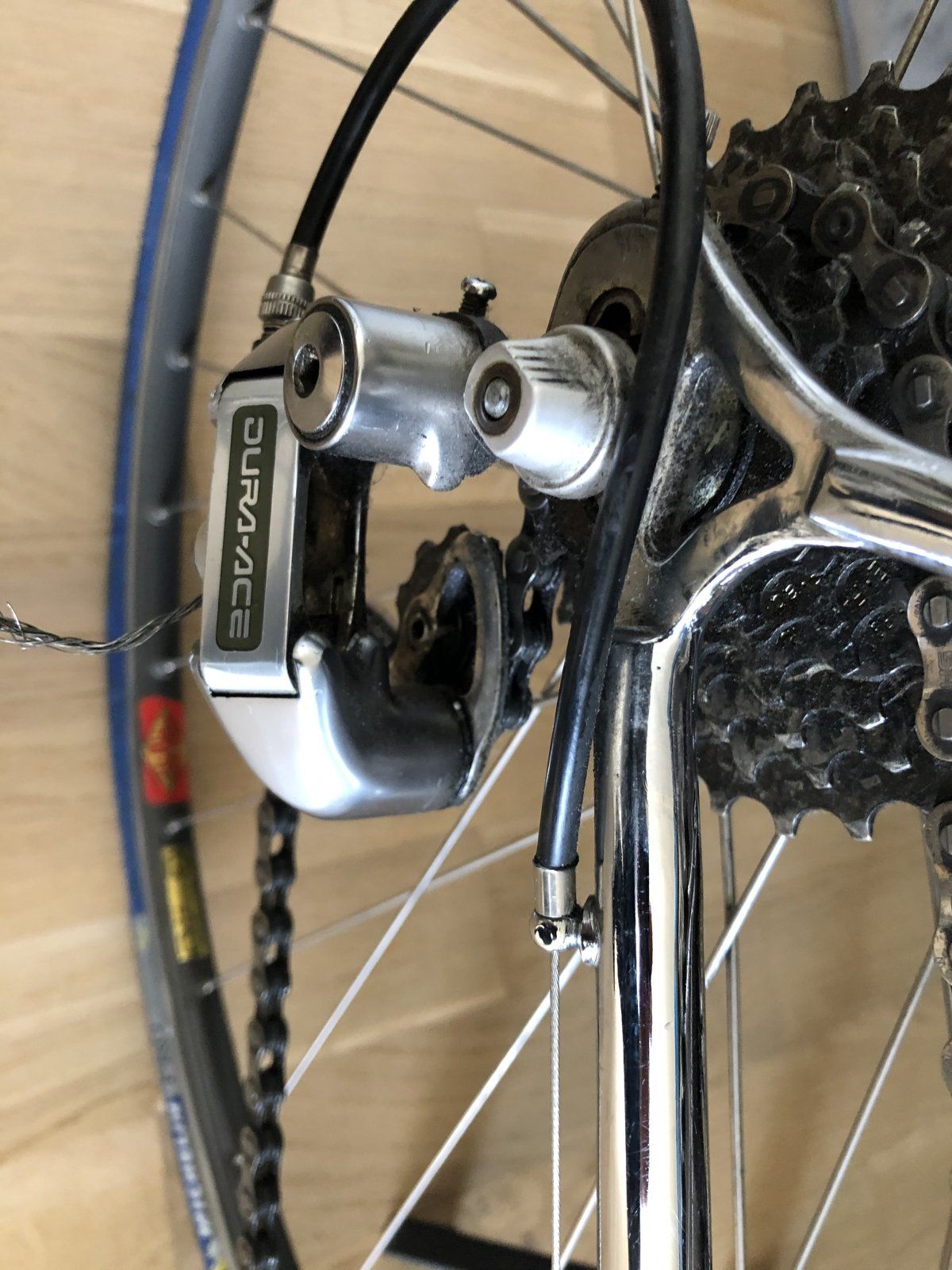

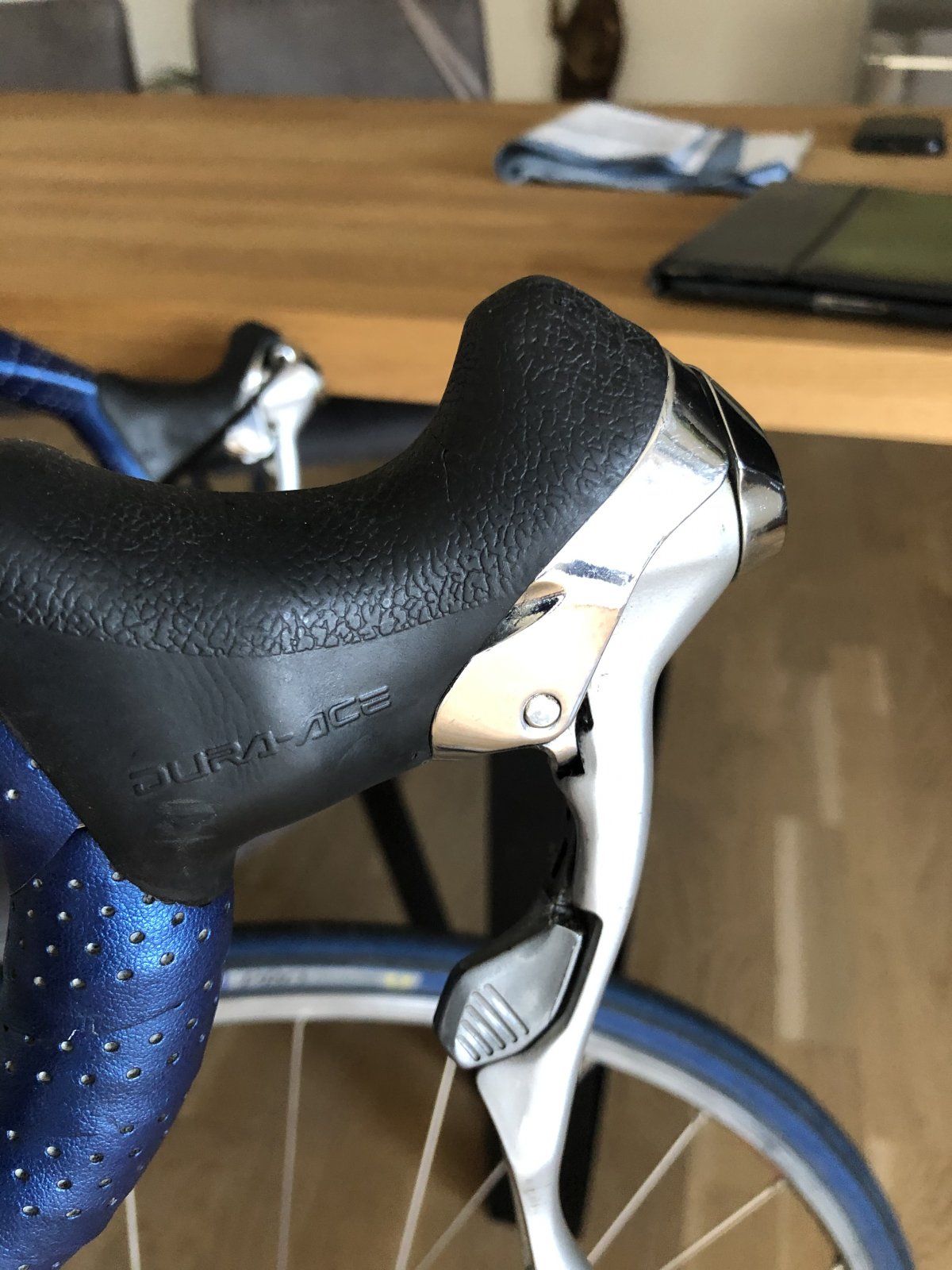

Traumhaftes Rad, anderer Sattel, Mäntel und Lenkerband würden ihm gut stehen. Ein bisschen unüblich der Mix aus Campagnolo und Shimano. Die Schaltung scheint mir wohl mal nachgerüstet worden zu sein. Dura-Ace ist die Spitzengruppe von Shimano, die ist top. Wenn ich mich nicht täusche ist der Lack sog. Cromovelato, eine Art Lasur auf Chrom, bitte ganz vorsichtig damit sein, der platzt schnell mal ab! Viel Spaß mit dem Rad!

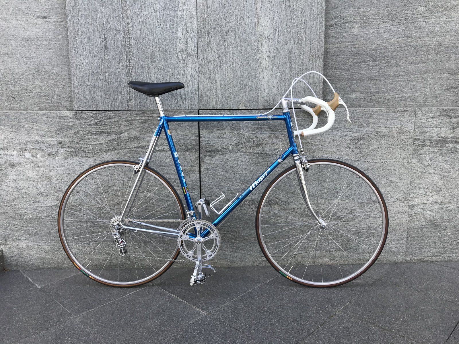

Sehr schönes Rad, wurde wohl mal mit den Dura ACe STIs aufgerüstet. Dem Rad würden die original Campa Super Record Bremshebel und das SR Schaltwerk wesentlich besser stehen.
Lenkerband und Sattel sollten auch passender gewählt werden.
BJ müsste so Mitte der 80er sein, der Cromovelatolack in dem Zustand ist wirklich was besonderes!

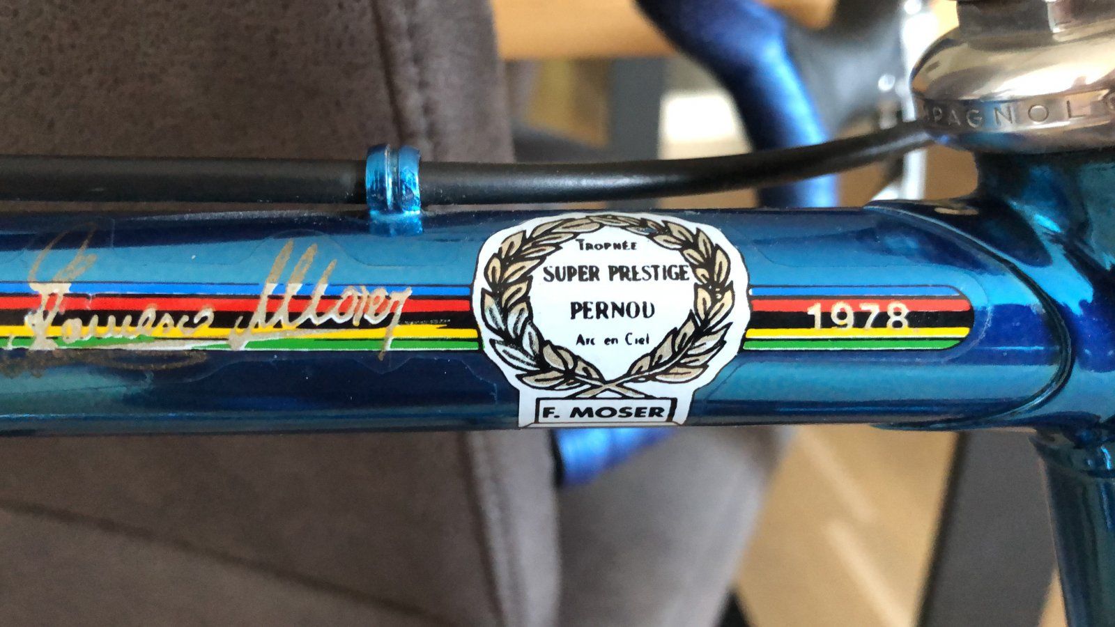

Da wirst du sicher viele Komplimente bekommen. Superschönes Rad! Das Velo hat die 3 Hauptrohre aus den besten Columbus Rohren, die es damals gab, deshalb steht auf dem Columbuskleber Tretubi drauf.
@Nik S. hat einen Aufbaufaden, der 'Francesca....' heisst, wo du dich vielleicht inspirieren lassen könntest, sein Rahmen scheint sehr ähnlich dem deinen zu sein (auch Tretubi, auch blau cromoveliert, gleiche Periode).
Viel Spass damit, bin nicht nur ein wenig neidisch...

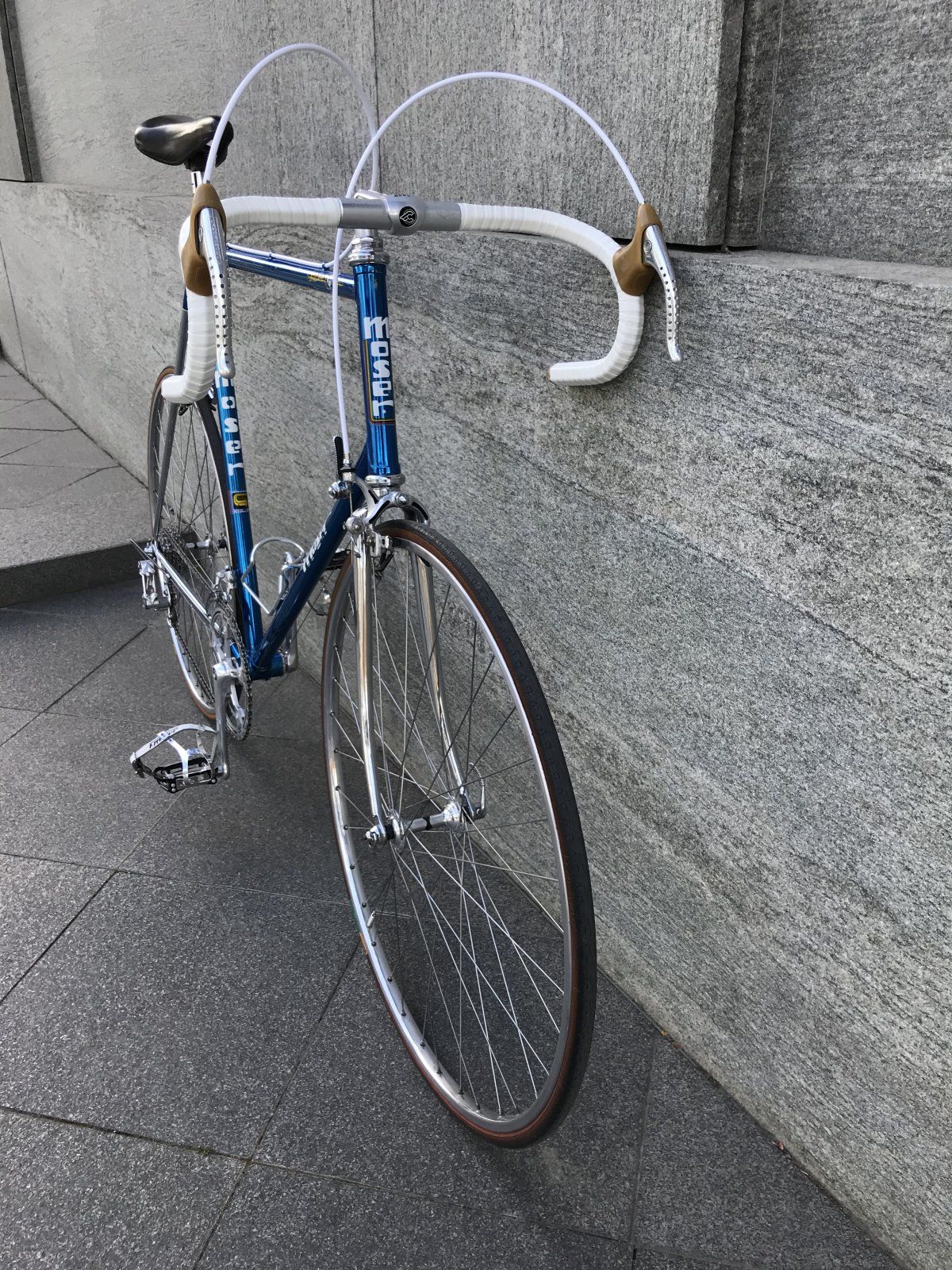

Zwar ein paar Nummern größer, aber sonst fast identisch.
Ich denke mal bei dir war eine Nuovo Record verbaut, wenn man nach deinem Steuersatz geht.
Wenn du den Sattel tauschen solltest, dann wäre einer von Selle Royal kataloggerecht.
Entweder ein Selle Royal CX oder wie bei mir der Super Contour

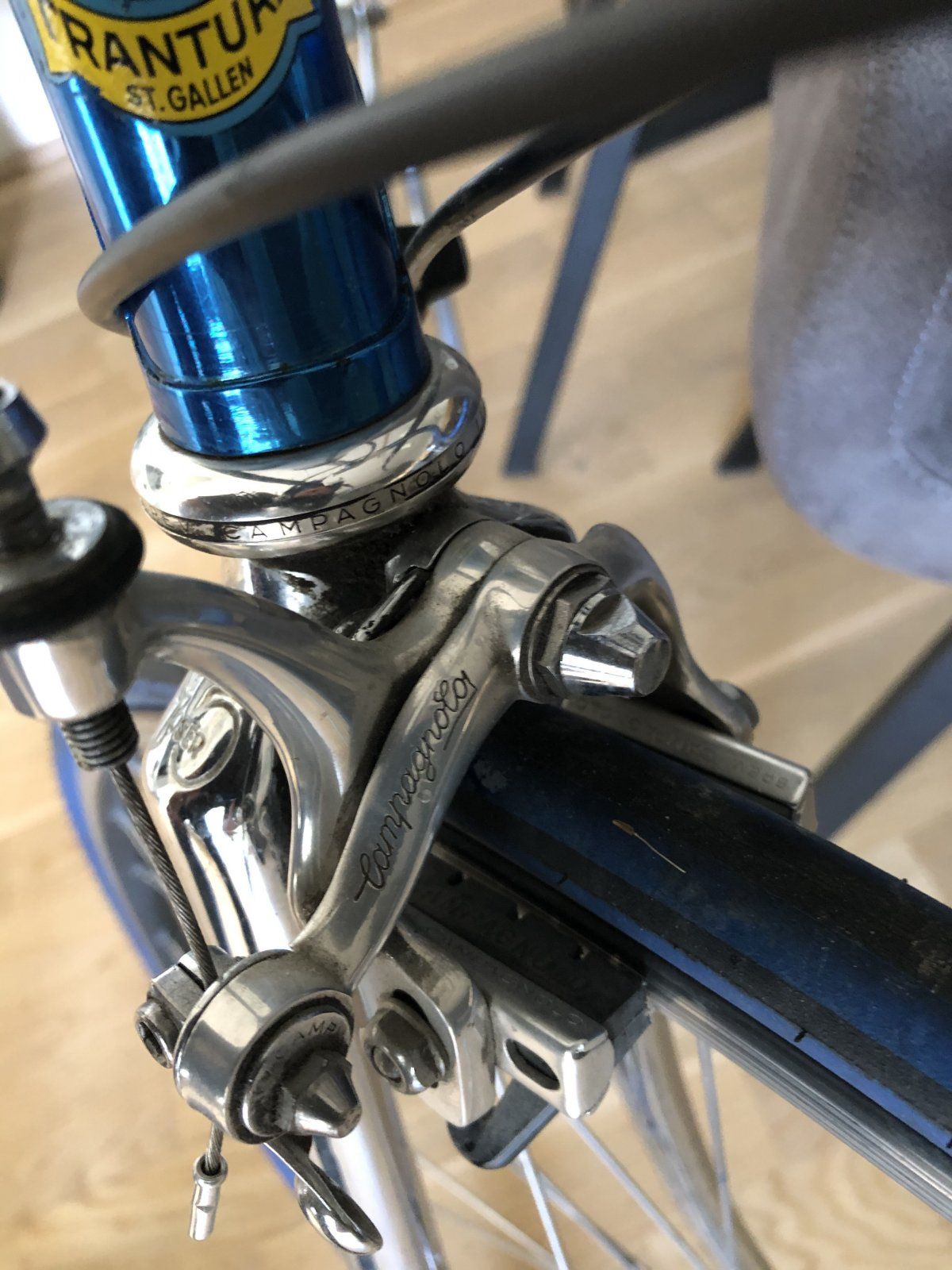

Ich sehe gerade, dass dein Steuersatz doch Super Record ist. Damit bräuchtest du:
Campagnolo Superleggeri Pedale 70-100€
Campagnolo Super Record Schaltwerk 80-100€
Campagnolo Super Record Umwerfer 30-40€
Campagnolo Super Record Bremshebel 90-140€
Campagnolo Nuovo Record Sattelstütze (F.Moser pantografiert) ca. 100€
oder: Campagnolo Super Record Sattelstütze ca. 90€
Campagnolo Record Schalthebel für das Unterrohr 20-25€
Sattel: Das was für dich bequem ist oder ein Selle Royal CX ca. 40-60€ oder Selle Royal Super Contour 60-80€
Den Cinelli Lenker gegen einen 3ttt tauschen
bspw 3ttt Competizione
Wenn du eine Campagnolo Nuovo Record verbaust, wird es günstiger bei dem Schaltwerk und der Sattelstütze (ohne Pantografie)
Ansonsten frage doch mal im „Suche alte Räder Rahmen Teile“ ob jemand was für dich von den Teilen hat, dann kann es auch günstiger als auf e-bay werden. Am Besten dann mit Bildern vom Rad fragen, dann wissen die Leute schon, was du brauchst.

wenn Dein Fuhrpark keine weiteren Rennrädchen aufweist solltest Du Dir den Umbau überlegen. Die vorhandene Dura Ace Schaltung ist das Beste aus der Zeit und der Campagnolo Super Record in allem (außer dem Gewicht) um LÄNGEN überlegen.
Schaut zwar mit den fetten STIs (Bremsschaltgriffe) nicht so hübsch aus, macht das Fahren aber wirklich einfacher.
