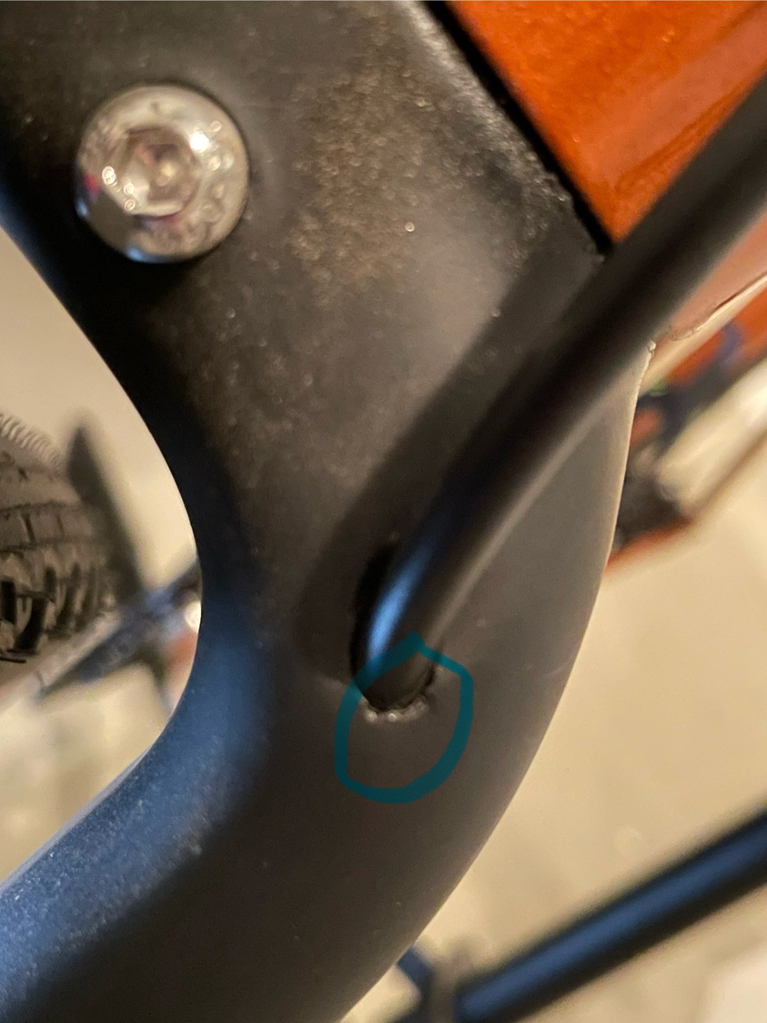

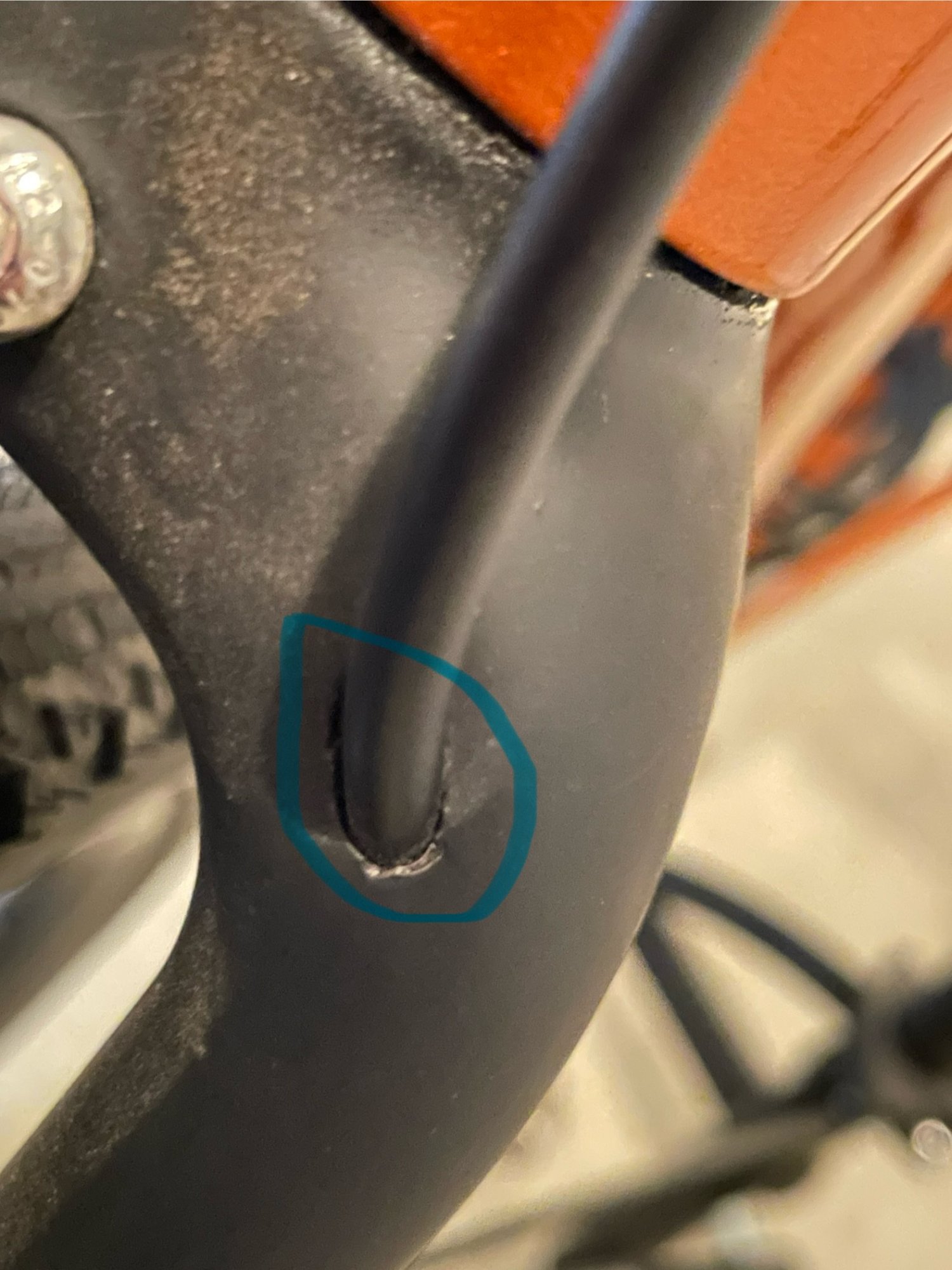

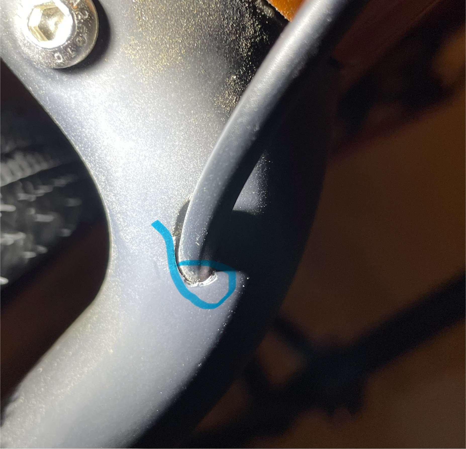

Hallo ich wollte fragen ob bei dem Fahrrad das Normal ist.
Es geht um die Bohrung für die Bremsleitung bei der Gabel vorne (Carbon)
Sieht aus als wenn das Rundherum ausbröckelt.
Rad ist eine Woche alt.
Bitte um eure Expertise dazu.
lg Chris

Also wir sind uns vermutlich einig, dass das sch…e aussieht, ist aber strukturell völlig irrelevant. Carbon spitz auf Null auslaufen zu lassen ist halt nicht sehr klug. Gepaart mit Lack ist dies das Ergebnis.
Ich achte selbst sehr stark auf die Einleitung der Bremsleitungen in die Gabel an Rädern und wundere mich immer wieder, warum saubere Lösungen inzwischen nicht einfach überall Anwendung finden.
Und bin heute noch von dem Winkel und dem Einlaufen der Leitung in die Gabel an meinem 2020 Cannondale Topstone AL begeistert.
https://fotos.rennrad-news.de/p/518886
Konstruktiv nicht gut gelöst, wie @snowdriver bereits angemerkt hat. Da kann man nicht viel machen, über kurz oder lang werden Lack/Beschichtung an der Stelle durch die Leitung immer leiden.
Vielen dank für die Expertise, ihr habt mir sehr geholfen :)
@ snowdriver, auf deinem Bild sieht das Ordentlich montiert aus!
Scheinbar sparen die Hersteller wo es nur geht.
Macht es Sinn es beim Händler zu reklamieren? Bike ist 3 Wochen alt.
Macht es dem Carbon was aus wenn der Lack fehlt?
Mit Lackstift ausbessern Sinnvoll?
