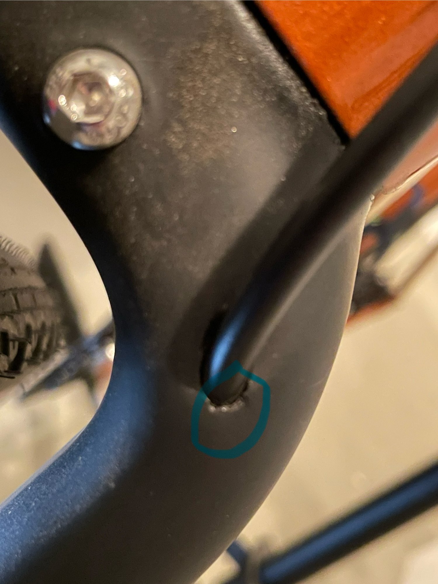

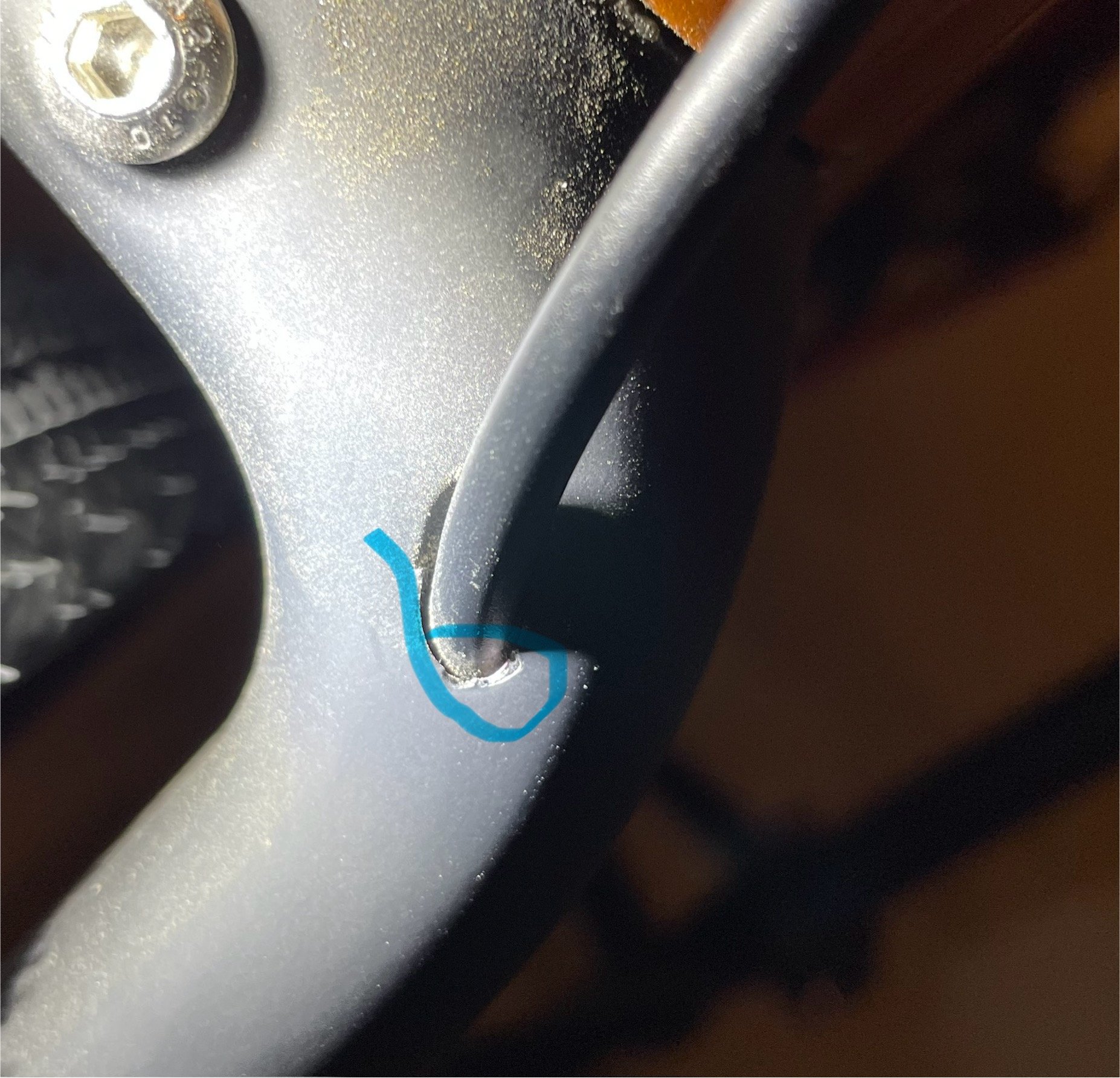

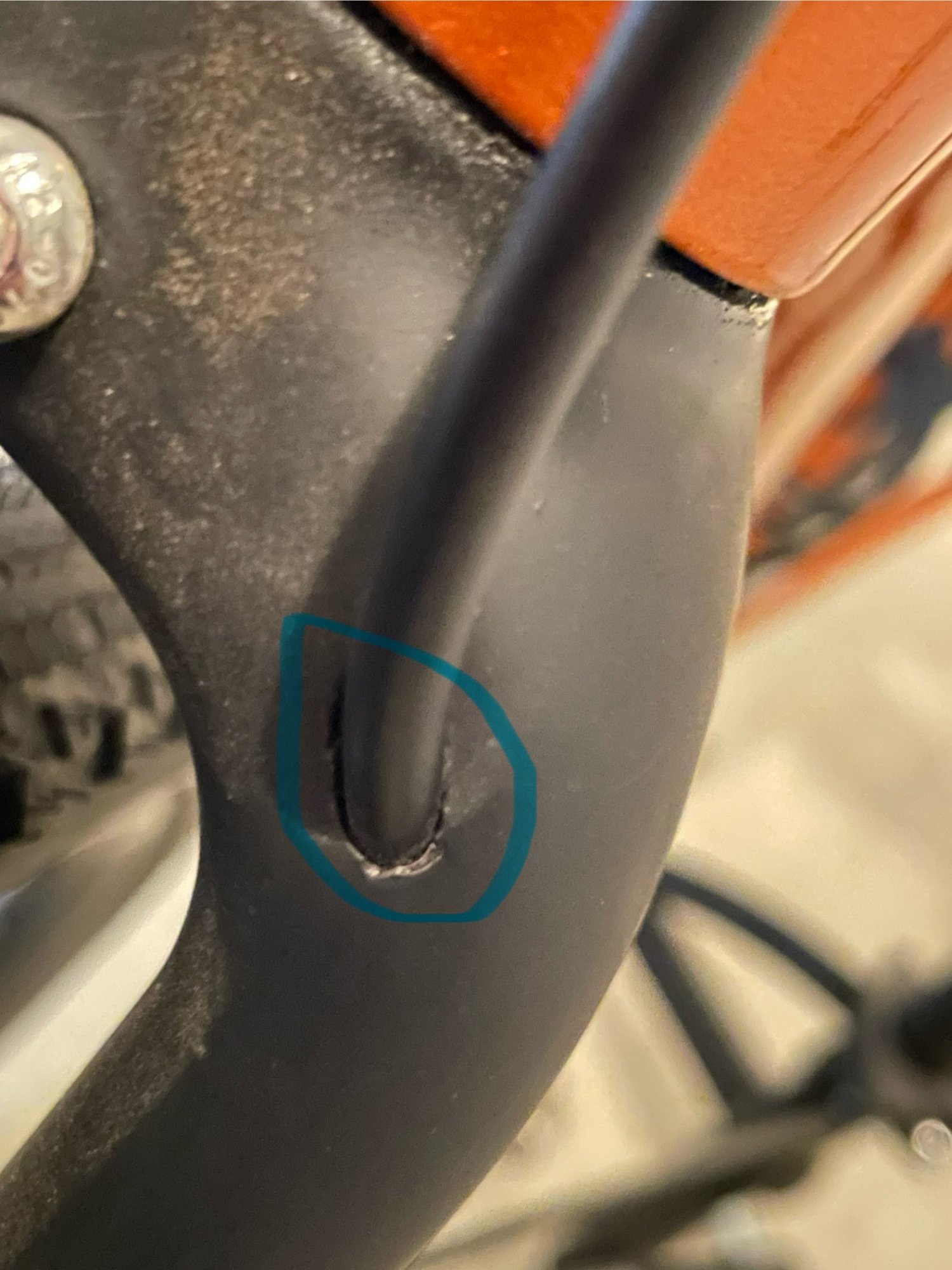

Hallo ich wollte fragen ob bei dem Fahrrad das Normal ist.
Es geht um die Bohrung für die Bremsleitung bei der Gabel vorne (Carbon)
Sieht aus als wenn das Rundherum ausbröckelt.
Rad ist eine Woche alt.
Bitte um eure Expertise dazu.
lg Chris

Sieht für mich so aus, als ob ein grobschlächtiger Mechaniker (aus Versehen) mit einem Werkzeug da 2 mal Lack abgetragen hat. Normal müsste das ja eigentlich lackiert sein und das Lackbild eine „geschlossene“ Fläche sein.
Nur meine Meinung
Nur meine Meinung
Es sieht aus als würde sich das Bremsseil an der glatten Kante abgestützt haben. Beim lenken düfte sich das Material dann gelöst haben.
Ist das Material so spröde?
