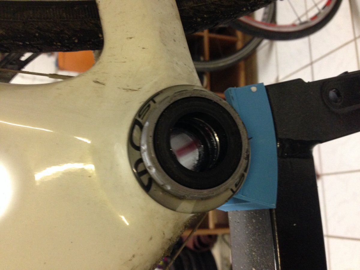

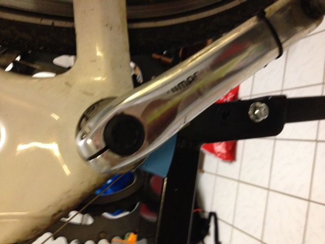

Moin aus HH. Ich möchte mein Tretlager ausbauen und neu fetten. Welches Werkzweug bentötige ich?

Wobei es bei dem Innenlager nicht viel zu neu fetten gibt. Da muss man dann schon die Lager in den Lagerschalen auspressen, zerlegen und wieder einpressen. Das lohnt bei den Preis des Innenlagers nicht wirklich.
Du solltest auch über den Inbus verfügen, um die Klemmschrauben an der linken Kurbel zu lösen. Ist zwar an jedem Multitool dran, aber der Vollständigkeit halber.....

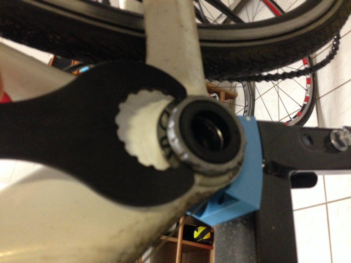

Moin, habe mir die Teile gekauft. Leider passt das fl 32 nicht ?!?!? Habe die Kurbelausgebaut und wollte dann das Lager raus drehen nur passt der Schlüssel nicht ......
