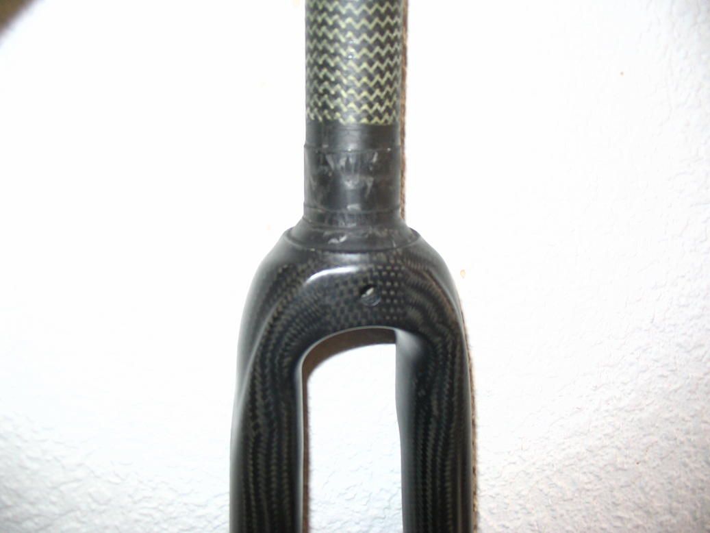

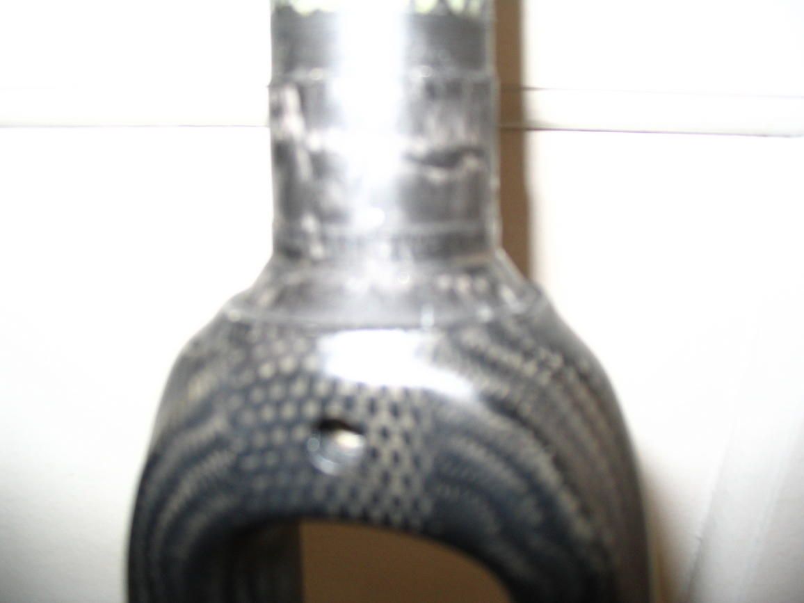

ich habe eine Gabel gebraucht gekauft, mit der Option, dass sie, falls ncht passend, zurückgegeben werden kann. Ich habe einen integrierten Steuersatz (campa-Norm). Wenn ich den normalen Gabelkonus des Steuersatzes auf die Gabel anbringe, ist da noch dieser große Spalt bis zur gabelkrone, d.h., der Konus lässt sich nicht bis zur Gabelkrone anbringen. Lasse ich den Konus weg und lege, die Lagerschale direkt auf die Gabel, scheint das gut zu passen. daher meine Frage: Kann es sein, dass man keinen extra Gabelkonus braucht, und dass der Gabelkonus praktisch schon in der Gabel integriert ist?
Hoffe jemand weiß Rat.
Danke im Voraus, Grüße

Genau, bei der Gabel braucht man keinen Gabelkonus. Bei der Gabel ist der Konus schon "eingebaut".
Es muss nur der Winkel übereinstimmen.

danke für die antwort, mavic! wenn die lagerschale also spielfrei aufsitzt, müsste es also passen, oder?
